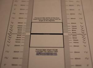

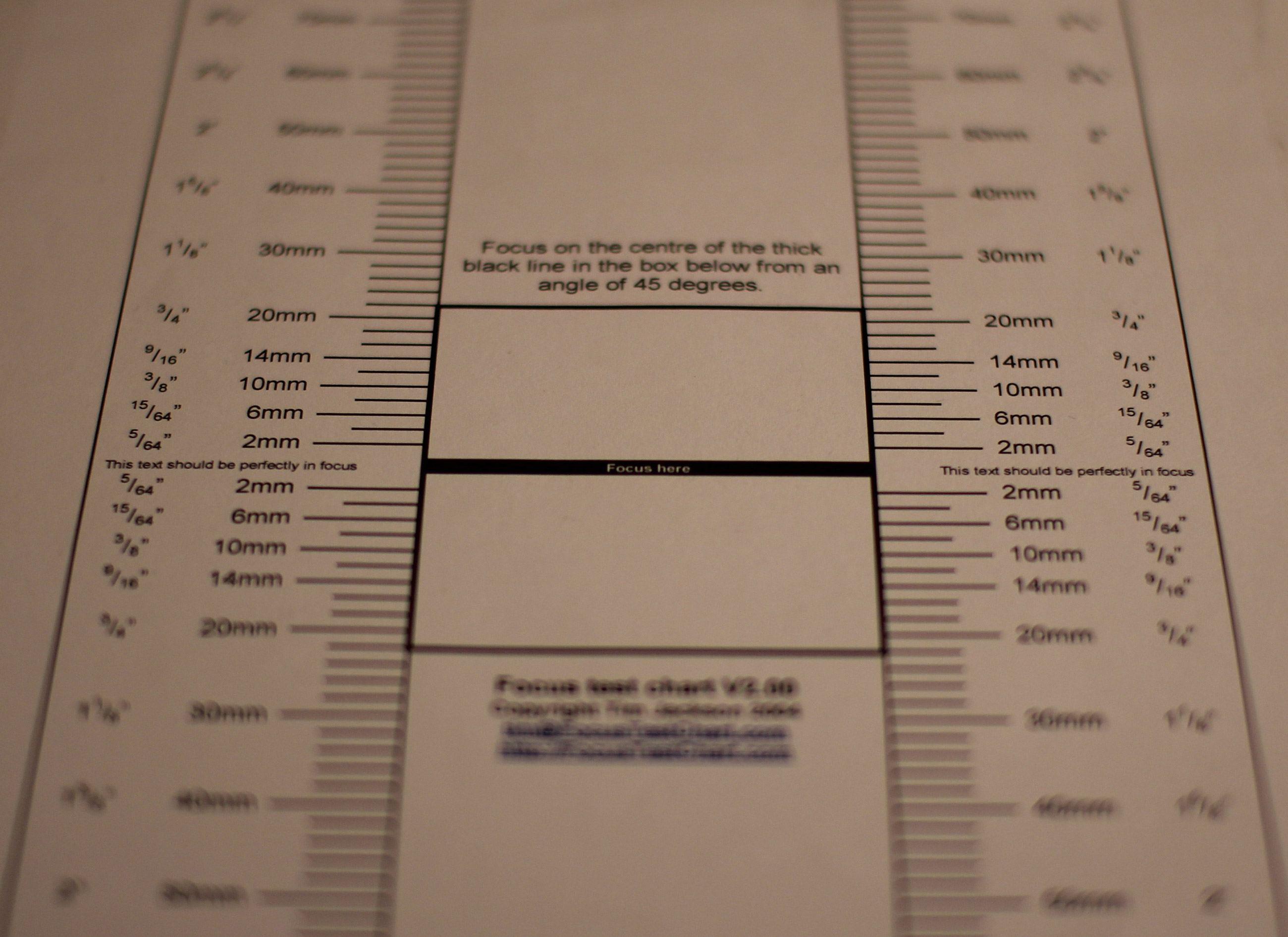

phax Skrevet 14. mars 2011 Skrevet 14. mars 2011 Haha, satan nå føler jeg meg dum! Oppdaget at jeg har klart å bytte til spotmåling når jeg testet det nye objektivet. Ikke rart det ble mye merkelige utfall. Heldigvis nytt kamerahus så jeg har noe å skylde på. Her er resultatet av fokustesten: Ser ut for meg som den bakfokuserer litt, men usikker på hvor betydelig dette er. Skal ta et par testrunder til for å kvalitetssikre. 1

ventle Skrevet 14. mars 2011 Skrevet 14. mars 2011 (endret) Ser ut for meg som den bakfokuserer litt, men usikker på hvor betydelig dette er. Skal ta et par testrunder til for å kvalitetssikre. Skal du teste fokus må du fokusere mot en flate som står parallellt med sensoren. Fokuserer du mot noe som står på skrå vet du ikke hvilken del av det området fokuspunktet dekker du har fokusert mot. Metoden man vanligvis bruker er å plassere en målskive på en sånn skala som du har printet ut. målskiven er parallell med bildesensoren og står akkurat på den streken som skal være i fokus. Fokuser mot målskiven, slå av autofokus, fjern målskiven og ta bilde. Endret 14. mars 2011 av ventle
phax Skrevet 14. mars 2011 Skrevet 14. mars 2011 (endret) Okei, men på denne testen står det jo at jeg skal fokusere med 45 graders vinkel? Hvis jeg forstår deg riktig så er det jeg trenger en målskive som da er tilsvarende vinkel som kameraet som jeg plasserer på fokusstreken? Endret 14. mars 2011 av phax
ventle Skrevet 14. mars 2011 Skrevet 14. mars 2011 Okei, men på denne testen står det jo at jeg skal fokusere med 45 graders vinkel? Er ikke sikkert de som har laget den testplansjen er klar over at ett fokuspunkt egentlig ikke er ett punkt, men ett område målskiven kan godt være bare en papplate eller ett ark med noe kontrastrikt kameraet kan fokusere mot, sorte streker på hvit bakgrunn eller noe sånt. Brett en "fot" på den sånn at den kan stå mest mulig parallelt med sensoren, og sett den oppå den skalaen du allerede har.
tomsi42 Skrevet 14. mars 2011 Skrevet 14. mars 2011 Skal du teste fokus må du fokusere mot en flate som står parallellt med sensoren. Fokuserer du mot noe som står på skrå vet du ikke hvilken del av det området fokuspunktet dekker du har fokusert mot. Jeg er ikke 100% enig her - jeg har brukt denne testen flere ganger med reproduserbart resultat. Det er bare viktig nok å være nærme nok, noe som det ser ut for meg at phax er ...
ventle Skrevet 14. mars 2011 Skrevet 14. mars 2011 Streken du fokuserer mot er ganske tykk og vanligvis vil både den kanten som er nærmest og lengst unna kamera være innenfor fokuspunktet - hvordan vet du hvilken kant kameraet velger å fokusere mot?
tomsi42 Skrevet 14. mars 2011 Skrevet 14. mars 2011 Streken du fokuserer mot er ganske tykk og vanligvis vil både den kanten som er nærmest og lengst unna kamera være innenfor fokuspunktet - hvordan vet du hvilken kant kameraet velger å fokusere mot? Det er av akademisk interesse her, da fokusfeilen er klart større enn den tykke streken.
