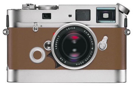

Epp Skrevet 28. februar 2011 Skrevet 28. februar 2011 (endret) Pimp my camera Satt og kikket på hvor stygge Special Edition Leicaene er. Fatter ikke hvorfor de lager special edition mye styggere enn vanlig leica. Men så kom jeg over dette kameraet! Mamma mia? Er dette virkelig et kamera som har vært i salg? Endret 28. februar 2011 av Epp
olegunnaro Skrevet 28. februar 2011 Skrevet 28. februar 2011 Titanium-M9en er imo det peneste kameraet noensinne laget: Men er enig i at det mange stygge limited Leicas. :/ 1
Epp Skrevet 28. februar 2011 Skrevet 28. februar 2011 Titanium-M9en er imo det peneste kameraet noensinne laget: Men er enig i at det mange stygge limited Leicas. :/ Ja, den er fin, bortsett fra solblenderen som er ut som en bilfelg. Men se på 4-åringen ville ha denne dog. Jeg sa til henne at det ikke ble aktuelt
