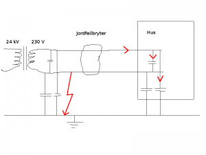

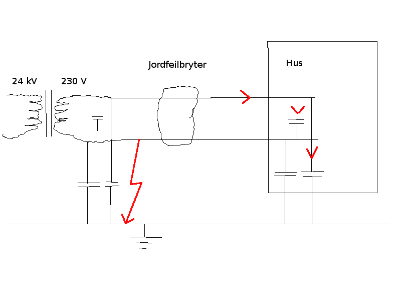

Angående ekstern jordingsfeil så skal vel ikke den feilen kunne slå ut en sekundær/intern jordfeilbryter som er koblet etter jordingsfeilen.
Jo! Faktisk kan den det!
Sjø figur under:
P.g.a. kondensatorvirkninga av kablar og ledningar i huset vil det kunne gå ein usymetristraum når ein av fasane blir lagt til jord utanfor huset. Størelsen på denne straumen er bestemt av lengda på ledningsnettet i huset.
Sjø figur under:
Så det kan være lurt og få et skikkelig jordingsplan rundt hele huset,i stede for et spyd.
