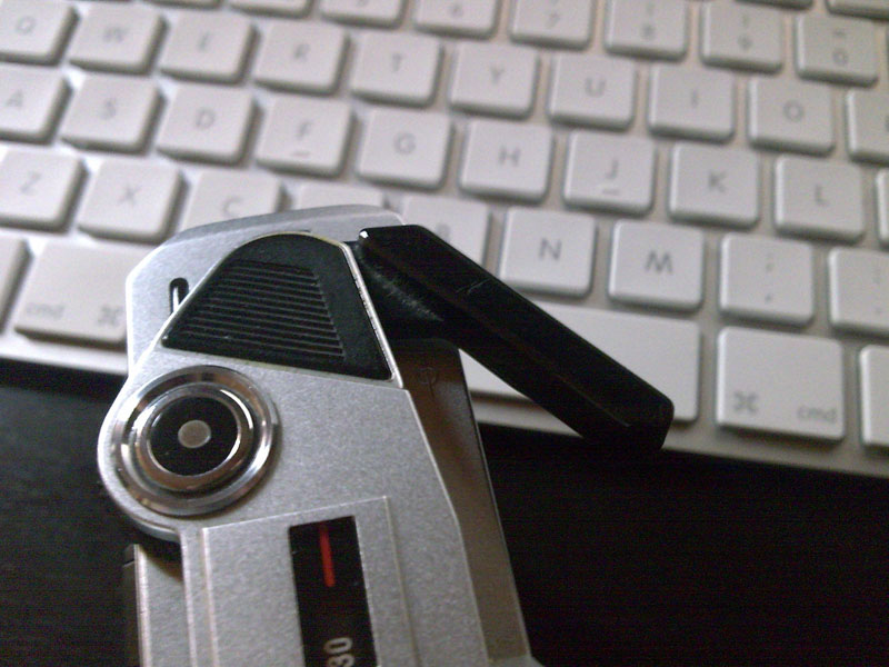

Du får ta bilder av kaeraet slik at vi kan studere det i detalj :)

Det er ingen respons uansett lukkerhastighet, men fremtrekkeren går ikke lengre enn dette:
Og det eneste de 20 år gamle skruene var gode for var å spise skrujernet mitt. De satt så godt at skrujernet gikk i oppløsning rett og slett.
Edit: Og det ser helt strøkent ut...
Det er akkuratt som om lukkeren sier til fremtrekkeren at "filmen" (er jo ikke film i) ikke er skikkelig trukket frem, men fremtrekkeren er sterkt uenig...

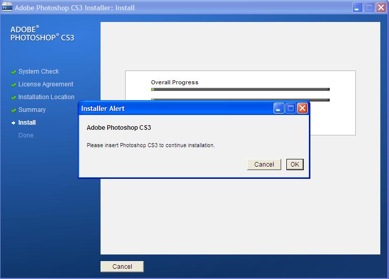

Får dette når jeg prøver å installere CS3. CD-en er i, men ok funker ikke. Noen som har tips?
Det virker som du ikke har satt inn original-CDen.
Løsningsforslag 1: Sett inn originalen
Løsningsforslag 2: Ring Adobe kundehjelp
Løsningsforslag 3: Bruk Gimp/Gimpshop
