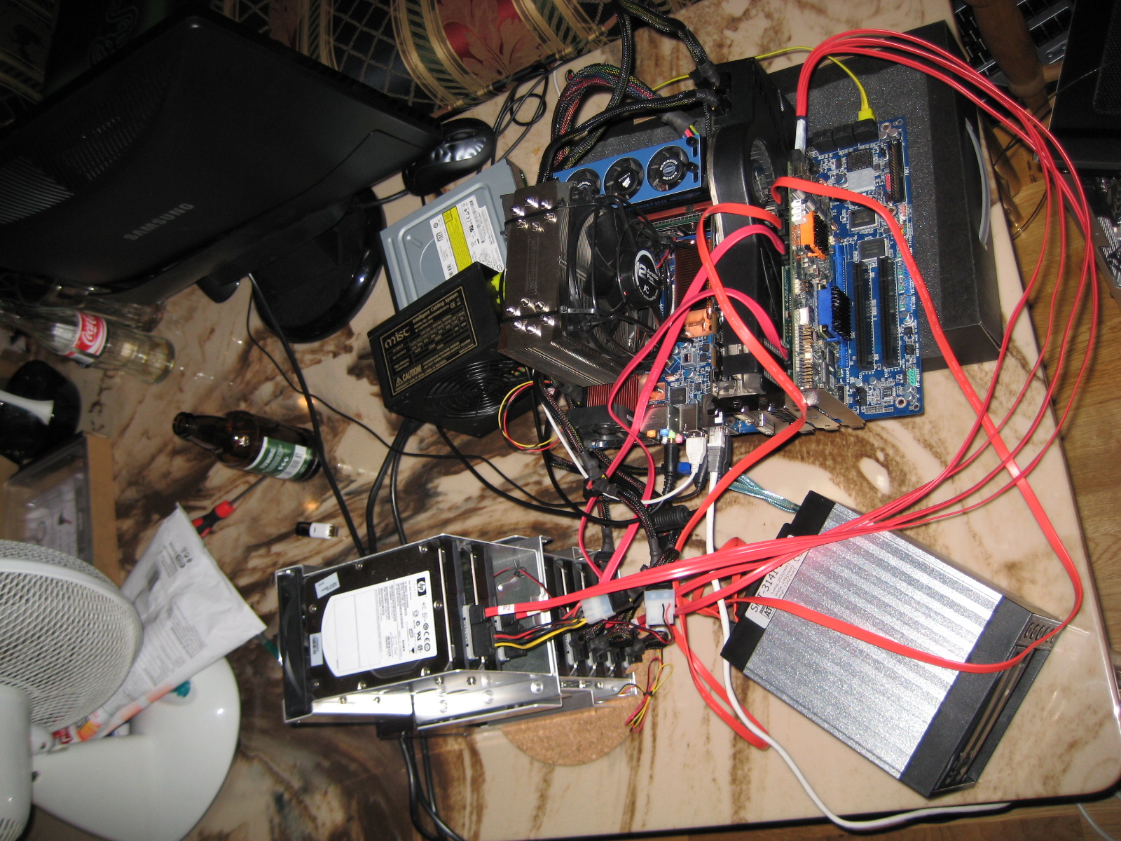

Nizzen Skrevet 6. januar 2008 Forfatter Skrevet 6. januar 2008 Slik ser det ut hos meg nå når jeg tester sasdiskene Skal teste 6 stk i raid-0 senere i dag, deretter blir det 8 stk i raid-0.
