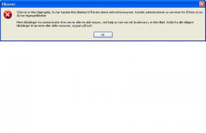

Nope,får det ikke til samme f....

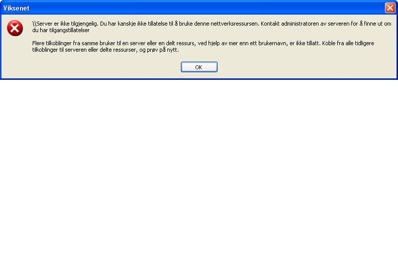

Problemet er WHS,den har sperret ute maskinen min og nå(delte mapper)
Prøver å gå inn på delte mapper på serveren,blir spurt om bruker/pass og legger inn dreambox/dreambox(bruker er opprettet)
Da får jeg denne..
Administrator/pass gir samme feilmeldig.
Så nå blir det Xp på serveren igjen da WHS tuller litt for mye,har andre ting som den tuller med og.
Blir bedt om å oppdatere passordet på maskinen min så det er likt på servere,jeg gjør det og sier det er ok men det funker ikke,det bare popper opp igjen.Er nok en bugg her..
