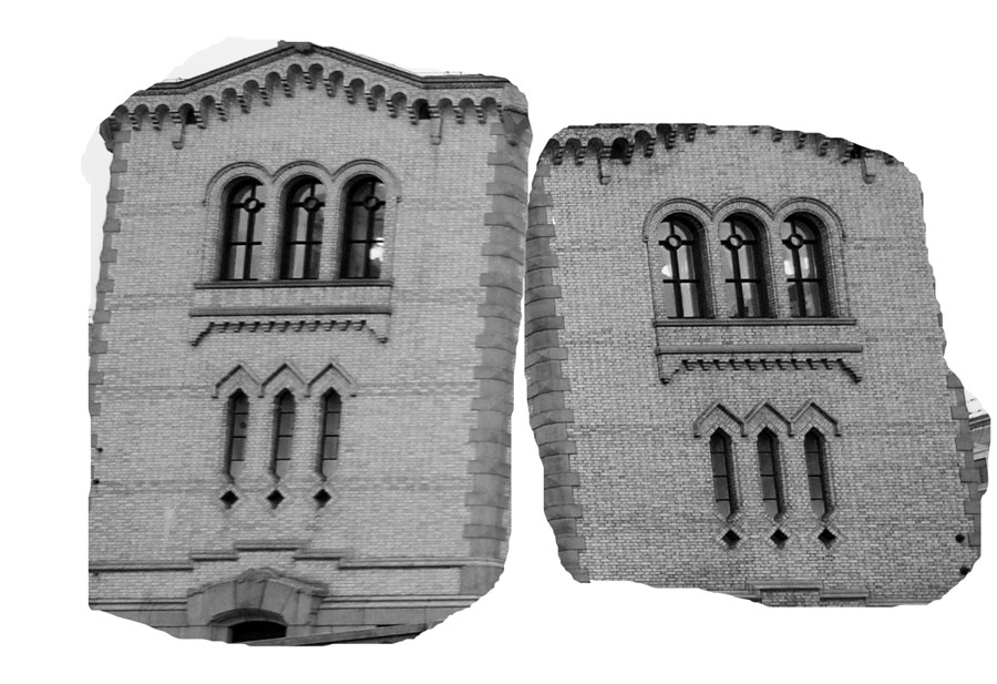

Etter mye om og men kjøpte jeg en sigma 10-20mm i går (etter råd fra flere forum-medlemmer, les her. Jeg liker veldig godt muligheten til å gå ut til å kunne gå helt ut til 10mm! Byggekvaliteten på objektivet virker også helt tipp-topp. Men: jeg er litt usikker på hvor skarpt objektivet er... Jeg var forberedt på at skarphet ikke var dette objektivets styrke, men må innrømme at jeg er litt skuffet. Særlig virker det som om venstre side er bløtere enn høyre.
På dette bildet av stortinget var venstre del helt til venstre i bildet og høyre del helt til høyre i bildet. For meg ser det ut som om den venstre er mye softere.

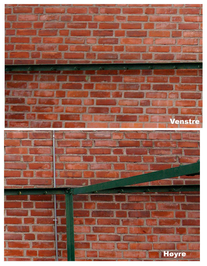

Tok også et bilde av en murvegg (!).
Her er den øverste delen klippet fra venstre del av bildet, og den nederste delen er fra høyre side av bildet. Igjen ser det ut som om den venstre er uskarp.

Jeg har sett ganske mange klage over det du beskriver, så jeg tror nok dette er en nokså vanlig feil på dette objektivet. Du sier ikke noe om hvilken blender dette er tatt ved, men i mine øyne er dette uakseptabelt uansett.

Glemte vel å si noe om blender o.l. ja. Pga tåke måtte jeg ned på f/4 på bildet av veggen. Brukte f/6,3 på bildet av stortinget.

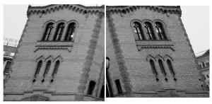

Her er nok et bilde av Stortinget, hvor forskjellene mellom høyre og venstre er særlig tydelig. Jeg stod rett på stortinget og fokuserte på inngangen, så det skal være like langt fra kamera til hvert hjørne av bygget. 1/40 sek og f/6,3 og 100%:

Ja det kan se ut til at eksemplaret ditt var noe uskarpt.
Har selv brukt 10-20mm'en til Sigma i over ett år, og ikke hatt noe problemer med det.
Det er faktisk det objektivet jeg bruker oftest, og er svært fornøyd med det.
