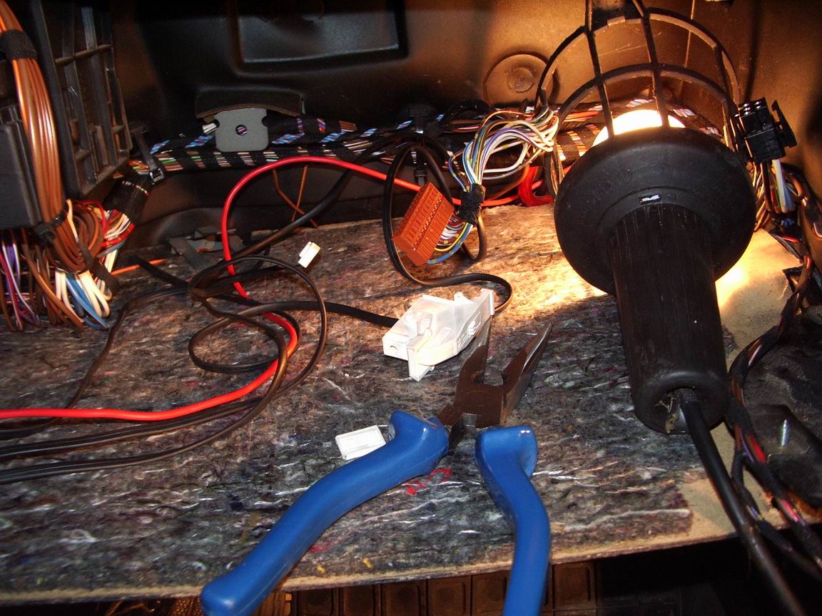

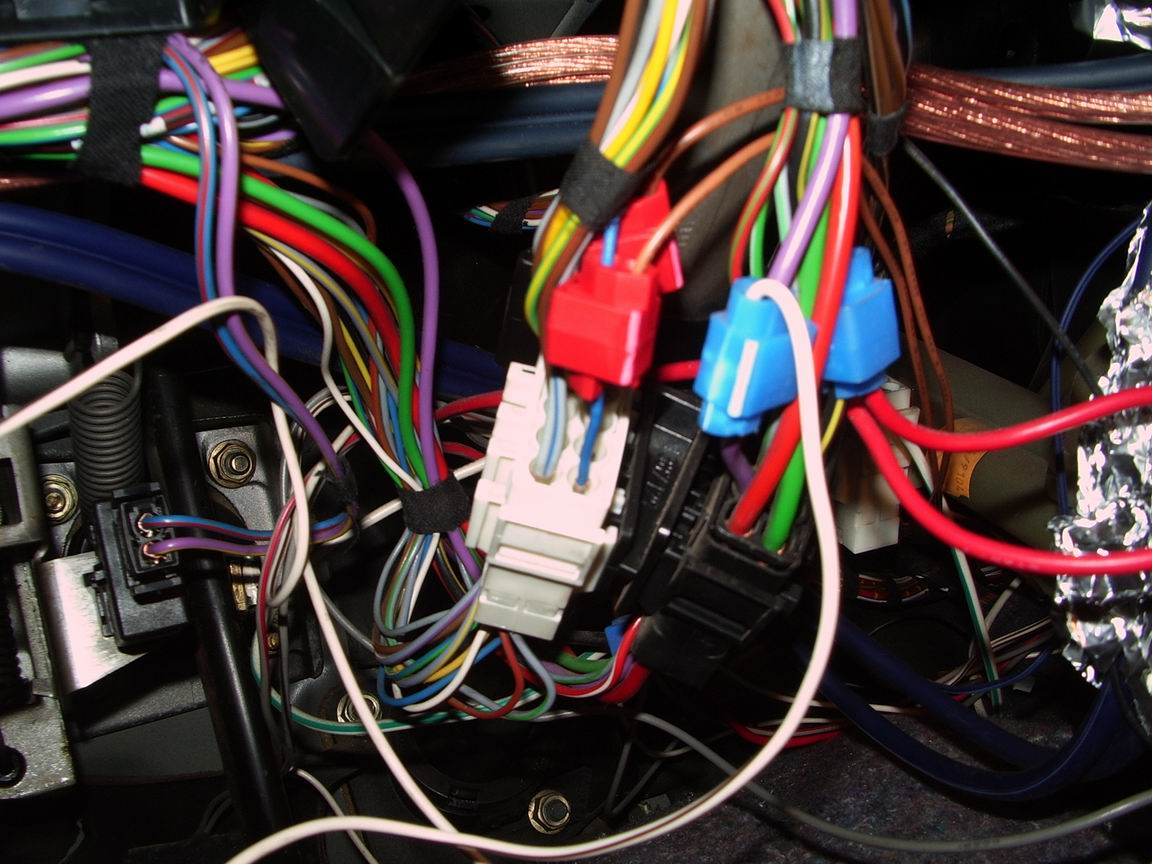

trondbue Skrevet 7. januar 2008 Skrevet 7. januar 2008 Sette ble montert i romjula. Var igrunnen ikke spesielt vanskelig, men tok litt tid fordi jeg manglet noen pinner eller hva det kalles i den ene kontakten. Kan skrive litt om hvordan det var å montere. Dette er da gjort på en 91 BMW 318i E36, så varierer jo litt fra bil til bil. Den bilen jeg monterte i har en gang hatt en ettermontert alarm som er blitt fjernet, og det ligger derfor endel ekstra kabler og slenger rundt om. Først måtte jeg fjærne hanskerommet på bilen, seks skruer og så var det løst. Da det var vekk kom jeg rett inn til hjernen til sentrallåsen. Inn til denne går det 3 kontakter. Fjernet den største av disse og demonterte denne. Kontakten er den brune på bildet under I denne kontakten skulle det inn to ledninger til. Men i denne bilen var det ingen ledninger i disse hullene og derfor manglet også metal pinnen nedi hullene. Problemet var da å finnen noen pinner som passet nedi her, og etter endel leting fant jeg ut at pinnen fra en datakabel jeg hadde passet rett nedi her (en kabel som skal kobles mellom cdrom og lydkort). loddet da de to ledningene inn på disse pinnen og satte sammen kontakten. Var godt forklart i bruksanvisningen (med bilder) som fulgte med hvor kablene skulle stå, så det var ikke noe problem. Etter at disse var koblet på plass var det strømen som måtte fikses. Egentlig skulle man koble seg inne med en strømtyv som fulgte med der sentrallås-hjernen får strøm. Men denne bilen hadde fra før av en gang hatt opplagt alarm, og derfor lå det klar kabel fra batteriet og inn bak hanskerommet. Jeg brukte da denne kabelen siden den ikke var i bruk lenger og det var litt enklere. Jord ble koblet til et jordingspunkt som brukes til dashbordet. Dette var under dashbordet på passasjersiden litt bak gulvteppet. Så var det blinkingen i blinklysene når bilen låses. Da måtte jeg av med dekselet under rattet som satt med en skrue også var det bare å dra kablene over på førersiden til rattstammen og koble seg inn med strømtyvene på de kablene det sto beskrevet at jeg skulle. Under her ser du et bilde dra koblingen. Er de røde strømtyvene som er de jeg brukte, de andre er i forbindelse med noe annet som har vært montert en gang. Så var det bare å legge mottakeren til fjernstyringen bak hanskerommet og skru alt sammen igjen. Alt som jeg trengte fulgte igrunnen med i pakken, og du får med en bra bruksanvisning for akkurat din bil når du bestiller. Det eneste var de to pinnen jeg trengte som ikke fulgte med. Mulig det normalt er noen ledninger der fra før som er greie å koble seg inn på. Akkurat hvordan det er der du skal koble deg inn vil jo variere fra biltype til biltype. Bare spør vit det er noe du lurer på.
