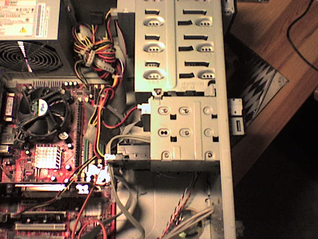

knegg Skrevet 12. desember 2007 Skrevet 12. desember 2007 (endret) vil oppgradere lagringsplassen på min PC. Viss du ser på bildet har eg diskettstasjon overst i hylla, den kan takast vekk fordi den brukast ikkje. Kan eg da sette ein 3,5 HDD der da? (må forsikre meg her, når det står 3.5 cage betyr vell det at det passer med ein 3.5 HDD da?) det står på sida utanfor Hardisken faen, dobbelposta eg, skal sjå på saken NO Endret 12. desember 2007 av knegg
Dewil Skrevet 12. desember 2007 Skrevet 12. desember 2007 det er plass til en disk der men det er ikke sikkert skrue hullene passer..
FLarsen Skrevet 12. desember 2007 Skrevet 12. desember 2007 Tror ikke det bare er å skru den fast, men du kan prøve og binde den fast med noe. Så lenge du får koblet den til hovedkortet, og gir den nok kjøling, så har det ikke noe og si hvor du har den.
Unreal_ Skrevet 12. desember 2007 Skrevet 12. desember 2007 Så lenge pcen ligger i ro så kan du la den ligg på metalet nederst i kabinett for den slags skyld
knegg Skrevet 12. desember 2007 Forfatter Skrevet 12. desember 2007 (endret) best om den er i hylla da kan fort smelle litt når man flytter på PC-en vart litt tull m bildet her no. skal vere fiksa no Endret 12. desember 2007 av knegg
Konge Skrevet 12. desember 2007 Skrevet 12. desember 2007 Du har da masse plass og om man enten bruker en SLIK eller enda bedre en SLIK så kan du fylle på så mye du vil . Pass på kjølinga bare .
knegg Skrevet 12. desember 2007 Forfatter Skrevet 12. desember 2007 då kan eg altso plassere hardisken over der eg har mykje plass kongen? var sånn eg forstod det vertfall
Dewil Skrevet 12. desember 2007 Skrevet 12. desember 2007 det er sant det.. er plass til 3 disker i 5.25" plassene
knegg Skrevet 12. desember 2007 Forfatter Skrevet 12. desember 2007 enkelt å montere monteringsramma då? kan ta fleire bilder viss dykk trenger det. for å sjå om det virkelig passer
Dewil Skrevet 12. desember 2007 Skrevet 12. desember 2007 (endret) det passer.. ramma er ganske enkel. totalt 8 skruer. Endret 12. desember 2007 av Dewil
knegg Skrevet 12. desember 2007 Forfatter Skrevet 12. desember 2007 då kjøper eg Denne og Denne . dinna støy demperen skjønte eg ikkje so ditta helde sikkert bra.

minimee Skrevet 12. desember 2007 Skrevet 12. desember 2007 Er skruehull der hvor disketstasjonen står til hdd, bare for å svare på det første som ble spurt om.
