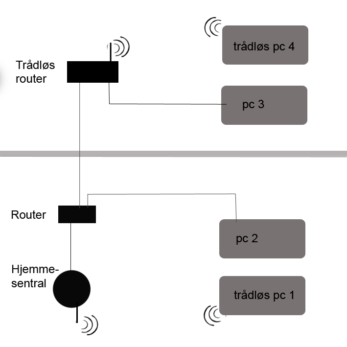

Har ett problem med oppkobling av hjemmenettverk.
Vi har fått nytt bredbånd og en hjemme sentral til pc, tv og telefon.
Denne sentralen har kun en internett utgang, men har også trådløse signaler.
Sentralen står nede. Vi har to pc’er nede (hvorav en er trådløs), og to oppe (hvorav en er trådløs)
(se illustrasjon)
Vi koblet en router på nede for å dele signalet. (til den ikke-trådløse nede og til den ikke-trådløse oppe)
Det trådløse signalet fra sentralen holder ikke til den ene pc’n som er trådløs oppe, så vi har innstallert en ny trådløs router i denne etasjen. Hvor da det trådløse signalet går til den trådløse pc’n og en kabel går til den ikke-trådløse oppe.
Pc’ene nede kom på nett, både kablet og trådløst, men routeren oppe vil ikke sammarbeide med routeren nede.
Er ikke veldig erfaren på dette området og håper på hjelp!
Det ligger ved ett bildet for å forstå problemet lettere. ;)
Thor Martin
Regner med denne hjemmesentralen har router innebyggd, da kunne du erstatte router nr 1 med en switch og satt opp router nr 2 som ett aksesspunkt, hva heter deisse routene? Navn og modellnummer?
Hei.
Hjemmesentralen blir jo på en måte som en router, bare med en utgang. (Pluss trådløst)
Routeren nede er en D-Link DI-604 og den trådløse er en D-Link DIR-615.
Har lest litt om aksesspunkt, men ikke helt forstått det.
Håper på mer hjelp. Takk.
Thor Martin
Du har flere routere og dette skaper problemer for fildeling, du bør sette begge opp slik at de ikke fungerer som routere, skru av DHCP på de og bare bruk switchdelen, sjekk om den trådløse kan settes opp som acsesspoint i en eller annen wizzard.
