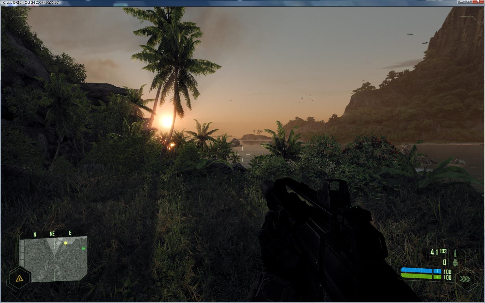

8800 Gt XXX xfx fryser i Crysis

Høres bra ut, men jeg må ærlig innrømme at jeg hadde forventet mer av gt kortet i forhold til, gts kortet, men fikk jaggu en overaskelse idag, viste frem gamet til en venn, han ble kjempe imponert. Måtte en tur i butikken og lot spillet stå, kom tilbake og vist pokker hadde det fryst seg igjen, jeg gir opp jeg,. :nei:
Fryst på samme måte som med bildet i førstepost ? Har problemer med at driveren plutselig slutter å virke og må "retartes" jeg. :ohmy: Nvidia må få ræva i gir og få ut nye drivere.. ^^
Ja det frøys på samme måte.
Men det er greit det, for kortet blir jo levert med drivere som egentlig skal fungere, så det må være noe seriøst galt med kortet, for kjølingen i kabinettet burde være bra, :
