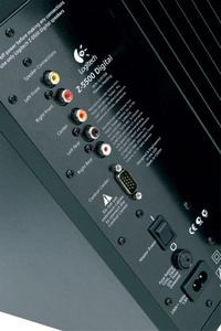

Du får ikke 5.1 lyd hvis du bruker digital optisk eller coaxial, du må ha analog.
Stemmer det da? Jeg får da vitterlig 5.1 med optisk kabel...
Ble forresten overrasket over at Z-5500 fortsatt var i salg og var populært. Har hatt min i 4 år nå.
Ja det gjør du nok, men jeg mente i spill, der får du bare lyd fra sidehøyttalerne og ikke center.
Skjønner. Spill har jeg ikke noe peiling på i det hele tatt. Jeg sluttet for mange år siden da jeg mistet et helt semester til Red Alert 2.
Jeg skjønner dog ikke helt hvorfor kabelen man bruker skulle spille noen rolle fordi man spiller spill? Har du noe info om dette, eller link til mer info?
Har nok ikke det, fant ut det selv. Al lyd som ikke er digital vil bare komme fra sidehøyttalerene når man bruker optisk (musikk,spill og filmer uten digital støtte).
Så man må bruke analog til alt dette hvis man vil ha 5.1 og optisk bare når man vil ha digital lyd på filmer.
Endret av Iceman22
Så man må bruke analog til dette og optisk når man vil ha digital lyd på filmer.
Det tror jeg avhenger av oppsett, lydkortdriver, etc. Selv kjører jeg nå systemet på en Linuxmaskin (som jeg bruker som PVR). All lyd fra maskinen kommer i form at DTS 5.1 eller DTR 2.0. Spiller jeg film (Både DVD og annet) med 5.1 støtte får man 5.1 lyd. Spilles noe annet (TV, mp3, e.l) kommer lyden i DTS 2.0. Når lyden kommer i DTR 2.0 blir selvsagt lyden bare stereo, men den kommer i alle 5 høytalere.
Uten å ha særlig peiling på det tror jeg det avhenger av hvilket signal lydkortet og driveren sender. Sendes et vanlig stereosignal via den optiske kabelen får man bare lyd i sidehøytalerene, sendes DTS 2.0 stereo signal får man lyd i alle høytalerene.
