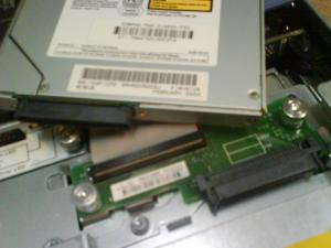

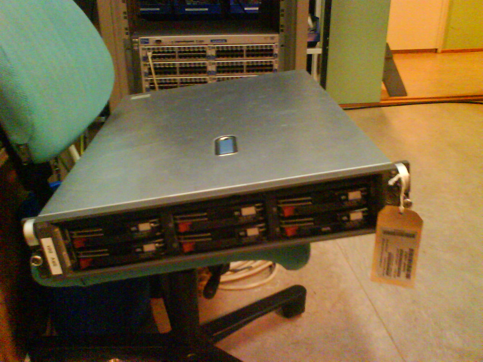

Inception_ Skrevet 16. november 2007 Skrevet 16. november 2007 (endret) Jeg fikk noen servere på jobben, fra et nedlagt fort hæren hadde oppe i nord et sted, var noen gamle HP DL380 saker. Uansett, jeg er usikker på hvilken tilkobling CDROMen har, er nødt til å bytte over til DVDrom på dem... Noen av dere som har sett dette før? Standard IDE passet ikke, og SATA er det heller ikke. Kan det være en SCSI cdrom? Edit: Det er en slimline CDROM, laptop-aktig. På forhånd takk! Vegard Guttormsen IKT-slave Endret 16. november 2007 av Inc3ption

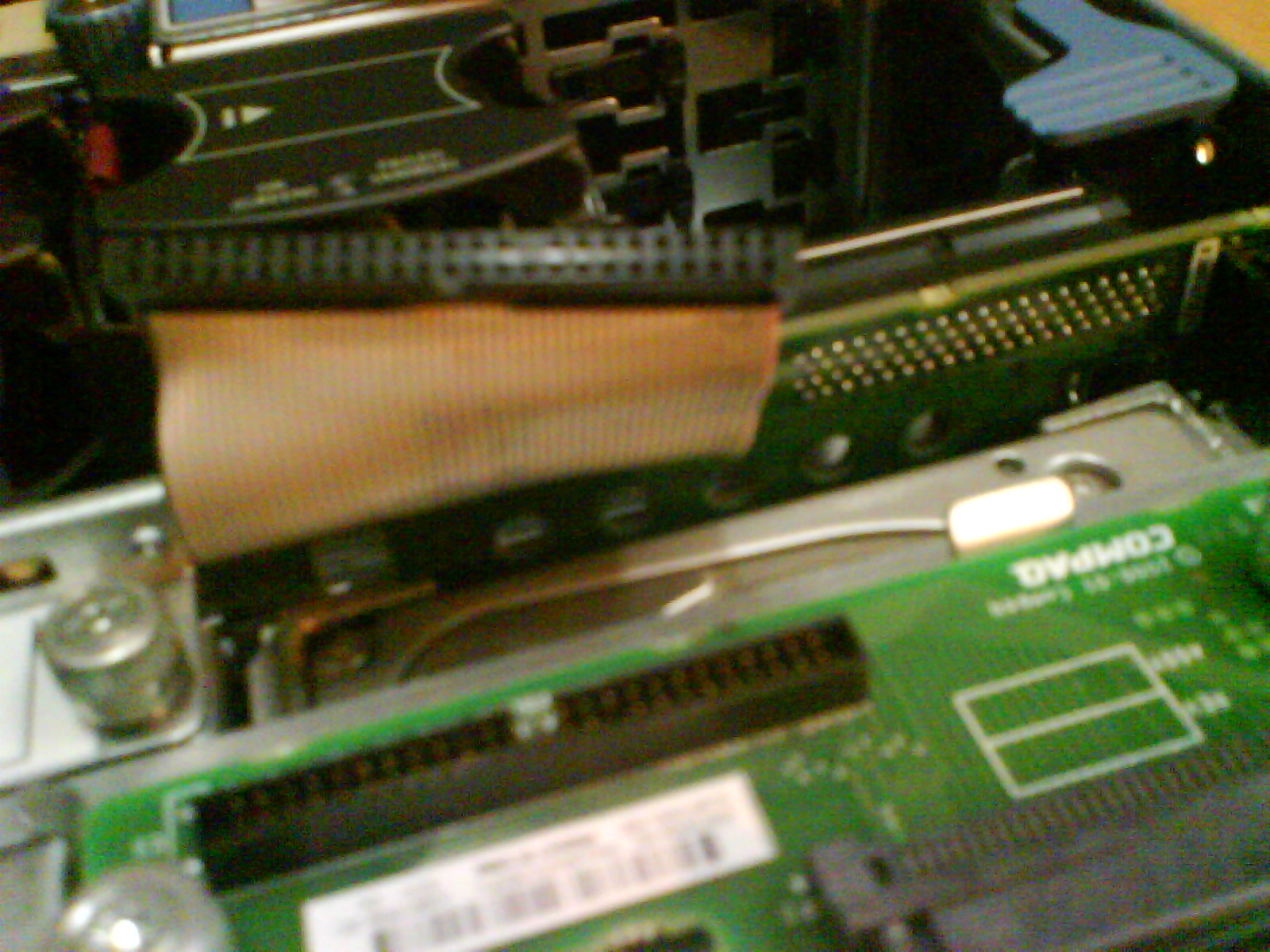

Inception_ Skrevet 16. november 2007 Forfatter Skrevet 16. november 2007 Det er det jeg frykter.. Serverprodusenten er HP men stasjonen er laget av Compaq. Ser at det er en IDE disk, det går en sær IDE-kabel fra hovedkortet (ser ut som en vanlig en, men en del mindre) over i et lite kretskort, som CDROMen plugges direkte inn i, når man skubber den inn. Jeg kan gå ned på lageret og ta noen bilder av den også.. et øyeblikk!
wsp Skrevet 16. november 2007 Skrevet 16. november 2007 Det er riktig at det er IDE, men selve tilkoplingen er proprietær fra HP/Compaq og kalles Multibay.
phax Skrevet 16. november 2007 Skrevet 16. november 2007 Går ikke og skru av den sorte dingsen der, også er det standard ide tilkobling bak? At det bare er en adapter på. Har vært borti det på harddisker fra bærbare maskiner hvertfall.

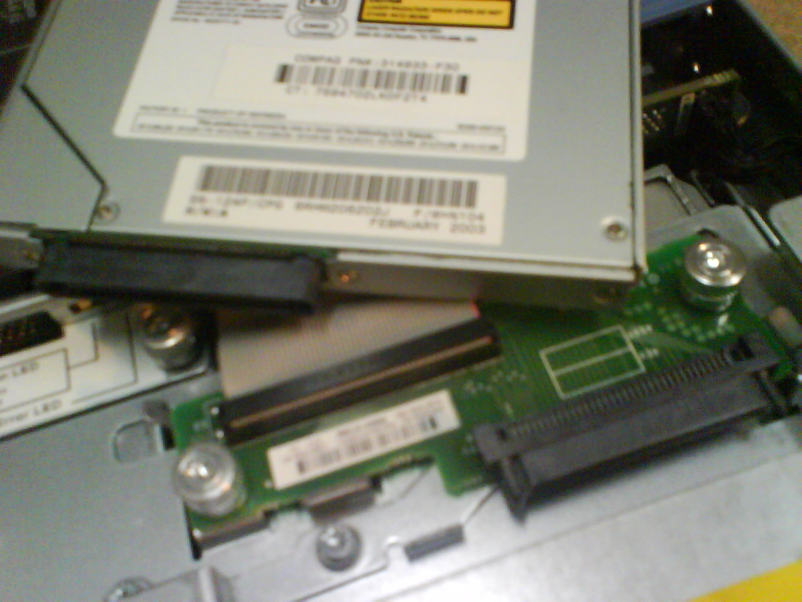

Inception_ Skrevet 16. november 2007 Forfatter Skrevet 16. november 2007 Takk for responsen! Noen som vet om det fins adaptere til dette Multibay-konseptet? Vi har nemlig 3 DVD-RW IDE rom liggende nede på lageret, siden jeg (som den optimisten jeg er) satset på at det var standard IDE tilkobling.. Flere bilder vedlagt! Noen som har noen andre meninger?

J@9 Skrevet 17. november 2007 Skrevet 17. november 2007 Det drevet øverst der ser ut som et helt vanlig Laptop cd-rom.. med adapter til compaq multibay. Om du fjerner de 2-3 skruene som sitter på baksiden av cd-rommet skal du få av ei metall plate + et adapter kretskort. Disse skal passe på omtrent alle laptop cd, dvd-rom og brennere. Har selv gjort dette på en Compaq bærbar her. Gikk ifra cd-rom til en ganske ny dvd-brenner. PS, du bør også få med festene på sidene av cd-rommet, så det nye blir like stort og passer bedre.
Inception_ Skrevet 17. november 2007 Forfatter Skrevet 17. november 2007 Hmm, dette var interresant! Jeg merket meg at det var noen sære fester på siden av den CDromen jeg tok ut. Jeg skal teste ut det du sier. Er overbevist om at det vil virke, siden jeg er strengt tatt ikke avhengig av at det er verken elegant eller at den er i permanent, må bare installere systemer osv ^^ Er heldigvis velsignet med å jobbe med norges beste elektronikere og teknikere, så alt sånt blir jo egentlig en smal sak.
Inception_ Skrevet 20. november 2007 Forfatter Skrevet 20. november 2007 Tusen takk for hjelpen, J@9! Det var faktisk så lett, så nå virker alt som det skal. Sparte meg for flere regninger og papirarbeid der, gitt.
