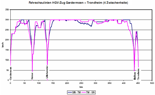

Som du vil se på denne grafen, så har DB planlagt banene for høy gjennomsnittsfart, i motsetning til de vanlige jernbanene her til lands.

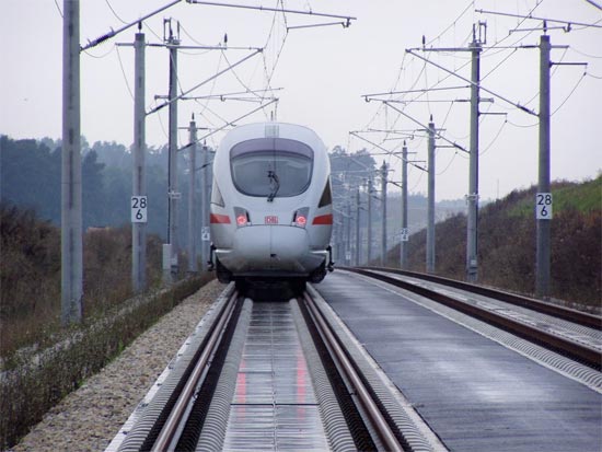

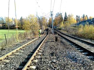

- Skinnegangen til høyhastighetstog er av en helt annen type enn den som brukes til konvensjonelle tog (også de nye som bygges av Jernbaneverket i dag). De er helstøpt i betong, og krever langt mindre vedlikehold enn dagens skinneganger. Disse tåler også høy belastning, så det er neppe noe tema.
Dagens type skinnegang som bygges av Jernbaneverket. De er følsom for solslyng og andre skader, krever mye vedlikehold, og vibrasjoner fra skinneskjøtene fører til redusert komfort.
Skinnegang som høyhastighetstog kjører på. De er helstøpt i betong, en skinnetype som er langt dyrere men krever langt mindre vedlikehold i lengden og gir langt bedre komfort også ved høye hastigheter.
