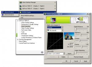

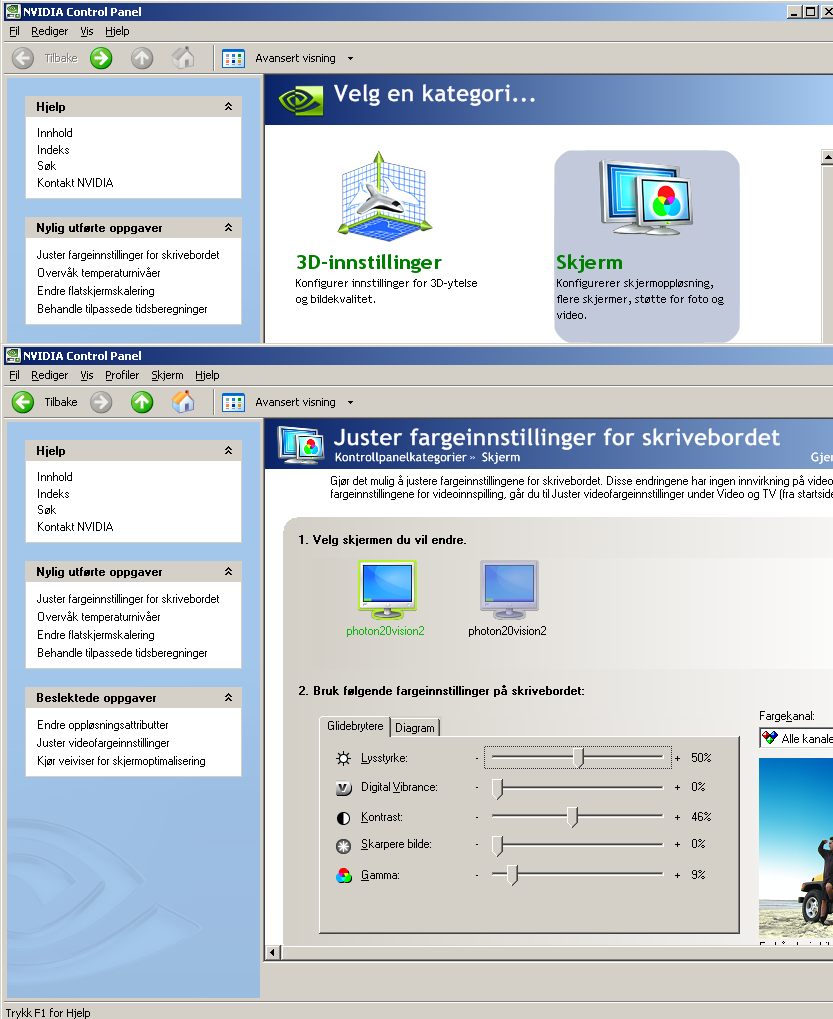

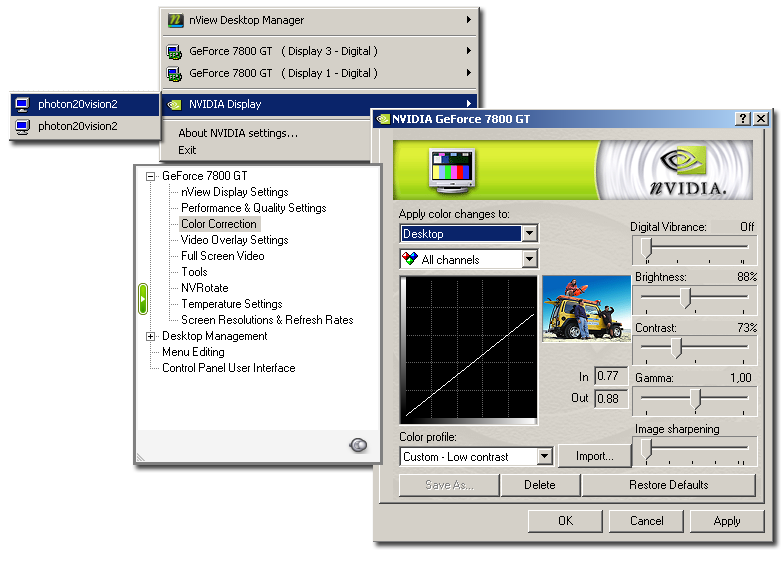

Trådstarter, uten å virke for selvsikker, kan jeg nesten garantere deg at det er lysstyrken du sliter med :) Det at du synes tekst er klarer på LCD framfor CRT er en veldig positiv forbedring i seg selv. LCD skjermer har ofte dobbelt lysstyrke av vanlige CRT skjermer, noe som gjør de lettere å arbeide med for mange som sitter i lyse kontorer. Men, i et rom med litt mer forsiktig belysning kan det bli litt småproblemer... Du har mange måter å bekjempe dette på i dine egne omgivelser! Problemet er langt ifra det samme i spill som gjerne kan være mørkere, ofte er det alle de lyse fargene på websider, skrivebordet, vinduer generelt etc. som gjør at mye av lyset trenger igjennom.
- bedre lys akkurat der du sitter, f.eks. en uplight gjør underverker
- kjør ned lysstyrken på LCD skjermen din
- lag profiler i skjermkortdriverene for redusert kontrast/lysstyrke
Personlig kombinerer jeg alle tre. Både ATi og nVidia har knallgode fargejusteringer i sine kontrollpaneler, f.eks. har jeg en "Low contrast" modus hvor lysstyrken er satt ned til 88%, kontrast 73%, samt at skjermen står i såkalt "Night" modus hvor lysstyrken også er satt ned til ~50%. Også fargegemperaturen er satt ned slik at hvitt blir bittelitt varmere (lyselyse gult).
Hvis ikke skjermen er god nok på fargejusteringene (har vært borti skjermer hvor faktisk lesbarheten/bildet/tekst blir mer uklart av å bruke andre presets), kan du bruke kontrollpanelet til å gjøre hele jobben. Bruk kanskje 10 minutter på å justere kontrast, lysstyrke, gamme etc. til du synes websiden er behagelig å lese på. Du vil nesten garantert synes den er altfor svak, MEN det kan være fordi du har vært vannt til å glo på en supernova de siste dagene :) Gi det en halvtime, gjør noen justeringer underveis og se hva som fungerer. Ta f.eks. et søk her på forumet etter "babethread" for å "sjekke hudfarge og slike ting" ;) Når du skal spille, endrer du rett og slett preset til "Restore Hardware Defaults" eller liknende som nVidia ikonet på ved siden av klokkeslettet har, og du er klar for litt seriøs spilling igjen!
