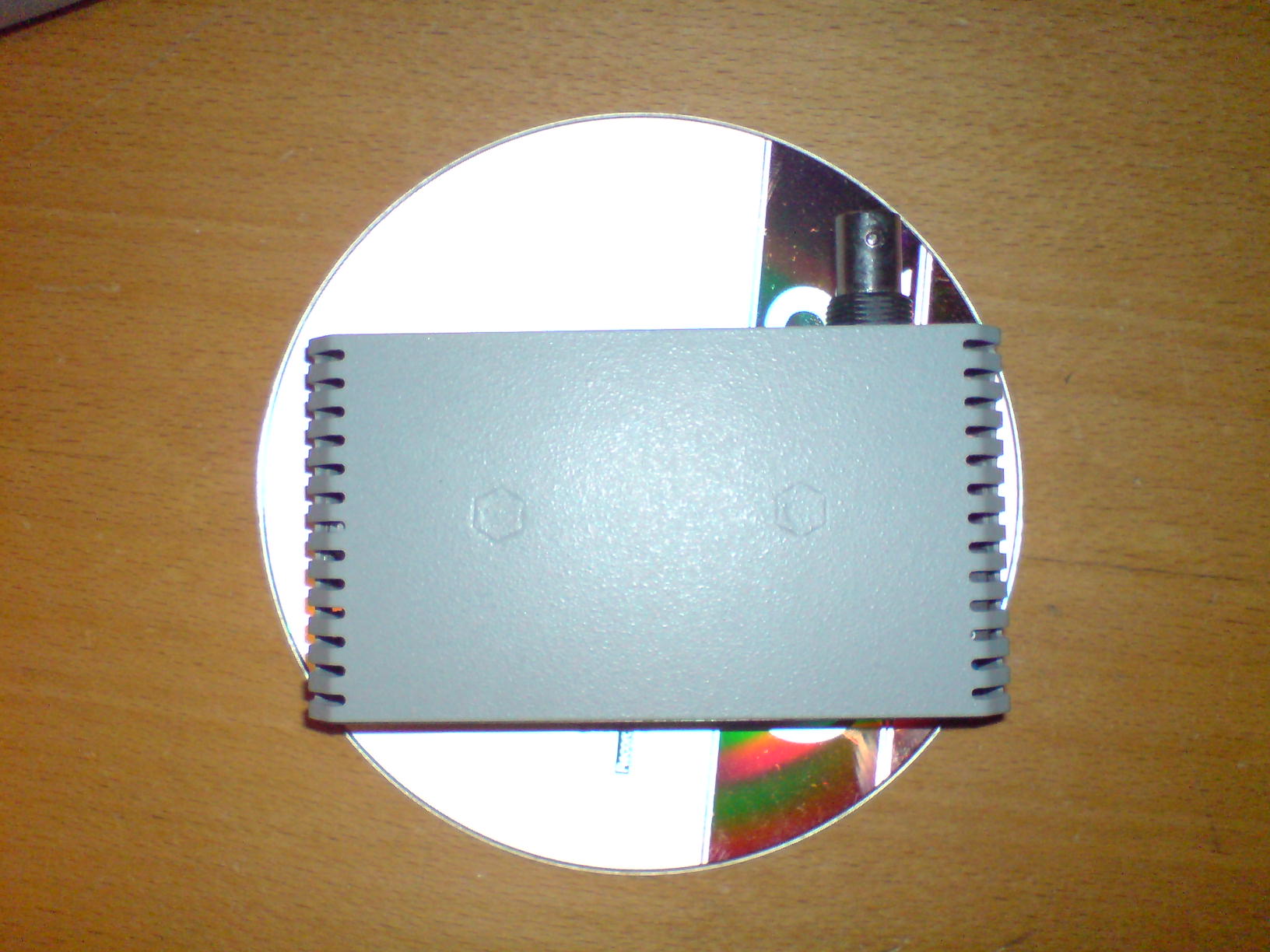

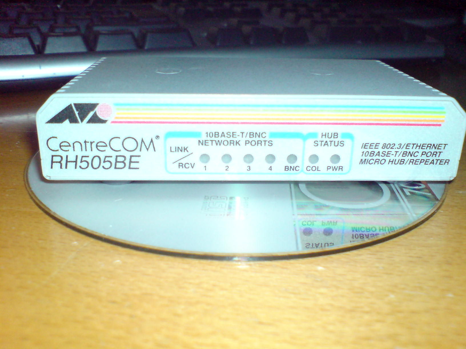

GrH Skrevet 5. oktober 2007 Skrevet 5. oktober 2007 (endret) hei jeg har tilfeldigvis noen veeeldig småe 10 mbits .. hub`er liggende ... de er så små at de er veldig lette og gjømme i en liten tett boks ... eneste som kan vere problemet, er at hvis du skal ha en på midten er at den må ha strøm men det kan sikkert fikses med og bruke de resterende 4 lederene som er "ledig " ... ellers så kan det vere at hvis man setter en i hver ende ... så klarer de 200 m ... har minst 2 du kan få ... mvh -Djgunnah Endret 5. oktober 2007 av Djgunnah
