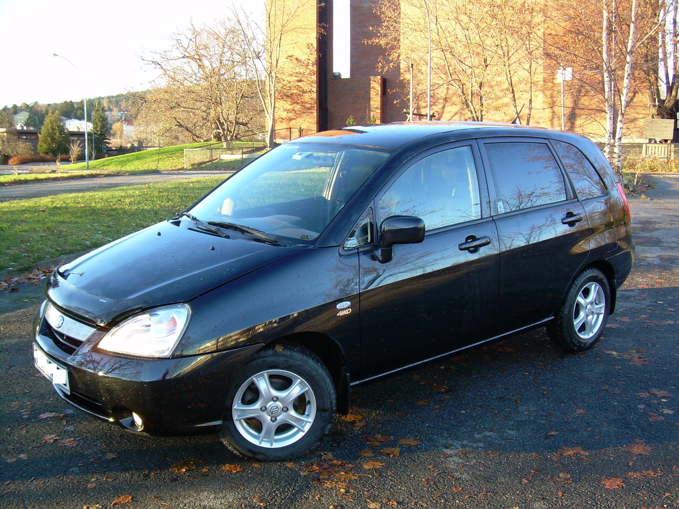

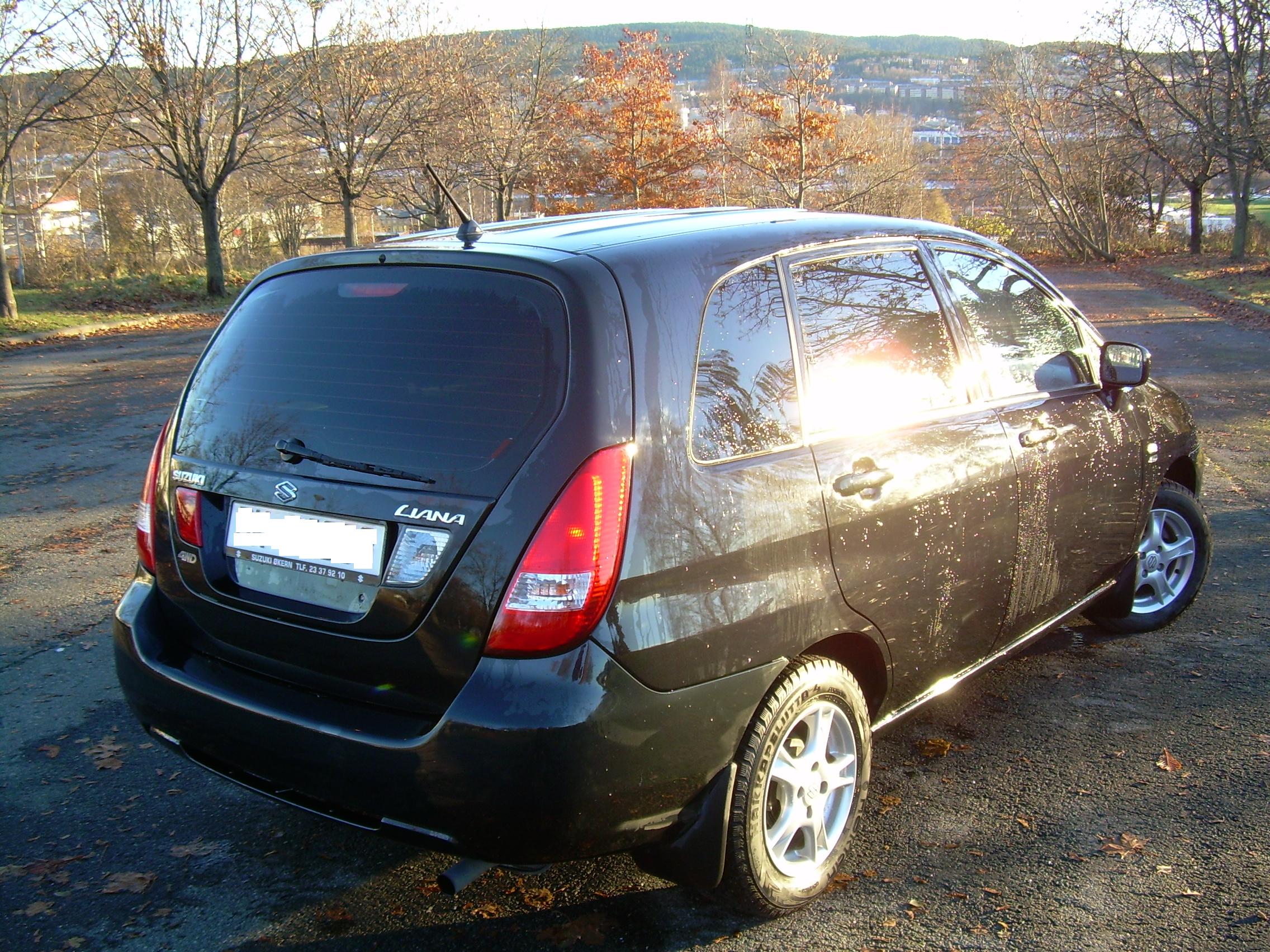

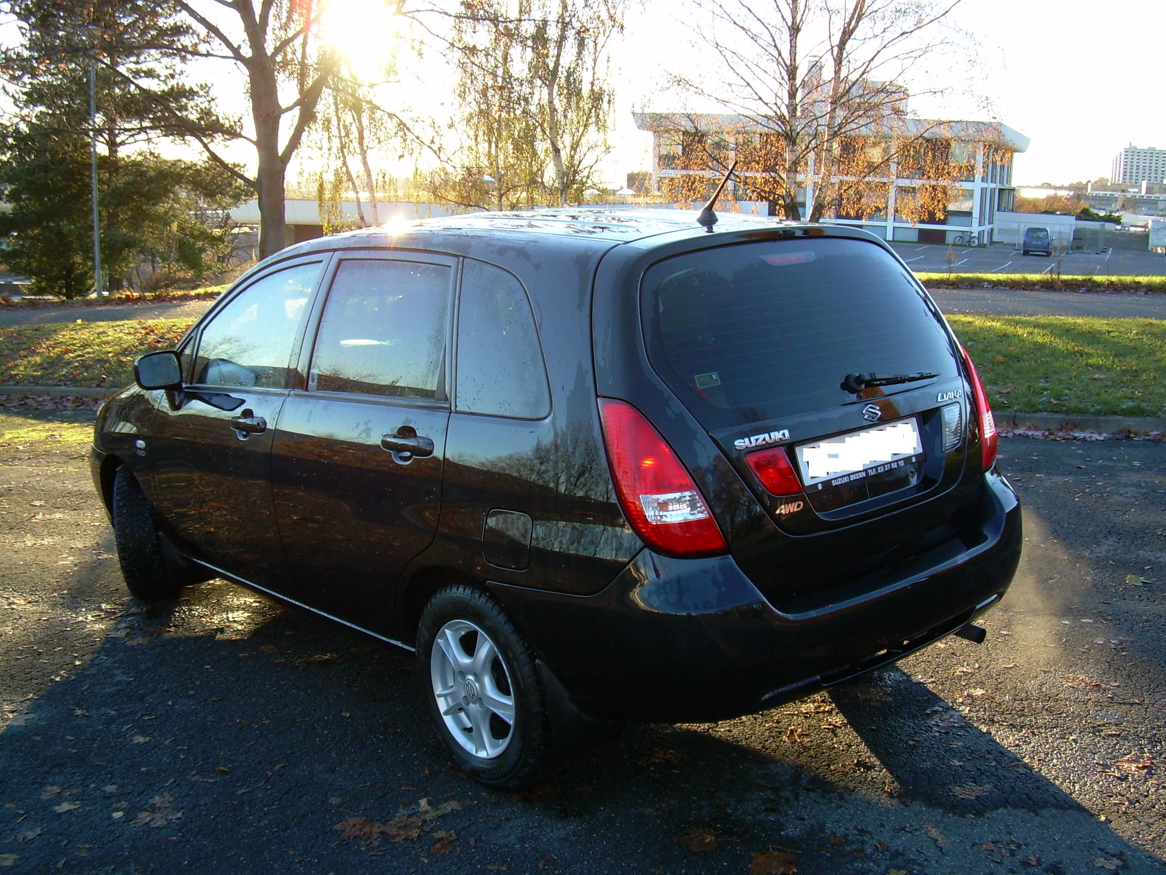

Anathema Skrevet 29. september 2007 Skrevet 29. september 2007 Du bør velge den litt tykkere utgaven film på Biltema. Den er mye lettere å jobbe med. Har hatt denne på min bil i 3 år nå 9598381[/snapback] Har du noen bilder av rutene du har sotet med den filmen? PM meg, eller post her om du gidder.
Spartan Skrevet 29. september 2007 Skrevet 29. september 2007 På bakruta løsnet det filmet litt etter 2 år. Ellers må du passe på luftbobler.
Anathema Skrevet 29. september 2007 Skrevet 29. september 2007 Og med ett ble jeg litt mer optimist med tanke på å gjøre dette selv. Har planer om å gjøre det på 3 ruter, de to bak samt bakruta. Du brukte altså den tykkeste filmen fra Biltema, Spartan? Er luftboblene jeg er så redd for, hver eneste gang jeg ser noen som har gjort det selv tyter det med små bobler overalt. Dèt orker jeg rett og slett ikke. Ser noen antydninger til det på toppen av sidevinduene der også, men ganske bra.
Spartan Skrevet 29. september 2007 Skrevet 29. september 2007 (endret) Ja, den er den tykkeste filmen som du kan ta av og på som jeg brukte. Det var første gang jeg la på film. Ved senere anledninger har jeg lagt på film på andre biler og da ble resultatet enda bedre. Det er viktig at du får lagt filmen jevnt og bruker endel tid på å presse vannet ut med et godt redskap. Det største problemet i etterkant, er som du ser at filmen løsner i øvre hjørnene på bakruta. Det skyldes dårlige heft og kan repareres med en god teip, men 100% proft blir det ikke med denne filmen. På toppen av sidenevinduene er det forresten ingen problemer. Det er bare lysrefleksjon. Endret 29. september 2007 av Spartan
