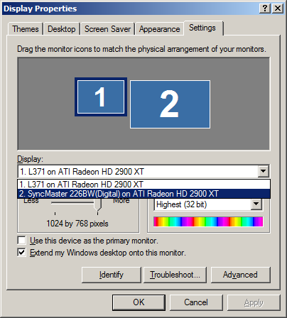

Vargtass Skrevet 10. oktober 2007 Skrevet 10. oktober 2007 (endret) Da var kortet (endelig) på plass. Pga egenmekkede kjøleribber på HK passet det ikke rett inn..måte modifisere litt Er det normalt at systemet skal gjenkjenne kortet som et XT? (se bilde). 3D klokken er 600/800 @ 1,2V, så det er nok en PRO bios I guess. Kjører foreløpig med 2 x 6pins PCI -e. Foreløpig ligger kortet utennom vannloopen med org. kjøler. Det blir vann og 3Dmark / OC i morgen forhåpentigvis. EDIT: Kortet gjør lett XT hastighet (750 / 825) på 1,2V og stock kjøling Endret 10. oktober 2007 av roger_h99

Cortinarius rubellus Skrevet 10. oktober 2007 Skrevet 10. oktober 2007 (endret) Det er 16xaa i spillet..sjekka nå og jeg har brukt maks på alt i spillet ja. Men jeg har ikke oppdatert spillet heller, men syns ikke ytelsen var ille sånn sett, med tanke på oppløsningen og alt på maks. Roger: Nei, mitt ble gjenkjent som Pro Endret 10. oktober 2007 av Fluesopp
