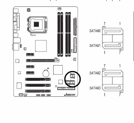

wiberos Skrevet 23. september 2007 Skrevet 23. september 2007 Ok, du skal ikke installere i raid, og ikke ahci mode. Er det riktig at du har kun 6 sata porter? (sikre meg at jeg skriver ikke om andre type kort enn du den du har) Da skal du kople en disk på den SATA0 eller Sata1. Er den du har?
Shibiz Skrevet 23. september 2007 Forfatter Skrevet 23. september 2007 Jepp vi koblet de inn i den ene nederst til høyre.

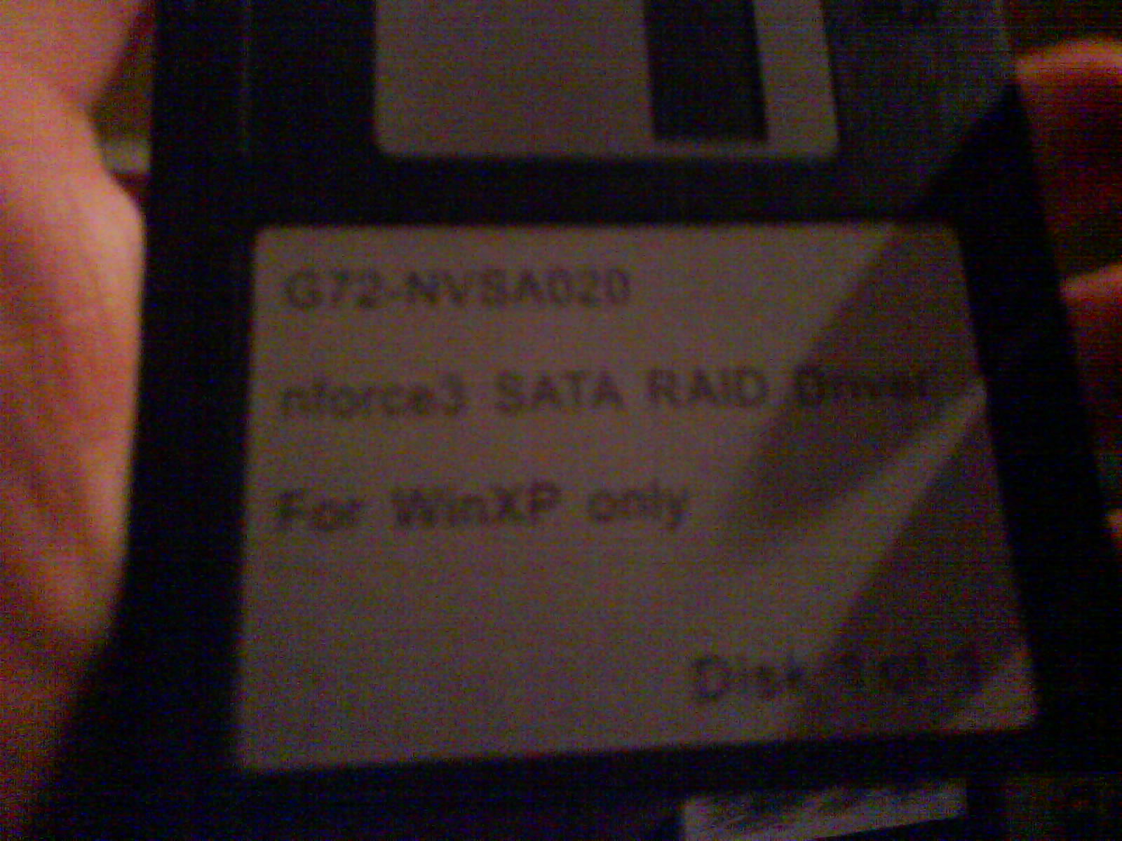

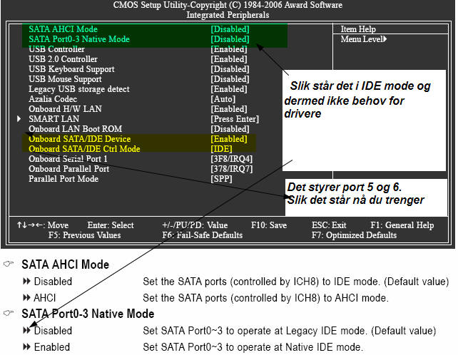

wiberos Skrevet 23. september 2007 Skrevet 23. september 2007 (endret) Du har Intel chip. Du trenger ikke noe drivere til den for port 0,1,2,3. Port 5,6 er en Gigabyte kontroller som støtter raid. (det ser ut som en jmicron greie) Disken du har er for nforce (nvidia), hvor har du funnet den? Den trenger du ikke. Jeg leser manualen for GA-965P-DS3 (rev. 3.3). I default settings, du behover ikke noen driver disk. Så vis du har forandret veldig mye der, tilbakestille (med f5, eller hva du har) og det skal ikke være behov for drivere Endret 23. september 2007 av wiberos
Shibiz Skrevet 23. september 2007 Forfatter Skrevet 23. september 2007 (endret) Disken kom med HK Endret 23. september 2007 av Shahab
wiberos Skrevet 23. september 2007 Skrevet 23. september 2007 Disken kom med HK 9560796[/snapback] Det må være feil tenke jeg Er det riktig side denne her:http://www.gigabyte.com.tw/Support/Motherb...?ProductID=2456

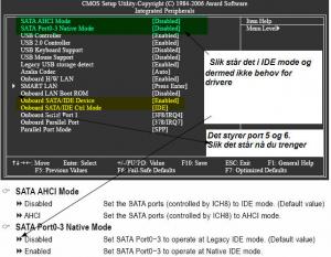

wiberos Skrevet 23. september 2007 Skrevet 23. september 2007 (endret) Da trenger du ikke noe F6 tast. Har du prøvd igjen, og disken blir ikke funnet? Litt Tekst ble borte fra bilde.: #Det styrer port 5,6. Slik det står nå du trenger ikke drivere heller.# Endret 23. september 2007 av wiberos
