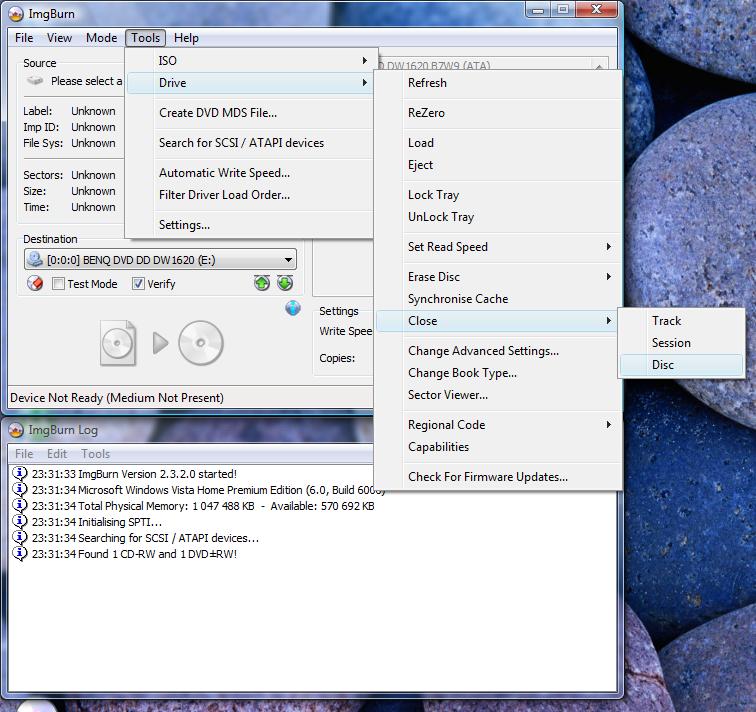

Psh Skrevet 21. september 2007 Skrevet 21. september 2007 Du kan prøve å bruke ImgBurn til fullføre plata. Bruk funksjonen Close Track/Session/Disc.
fargoth Skrevet 21. september 2007 Forfatter Skrevet 21. september 2007 Ved bruk av ImgBurn begynner CDen og spinne, men ingen ting hender, dersom jeg prøver de to første alternativene. Det siste alternativet som du tipset om gir følgende feilmelding: Programmet sier jo at disken ikke er tom, så innholdet må jo liggepå selve cden, det er bare ikke leselig.
