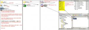

Her kan du velge hva som passer deg best. :)
Du vil selvfølgelig finne da alle foldere med filene i \andylove folder.
Intels pakker, for chipset, som vi prøver å oppdatere så ofte vi ser mulighet og hensikt til det, er ikke selvsagt at alle drivere blir oppdattert.
Til det vi kan bruke da -overall switch for å tvinge oppdateringen.
Dvs vi dobbeltklikker ikke på filen men vi bruker CMD commando linje med den ovennevnte switch etter filen.
edit: glemte noe .....riktig flag -a -a -p og ikke -a -a p....dvs
C:\iata76_enu.exe -a -a -px:\andylove (ok redigerte bilde og)

Smart, jeg tenkte noe i den retningen der, for jeg prøvde å pakke ut filene uten å lykkes. Men det du viser meg der er noe jeg aldri har vært borti før. Veldig smart, det må jeg huske ;)
