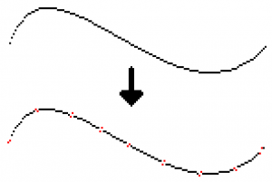

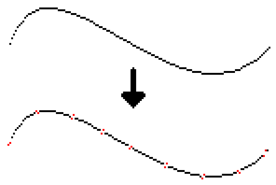

Ellers så regner jeg med at det er lett å detektere forskjellene på to "identiske" plater, sample for sample. Slik jeg oppfattet beskrivelsen var det snakk om at lydkurven vil høres uendret ut, men ha små variasjoner fra originalen. Videre sto det noe om innkoding av vannmerke og en kontrajustering for å redusere påvirkningen av lyden. CD-spillere glatter som kjent de trappetrinn-lignende signalene. Hvis man trekker det digitale signalet en bit ned i forhold til den originale lydkurven så trekkes neste bit et hakk opp slik at glattinga kompenserer mye av uoverenstemmelsen bort.
Noe slik ser jeg for meg:
Bare at intervallene varieres etter et bestemt mønster. Et mønster som skal være "umulig" å oppdage.
