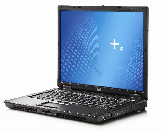

heij har en 1 års gammel laptop fra hp :blush: er litt usikker på om dette hva rett diskusjons gruppe men prøver for deom og ser om noen kan hjelpe :hmm:
ok probleme er at etter jeg formaterte laptopen og la inn xp pro, så har i det siste vifta på pcen kjørt i et mer en vanelig og pcn skrur seg ikke av for at den blir for varm men fifta bare går i et.
lurer på om det har noe og si om hvordan instilingen på batterie i kontrolpanelet har noe å si? :whistle:
har 4 andre kompiser som har like dan pc og dæmmes er bestilt fra samme plass men ingen av demmes pca har hatt mitt problem... :mad:
så takk for alle som svarer på mitt innlegg :innocent:

Hei har rensett vifta i pcen min skrudde opp deksle og hadde en liten rengjøring.
cpu en kjører nesten på ingen ting bare 0-2% har instalert nye drivere til prosesoren.
Å kjørt gjennom ccleander adware 07 etc. batteri instilingen står på (bærbar) og fortsatt så går vifta i ET, så æ gjer snart opp.
