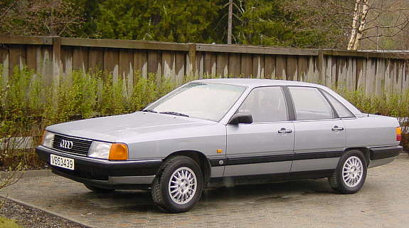

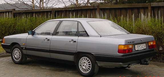

Januar333 Skrevet 10. september 2007 Skrevet 10. september 2007 (endret) Her er en 93 modell audi 100 som vistnokk skal være ifra de bedre åra ifra audi, med galvanisert kaross og allt.. Har blitt gjevnlig lakkert opp så værre ut før. Og ikke minst det supre oppsettet som fører til ekstrem gode vag kjøre-egenskapene Og en stor klomp av en motor montert så langt foran som det er mulig for best mulig grep på forhjula: Har også sett sinnsykt mange passater(Rundt 90-95 modeller) med oppspiste hjulbuer bak. Endret 10. september 2007 av freddy85
Jada-jada Skrevet 10. september 2007 Skrevet 10. september 2007 (endret) Pen bil Jeg har sagt mitt i denne tråden og man finner både Audi og nyere VW med rust men som regel er de da lakkert opp og opp igjen så dette ligger nå på et nivå der jeg ikke gidder å argumentere lenger. Her har du en rustfri 86 mod som et tilbake eksempel og da skjønner du kanskje hvor dumt dette blir Jeg kjører Saab og Mercedes selv og har egentlig ikke noe grunn for å forsvare VAG men da jeg har jobbet med disse bilene så kan man dele sin erfaring og jeg kan med sikkerhet fortelle at VAG er langt fremme når det gjelder forsinking og bekjempelse av rust kontra andre merker og da blir det for dumt og dømme et helt konsern grunnet et par tvilsomme tilfeller der bilene er opplakkert flere ganger men nå skal jeg gi meg med å leke. Endret 10. september 2007 av Jada-jada
Januar333 Skrevet 10. september 2007 Skrevet 10. september 2007 (endret) Vanskelig å si om det er rust når det er et så lite bilde og så langt unna, dessuten kan det vært lenge siden det ble tatt og mulig den kun ha r blitt kjørt på veier uten salt.. Påenget mitt er at vag ruster som alle andre og er ikke enestående på dette feltet selv om dem har reklamert mye på at dem er galvanisert. edit: skal gå med på at rust ikke er noe stort problem på de bilene, men uansett de ruster de og som allt annet, de er jo laget av stål.. a2 og a8 kan jeg ikke tenke meg at ruster da de er alu Endret 10. september 2007 av freddy85
