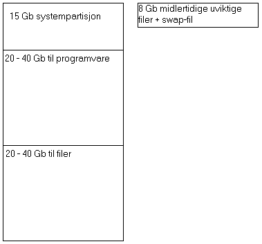

geir__hk Skrevet 6. september 2007 Skrevet 6. september 2007 Partiton magic er jo som du sikkert vet en programpakke designet for å blant annet endre størrelse på harddiskpartisjoner uten tap av data. Men, når det er sagt: Det er alltids en mulighet for at programmet kræser med den konsekvens at eventuelle data som lå på disken blir korrupte etter dette. Så uansett: ta backup først, f.ex på en ekstern disk. Bare for å nevne det: Partition magic (fork. PM) er et program som koster en del penger. Da kan det være greit å vite at det finnes et alternativ som heter Gnome Partition Editor som har samme funksjonalitet. Men skal du nå på d&l bruke PM, så bruk dos-versjonen. Grunnen til dette er at jeg har testet PM noen ganger, og det jeg fant ut var at PM som kjørte under windows hadde en tendens til å henge seg når den nesten var ferdig, med dertil tap av data. Har testet både dos-versjonen av PM og gparted og har enda til gode at de henger seg, og dette er noe jeg har gjennomført på en god del maskiner. Men du bør likevel ta backup av viktige filer. Når det kommer til partisjonering så foreslår jeg å sette windows-partisjonen til ikke mer enn 20 Gb (litt avhengig av OS). Og så har du en egen partisjon for temporære data, altså cache-mappe til nettlesere, epost-programmer samt temp-mappa til windows. Dette for å redusere fragmentering av windowspartisjonen og spare plass på den. På sikt vil OSet ikke bli så tregt som hvis du ikke gjør det. Denne partisjonen kan du la være på rundt 15 - 30 Mb, det pleier å holde i massevis. Og så har du en partisjon hvor du lagrer data, installerer programmer, osv på. Den kan -hvis du lar det være én partisjon- oppta det du måtte ha igjen av diskplass etter at du har definert størrelsen til windows-, og temporary partisjon. En ekstra fordel med et slikt oppsett er at det er mulig å ta sikkerhetskopi/speilbilde av systempartisjonen og lagre dette på en annen partisjon på disken. Har du en veldig stor windows-partisjon og installerer masse programmer og legger filer der, så vil det bli verre å sikkerhetskopiere systemoppsettet.

geir__hk Skrevet 28. september 2007 Skrevet 28. september 2007 kjeklulf, det er ikke riktig at 8 Gb er for lite for en systemdisk. For så lenge brukeren konsekvent lagrer filene på et annet sted enn på systempartisjonen så blir ikke denne fylt opp (winXP). F.ex flytte lokasjonen til "mine dokumenter" Men på en annen side så er nok en 75Gb (raptor?) disk veldig mye raskere enn en gammal 8 Gb disk både på aksesstid og overføringshastighet, så det lønner seg uansett å benytte en nyere disk til systempartisjon (og da er det jo ingen vits å begrense systempartisjonen til så lite som 8 Gb) Men hvis jeg skulle ha satt opp en maskin med en rask 75 Gb disk og en gammel tregere 8 Gb disk, så ville jeg ha partisjonert følgende: Midlertidige filer her er typisk cache-mappen til nettleseren, epost-mappen til epost-programmet (tas uansett backup av), temp-mappa til windows pluss mappa som lagrer de sist brukte snarveiene. Selv om den gamle disken er tregere så vil du fremdeles vinne på å ha swap-fila der, og det er fordi du reduserer overheaden på systemdisken (selv om denne er rask).
