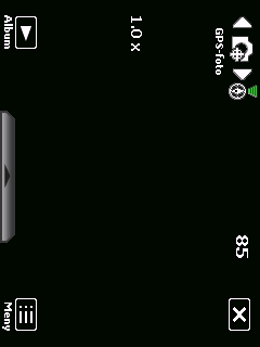

Stian216 Skrevet 16. oktober 2007 Skrevet 16. oktober 2007 (endret) Noen som vet om man kan skru på zoom i kameraet? Jeg har aktivert Geotagging i kameraet, men jeg finner ikke bildene. Flere som har samme problem? Edit: Fant bildene. De ligger under \lagringskort\my documents\my poi Edit2: Opera er en kjempe bra nettleser. Den viser siden i dens fulle form og man bruker fingeren for å scrolle nedover og sideveis. Jeg synes pocketIE gjorde det "vanskelig". Man må jo scrolle og scrolle og scrolle osv, men nå går det som en lek. Opera anbefales! Endret 16. oktober 2007 av Fenriz

Stian216 Skrevet 17. oktober 2007 Skrevet 17. oktober 2007 (endret) Når kommer Opera med en fix som får alt til å funke "out-of-box"? Notice: A patch release for Windows Mobile Opera 8.65 has been updated on our Web site, which now fixes the installation issue on non-English devices. We encourage all customers to upgrade with the new releases. To upgrade, please click on the same corresponding download links on the left side. If you have upgraded to the latest releases, and you find your copy is not registered, or that your current registration code results in a warning saying: "invalid registration code" please do the following:1. Start Opera, go to "Menu > Register Opera" and find the 15-digit Device ID. 2. Log in to your Premium Support account here, or contact us via this form with your new Device ID. Er det noen som har forsøkt å laste ned denne patchen? Edit: lagt til bilde av GPS modus i kameraet sshot002.bmp Endret 17. oktober 2007 av Fenriz
