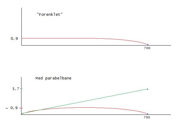

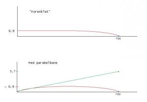

Jeg fikk også 0.9m, men dette er jo bare fallet til kula. Siktepunktet blir nok noe høyere, ettersom kula går i en parabel...tror jeg. Har laga en teging av slik jeg tror det er...noen som er enig/uenig?
Stemmer bra det gaardern. Den siste teikninga er slik det ville ha blitt i realiteten. Der har du jo fått med fartsvektor og heila gildet. Sjølv om det er vanskeleg å forestille seg at ei kule går i parabel.

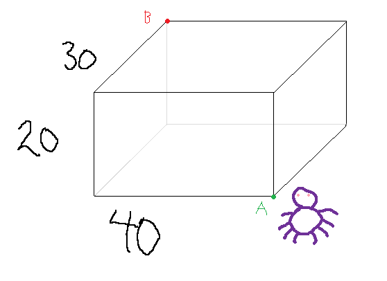

Hva er den korteste veien fra A til B for edderkoppen?
attachmentid=179418
For meg blir alle de korte veiene like lange... Altså hvis du ikke går rundt i tull, men direkte til B. Så er jo alle veiene like lang.
9601326[/snapback]
På skrå over gulvet og på skrå oppover langs veggen et sted...
Endret av gaardern
Nei, den er nok litt lenger.
Siden edderkoppen bare kan gå på veggene, gulvet og taket, kan man gjøre om denne 3D figuren til en 2D figur. Brett den ut som en eske, og se hva du får.
attachmentid=179418
9602602[/snapback]
Hva mener du med "alle de korte veiene"?
Den korteste veien mellom to punkt er en rett linje, men edderkopper kan ikke fly, derfor må du finne en rute fra A til B som berører boksen hele veien.
Til Gaarderen: Korrekt. :w00t: (64,03 altså)
