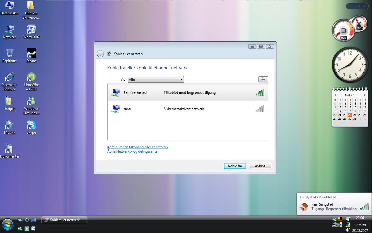

Jeg har lagt ved et vedlegg som viser bilde av skjermen min når jeg får opp feilmeldinge "Tilkoplet med begrenset tilgang."
NB! klikk en gang på bildet, og så zoomer du inn en gang, så får du opp et klart bilde.
Noen som kan hjelpe`?
Takk på forhånd :innocent:
