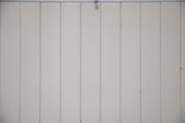

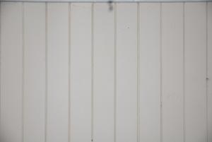

Hei jeg har et problem med mitt D80. Hver gang jeg tar bilder kommer det et rusk med. Men jeg ser det ikke i søkeren. Hvordan kan det være? Siden det jeg ser i søkeren er det samme som jeg tar bilde av. Er dette rusket i linsen eller objektivet? Den flyttet også på seg hvis jeg ristet kameraet o.l
Hvis det hadde sittet på mattskiven eller speilet hadde det ikke kommet med på bildet. Altså sitter det enten på objektivet (det er ikke sikkert du ser støvkorn i søkeren med maks blenderåpning) eller på sensoren. Sistnevnte er nok mest sannsynlig.
Skaff en blåsebelg og prøv å blåse på selve sensoren med speilet oppe. Jeg husker ikke i farten hva du gjør for å låse speilet oppe, men det står beskrevet i manualen.
Om du skal prøve å blåse på selve speilet, kan du gå i menyen å finne fram "lock-up mirror" eller noe i den duren. Det virker ikke om batteriet er under 70% eller noe sånt...

Hvor kan jeg skaffe meg en slik "blåsebelg" ?
Det er bare en kraftig gummiballong med en plastmunning på som du blåser luft med. Fotovideo og Japan Photo har i hvert fall i butikken. Og du kan få kjøpt tilsvarende produkter på apoteket (da tiltenkt ørerens, men funker fint til kamera også).
Du vil ha en uten børste på tuppen. Det eneste du skal gjøre er å blåse luft inn på sensoren, gjerne mens du holder kameraet pekende nedover. Og ikke berør noe på innsiden av kamerahuset.
Hvis støvkornet ikke forsvinner av det så må du antagelig til med våtrens. Du kan få kjøpt våtrensesett som du kan bruke selv, men for å være helt ærlig så tror jeg du bør skaffe deg litt mer erfaring først :ermm:
Jeg har fortsatt garanti på kameraet, kjøpte det for bare noen uker siden. Så kan sikkert bare dra til japanfoto med det hvis det ikke forsvinner med blåsing.

Jeg gjorde det :)
Nettopp fjerna noe rusk fra sensoren med q-tips :w00t:
Bildet viser typisk symptomer på at det sitter støv og rusk på sensoren. Slik kommer tydeligere frem når man kjører høye f verdier. Fin test metode er å sette innstillinger til f.20, evt boost opp ISO og skru ned lukkertid (evt bruk stativ) og så ta bilde mot lyseblå himmel eller hvit vegg/papir etc.
Løsningen som noen nevner.
1. Gå inn i kamera menyen og finn mirror lockup/sensor cleaning. Velg dette og du hører klikk at speilet vippes opp og låses oppe.
2. Ta av objektivet og hold kameraet slik at objektivmunningen peker nedover slik at du får tyngdekraften til hjelp. Rett og slett større sjanse for at støvet detter ut og ikke bare virvler inne i huset.
3. Ta en blåsebelg som fås kjøpt på apotek (slik til ørerens) eller fotobutikker. Hold tuten opp mot objektive munningen på kamerahuset, men ikke stikk den langt inn. Trykk flere ganger på belgen slik at du blåser luft flere ganger inn mot sensoren.
4. Legg vekk blåsebelgen og sett på plass objektivet.
5. Skru av kameraet og speilet vippes automatisk ned igjen (evt les brukerveiledningen til kameraet ditt angående sensor cleaning).
Om dette ikke løser problemet så må man nok ut med våtrens som nevnt av flere også. Dette er ett eget kapittel, men endel punkter er lik som prosedyren over. Men man må være enda mer forsiktig slik at man ikke skader sensoren. Er man veldig usikker om man vil ta sjansens på å prøve selv så lever kamera inn til service verksted.
