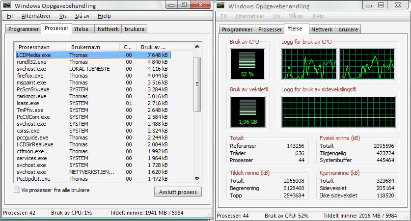

Har hatt problemer med den nye pcn min i en stund nå, etter et par timer så er minnet mitt nesten "spist opp" men hvis jeg går på prosesser under oppgavebehandling så finner jeg ikke noe mistenkelig.
Jeg hadde også en periode problemer med at det plutselig åpna seg flere hundre "notepad.exe" prosesser, da slo DEP inn. Jeg la inn Trend Micro PC-cillin og satt den til "deny" når jeg fikk opp en pop-up ang. notepad.exe. Etter det har jeg ikke hatt problemet med flere hundre notepads på en gang, derimot så forsvinner minnet mitt mystisk og jeg får etterhvert opp beskjeder som "Ikke nok systemresusser til å starte 'sett in program here'.exe" når jeg ønsker å starte noe.
Noen som har noen erfaringer/forslag til hva dette kan være og hvordan jeg kan løse det?
Legger ved bilde av oppgavebehandling.

O9 - Extra button: Messenger - {FB5F1910-F110-11d2-BB9E-00C04F795683} - C:\Programfiler\Messenger\msmsgs.exe
O9 - Extra 'Tools' menuitem: Windows Messenger - {FB5F1910-F110-11d2-BB9E-00C04F795683} - C:\Programfiler\Messenger\msmsgs.exe
O18 - Protocol: grooveLocalGWS - {88FED34C-F0CA-4636-A375-3CB6248B04CD} - C:\PROGRA~1\MICROS~2\Office12\GR99D3~1.DLL
O18 - Protocol: livecall - {828030A1-22C1-4009-854F-8E305202313F} - C:\PROGRA~1\MSNMES~1\MSGRAP~1.DLL
O18 - Protocol: ms-help - {314111C7-A502-11D2-BBCA-00C04F8EC294} - C:\Programfiler\Fellesfiler\Microsoft Shared\Help\hxds.dll
O18 - Protocol: msnim - {828030A1-22C1-4009-854F-8E305202313F} - C:\PROGRA~1\MSNMES~1\MSGRAP~1.DLL
O18 - Filter hijack: text/xml - {807563E5-5146-11D5-A672-00B0D022E945} - C:\PROGRA~1\FELLES~1\MICROS~1\OFFICE12\MSOXMLMF.DLL
O20 - Winlogon Notify: WBSrv - C:\PROGRA~1\Stardock\OBJECT~1\WINDOW~1\wbsrv.dll
O21 - SSODL: WPDShServiceObj - {AAA288BA-9A4C-45B0-95D7-94D524869DB5} - C:\WINDOWS\system32\WPDShServiceObj.dll
O23 - Service: Ad-Aware 2007 Service (aawservice) - Lavasoft AB - C:\Programfiler\Lavasoft\Ad-Aware 2007\aawservice.exe
O23 - Service: Adobe LM Service - Adobe Systems - C:\Programfiler\Fellesfiler\Adobe Systems Shared\Service\Adobelmsvc.exe
O23 - Service: NBService - Nero AG - C:\Programfiler\Nero\Nero 7\Nero BackItUp\NBService.exe
O23 - Service: NMIndexingService - Nero AG - C:\Programfiler\Fellesfiler\Ahead\Lib\NMIndexingService.exe
O23 - Service: NVIDIA Display Driver Service (NVSvc) - NVIDIA Corporation - C:\WINDOWS\system32\nvsvc32.exe
O23 - Service: Trend Micro Central Control Component (PcCtlCom) - Trend Micro Inc. - C:\PROGRA~1\TRENDM~1\INTERN~1\PcCtlCom.exe
O23 - Service: Trend Micro Protection Against Spyware (PcScnSrv) - Trend Micro Inc. - C:\PROGRA~1\TRENDM~1\INTERN~1\PcScnSrv.exe
O23 - Service: Trend Micro Real-time Service (Tmntsrv) - Trend Micro Inc. - C:\PROGRA~1\TRENDM~1\INTERN~1\Tmntsrv.exe
O23 - Service: Trend Micro Personal Firewall (TmPfw) - Trend Micro Inc. - C:\PROGRA~1\TRENDM~1\INTERN~1\TmPfw.exe
O23 - Service: Trend Micro Proxy Service (tmproxy) - Trend Micro Inc. - C:\PROGRA~1\TRENDM~1\INTERN~1\tmproxy.exe
... og hadde du reinstallert ville du vært ferdig nå ;)
9223781[/snapback]
Egentlig ikke, var full som faen i går så det ville ikke gått så bra.
on topic:
Ad-aware fant ikke noe særlig, jeg skal prøve StartUp
