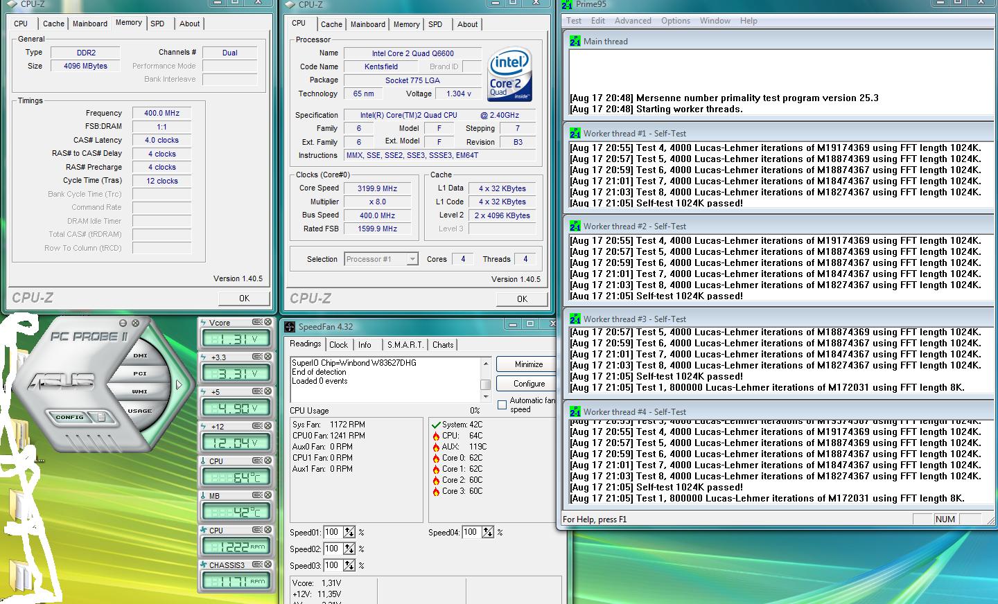

Anyway... Kjørte Prime95 en stund,err...20 minutt...ca., så begynte det å pipe litt, først på temp (65C i probe2 og fanspeed) og deretter på vCore (står på 1.375 i Bios). Kjører fortsatt 3200; 400*8/800/1600 @1:1 4-4-4-12. Vet ikke helt om jeg skal bry meg med alarmene, kan man skru dem av? (se spec i signatur).
se vedlagte bilde (hvis det funker...)
Noen som har tips, spes til de alarmene...? :-)

Tror ikke du skal bekymre deg så mye over disse alarmene. Jeg ville ikke blitt nervøs før tempen på kjernene passerte 80c, selv om jeg foretrekker å ligge på undersiden av 60c på 24/7 oppsettet (kjører 100% belastning 24/7 pga. FAH).
Voltalarmen er ikke noe å bry seg om så lenge den ikke kommer pga. varierende Vcore. 1.375 er ikke høyt.
Peis på og se hvor stabilt det er, men hold et øye med temp slik at den ikke bygger seg opp.

Reagerer litt på at CPU og CORE1-4 har ca samme temp. Vet ikke helt på dette programmet, men vanligvis så er CPU-temp dioden under CPUen og CORE er målt inne i kjernen. Ved 100% belastning har jeg vanligvis 10-15 grader høyere temp på core enn på CPU. Probe måler dioden. Dette er noe jeg har sett på både P5BDLX og P5N32E.
Ville testet andre program, feks everest ultimate eller Intel TAT for å verifisere målingene dine.

Sorry... men de programmene har jeg testa, og de funker ikke i Vista64...

Jeg bruker everest ultimate i vista64. Lastet ned siste ver. Ingen problemer.

Ser at 12V railen din er på 11.35V under load. Tyder på at din strømforsyning sliter. Da jeg hadde en Q6600 i maskina. Selv ved 3.33 Ghz og masse volt, så var min 12V rail stabil på 12.04V hele tida.

hm. Corsair 620, 2 disker, dvd-brenner, skjermkort og det vanlige... Kan det være noe galt med den?

Samme PSU som meg det....hmmm merklig :hmm:

Nei Nei og atter Nei ikke hør på speedfan ang. de avmlingene da de er feil og atter feil selv hende rdet jeg har nede i 8v og oppe i 15-18v på 12v min ifølge speedfan og da hadde ikke data'n gått så det er ikke noe å bry seg om ...
