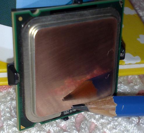

Edit: Jeg planslipte like godt chippen min i dag. Jeg er egentlig av den oppfatning at det er tilstrekkelig å la ihs gå noen runder på P320, men i dag flesket jeg til helt opp til P1200. Etter et kvarter i Prime95 er det utrolig skuffende å se at temperaturene på det høyeste er (63-63-59-59). Altså nøyaktig det samme som tidligere! Nesten litt fristende å nappe den ut igjen og gi den en ny omgang med P320. Min forrige pusset jeg på en måte som gjorde at den så ut som om den hadde blitt sandblåst, men tempen falt i hvert fall med 7-8 grader.
Jeg legger ved et bilde av slik den ser ut nå (litt rusk da bildet ble tatt).

Bradbury: plansliping funker visst best hvis du stopper på 600 papir, leste noen vage grunner som at "grovt" papir økte kontaktflaten osv, jeg slipet min E6600 med meget fint resultat ned ca 12-15 grader, da stoppa jeg på 600 papir. men hovedpoenget er at det blir faltt. alltså hele cpu i kontakt med kjøleren
uansett, står respekt av den finish du har fått til der :yes:
