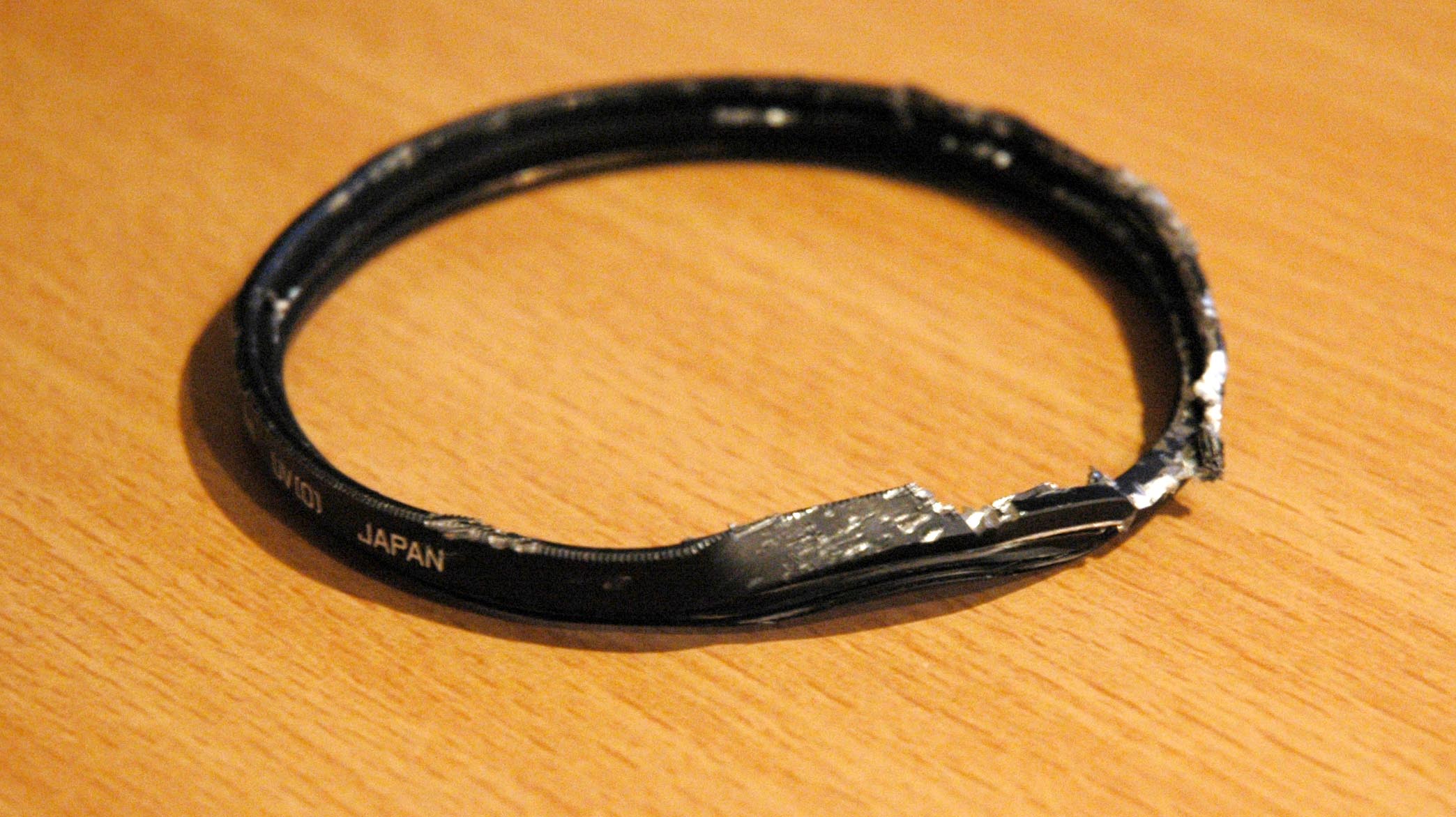

Sulumann Skrevet 25. juli 2007 Skrevet 25. juli 2007 Hei. For å gjøre en kort historie enda kortere - fotosekken min hadde et lite hyggelig møte med bakken i trengselen på den internasjonale flyplassen i Moskva. Resultatet var at kameraet mitt, påmontert Nikon sin 80-200 f:2,8, gikk i bakken med objektivet først og fikk seg en stygg bulk i UV-filteret. Glasset knuste delvis, og nå har jeg fjernet det helt. Orker ikke å tenke på alt glasstøvet som sikkert har kommet seg inn overalt - det får jeg ta siden. Men det er helt umulig å få skrudd ut metallringen til UV-filteret. Jeg kan ikke se at det er bøyd så langt inne, men det sitter altså helt fast. Har prøvd med tang og andre fæle ting som en ikke bør ha i nærheten av et objektiv - men det hjelper ikke. Noen tips??

Pim Skrevet 25. juli 2007 Skrevet 25. juli 2007 1. Finn en bolle med litt større diameter enn UV-"ringen" 2. Fyll bollen med vann og sett i fryseren 3. Når vannet er frosset, ta ut bollen og plasser UV-"ringen" på isen. 4. Vent i ca. 1-2 minutter 5. Vri som fae........ 6. Dersom den fortsatt sitter fast - beklager, men det var godt ment. PIMPIM
andreash Skrevet 25. juli 2007 Skrevet 25. juli 2007 Bruk oppvakshansker, de gummihanskene skal gjøre susen. Da får du et godt grep på filteret vil jeg tro. Andreas
Bruker-93156 Skrevet 25. juli 2007 Skrevet 25. juli 2007 Bruk oppvakshansker, de gummihanskene skal gjøre susen.Da får du et godt grep på filteret vil jeg tro. Andreas 9140386[/snapback] Det og en klut i mellom... En tynn en....hansker kan gli... Jeg ville sendt det inn til en fotobutikk... (Ikke om det var kit-objektivet, da hadde jeg bare kastet shiten )

Sutekh Skrevet 25. juli 2007 Skrevet 25. juli 2007 Nå er det vel nevnt allerede i første post at det er snakk om en 80-200 f/2,8 som ikke akkurat selges som kitobjektiv (Ikke er det en lettvekter heller, så jeg kan godt skjønne at ting sa knas). Hadde vært greit om du kunne tatt et bilde av skaden før jeg kommer med noen brutale tips. Og jeg ville nok snakket med en fotoforretning først. Men hvis du virkelig ikke får det løs med muskelmakt, så kan det la seg gjøre med en stø hånd og en dremel el. l. påmontert en liten kappskive. Prøv å lag et lite snitt i filter-ringen (men ikke så dypt at du kommer ned til gjengene) og så prøv å bøye filterringen innover sånn at det går ut av gjengene på objektivet. Men det er rimelig risky, og jeg tar intet ansvar hvis det går til helvete Og gjerne hold dremelen slik at den sliper utover og vekk fra glasset. Metallstøv i høy hastighet kan fort ripe frontelementet.

Sulumann Skrevet 25. juli 2007 Forfatter Skrevet 25. juli 2007 Mange råd her... Tanga viste seg likevel å være det minste av mange onder - og det som faktisk måtte til. Måtte det aldri skje igjen... Takk for svar folkens

Bruker-88036 Skrevet 25. juli 2007 Skrevet 25. juli 2007 Jo det filteret satt nok fast.. Jeg strammet pol-filter for hardt på en gang, og fikk det ikke av. Spurte en kamerat som er gullsmed om han hadde noen tips. Han løsna det helt enkelt ved å legge en skinn-"tråd" rundt for å få bedre grep. (Så ga han meg tråden og ba meg legge den i kamerasekken)
