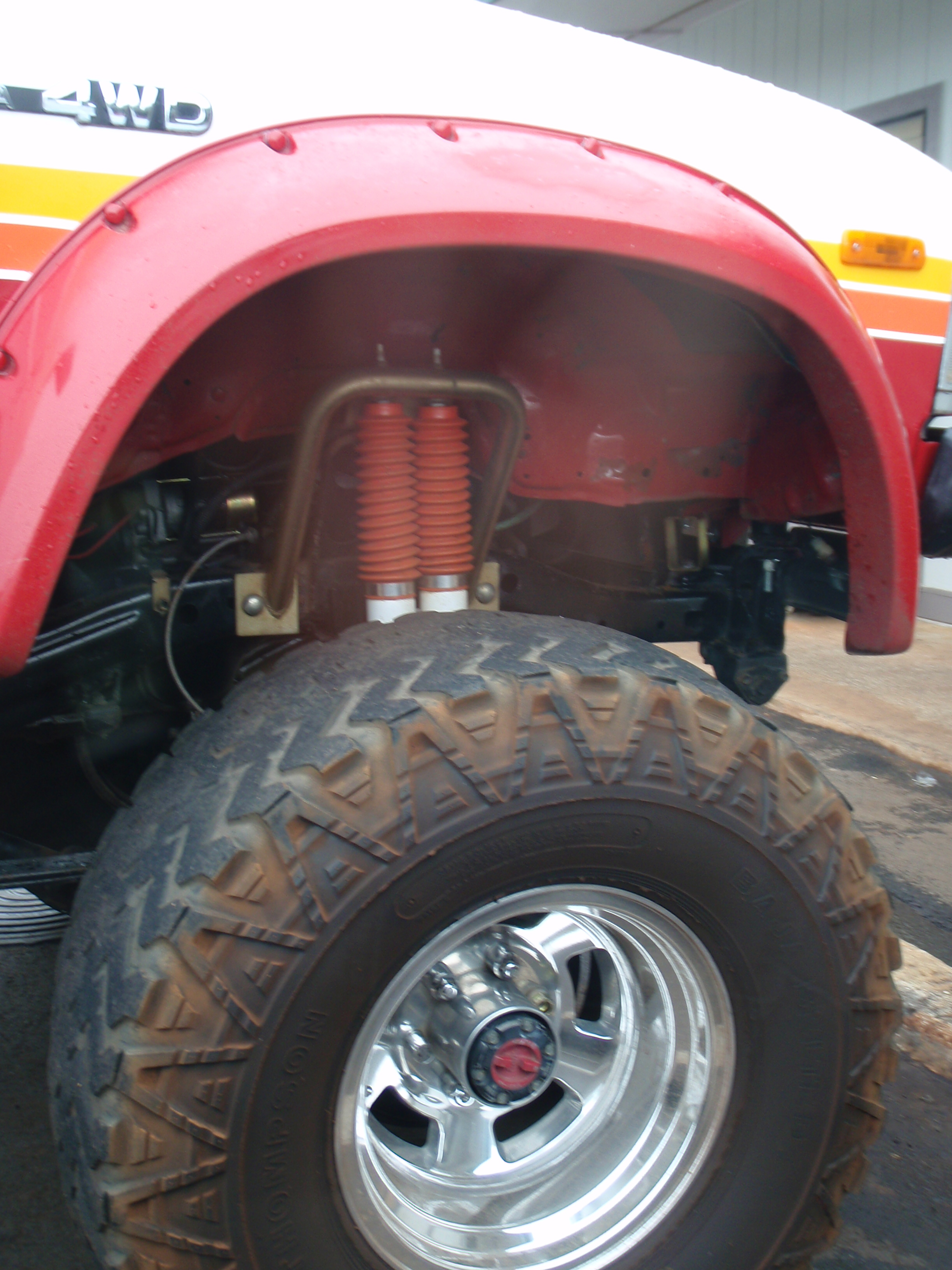

osse-mon waits for alice Skrevet 10. oktober 2008 Skrevet 10. oktober 2008 Ser et par "vakkert" modifiserte biler her i USA nå...
Fredrik Skrevet 12. oktober 2008 Skrevet 12. oktober 2008 Æsj! Kan ikke senke en Hilux. De skal heves. Det er derimot kult å senke endel amerikanske pickuper. ^^
ovinn Skrevet 12. oktober 2008 Skrevet 12. oktober 2008 Æsj! Kan ikke senke en Hilux. De skal heves. Det er derimot kult å senke endel amerikanske pickuper. ^^ Riktig, noen pickuper og kingcab'er passer til å senkes, da blir de faktisk dritkule. Men jeg kan kanskje være enig i at en sånn bil ikke skal senkes da det jo ser utrolig kult ut å være en meter høyere enn alle andre
