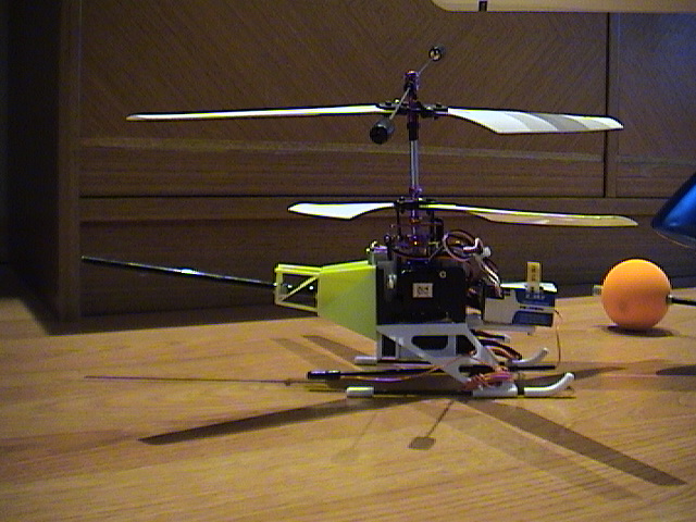

perpyro Skrevet 15. januar 2010 Skrevet 15. januar 2010 Lama V3 eller V4 blir tatt av vinden uansett men det er ting man kan gjøre for å motvirke dette noe. Framtungt heli er viktig, det neste er en hale som ikke blir tatt av vinden så lett, noe V4 faktisk har fra før. Problemet med halebytte fra V4 til V3 er at disse heleiene har forskjellig ramme så halen vil ikke passe. Når du da har fått heliet opp mot vinden er neste problem "death roll", DVS at heliet legger seg over på sida uten at du har kontroll på det. Dette er et problem relatert til den originale innerakslingem med plasttupp. Denne gjør at flybaren har begrenset bevegelighet og når denne butter mot kanten får heliet en ukontolert vridning som det ikke kommer ut av og ender alltid med krasj. Inneraksling med alutopp hjelper her da flybaren får mye større bevegelighet. Problemet nå er at flybaren kan treffe det nederste rotorbladsettet under brå manøvre og man kan få TBE i tillegg. Lengere inneraksling vil hjelpe på det. Et tips for å få heliet opp mot vinden er å starte 90 grader mot for deretter å gi full gass samtidig som man foretar en høyresving opp mot vinden med full gass og elevator hele tiden. Dersom du gjør dette rett vil heliet skyte fart mot vinden samtidig som det vil stige noe. Denne nanøvren fungerer dåg ikke mot venstre. Nå kommer V4 med avkappede servohorn så nye servohorn er å foretrekke slik at du kan få mere utslag på swashen. Lykke til.

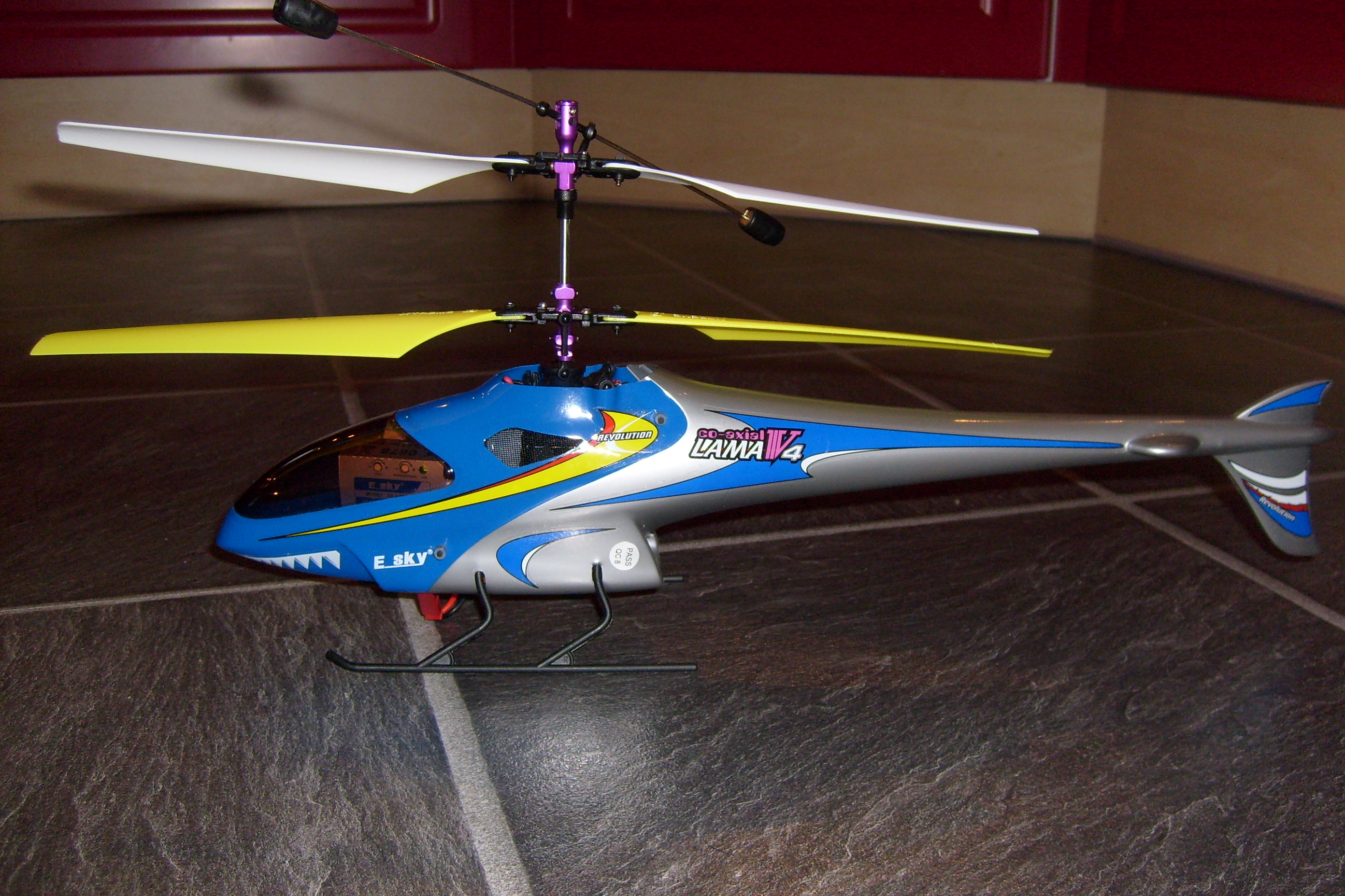

Perrix Skrevet 16. januar 2010 Skrevet 16. januar 2010 (endret) For noen uker siden kjøpte jeg meg et E-SKY lama v4. Er kjempe artig å det. Det er mitt andre helikopter, før hadde jeg et storm 4 micro heli. men det var jo såpass lite at jeg ville ha et større. Har akkurat oppgradert lama v4. -harde blader -metal innershaft i lilla -metal center holder -blått canopy foran vurderer å kjøpe kortere stabilisator. noen som vet hvor jeg kan kjøpe en billig..? kan bare kjøre inne med det nå, siden det er så kalt, og snø og sånn. gleder meg syyyykt til sommeren slik at jeg kan teste det ute Endret 16. januar 2010 av Perrix
perpyro Skrevet 16. januar 2010 Skrevet 16. januar 2010 Vil du ha kortere balansestang så kjøp en til original og noen hjulstoppere til fly, kutt av de originale vektene og prøv deg fram med vekt og lengde selv. Bare husk at den blir mere ustabil med korter flybar og du får den lettere over i situasjopner du ikke kommer ut av. Skal du ha noe viltert og stabilt som ikke er CP helikopter så skaff deg Blade MSR. Den flyr i sirkler rundt en stakar lama.
Perrix Skrevet 16. januar 2010 Skrevet 16. januar 2010 okei. skjønte at det ikke kom helt riktig ut. v3 haler er jo ikke heldekkene, de er på en måte netting. v4 derimot er heldekkene og blir raskt tatt av vinden, og lurte dermed på om noen viste hvor du får tak i netting hale, slik som v3 bruker, til en v4. ble vel litt innviklet, men dere skjønte det sikkert
perpyro Skrevet 16. januar 2010 Skrevet 16. januar 2010 Jeg skjønner hvor du vil men det som blandt annet hindrer Lamaen i å legge seg skikkelig opp mot vinden er om halen for noe kraft som tvinger den nedover. På halen til V3 står det horisontale finner som akkurat står i kanten til downwashen fra rotorene og presser halen ned mens V4 har ikke disse finnene. I tillegg knekker V3 halen bare du ser hardt på den. Men vil du ha V3 så kjøp ramme, landingsstell og halen så har du V3. Går du den veien vil jeg anbefale Xtreme landingsstell og hale i "gummi" http://www.rcbutikken.no/product_info.php?...products_id=320 som tåler omtrent alt. Xtreme landingsstellet gjør heliet mere framtungt og tåler mye mere en det originale. Du kan jo titte litt på hva slags deler du vil ha her http://www.rcbutikken.no/index.php?cPath=56_57_64 Dette er da min lama da jeg holdt på med coaxial som værst.
Perrix Skrevet 16. januar 2010 Skrevet 16. januar 2010 (endret) okei, takk for tipset men hvis du skulle velge, hva ville du gjort? ville du ombygd det til et v3, eller latt det være som det er? forresten, hvor får jeg tak i ramme til v3? de selger det ikke på elefun i hvertfall... EDIT: kan dette være rammen til v3? Endret 16. januar 2010 av Perrix
perpyro Skrevet 17. januar 2010 Skrevet 17. januar 2010 Dette er ramma til V3 http://www.rcbutikken.no/product_info.php?...products_id=180
