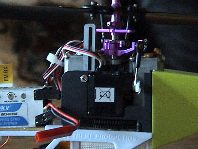

perpyro Skrevet 8. mars 2009 Skrevet 8. mars 2009 Den som leter den skal finne. Dette er da bildet av drivlinja og det nedre rotorhodet på min Lama.
Hvem Skrevet 9. mars 2009 Skrevet 9. mars 2009 Det du sa om å levle swash og greier, er det det samme som å justere trimmen?
Gjest Slettet-qfohT7 Skrevet 9. mars 2009 Skrevet 9. mars 2009 (endret) Det du sa om å levle swash og greier, er det det samme som å justere trimmen? Det er to sider av samme sak. Du stiller swashen ja med trimm knappene. Men det er minimalt hvor mye du får stilt dem på kontrollen, derfor må du justere så godt som mulig på swashplaten først (altså fysisk instilling av linkene fra servoen til swashplaten), deretter kan du finjustere med trimmen hvis det bare er småjusteringer som må til etterpå. Endret 9. mars 2009 av Slettet-qfohT7
Hvem Skrevet 9. mars 2009 Skrevet 9. mars 2009 (endret) Det du sa om å levle swash og greier, er det det samme som å justere trimmen? Det er to sider av samme sak. Du stiller swashen ja med trimm knappene. Men det er minimalt hvor mye du får stilt dem på kontrollen, derfor må du justere så godt som mulig på swashplaten først (altså fysisk instilling av linkene fra servoen til swashplaten), deretter kan du finjustere med trimmen hvis det bare er småjusteringer som må til etterpå. Nå forstod jeg litt bedre. Takk for svar Trenger jeg noe verktøy til dette eller er det bare å "bøye" på det? Endret 9. mars 2009 av eystein94
Gjest Slettet-qfohT7 Skrevet 9. mars 2009 Skrevet 9. mars 2009 (endret) Det du sa om å levle swash og greier, er det det samme som å justere trimmen? Det er to sider av samme sak. Du stiller swashen ja med trimm knappene. Men det er minimalt hvor mye du får stilt dem på kontrollen, derfor må du justere så godt som mulig på swashplaten først (altså fysisk instilling av linkene fra servoen til swashplaten), deretter kan du finjustere med trimmen hvis det bare er småjusteringer som må til etterpå. Nå forstod jeg litt bedre. Takk for svar Trenger jeg noe verktøy til dette eller er det bare å "bøye" på det? Nei det klarer du fint uten verktøy. Bøye noe tror jeg ikke er lurt, men det kan være litt vrient å få av linkene fra kuleledda av og til. Du får verktøy for å ta disse lett av, men går fint med litt negler og litt krefter :=) Finnes mange måter å justere swash platen på. Selv, så er jeg fornøyd når den ser sånn ca rett ut. Så tar jeg heliet opp såvidt i hovring og stiller trimm deretter. Når det flyr fint da, så vet jeg med å se på trimm knappene hvilken retning swash platen må justeres (flyr heliet mye mot høyre f.eks, må swashen "vippes" mer mot venstre etc. Men kommer ikke disse ferdigpakkene stort sett ferdiginnstilt ? Mulig de ikke er godt nok stilt tho.. Endret 9. mars 2009 av Slettet-qfohT7

perpyro Skrevet 14. mars 2009 Skrevet 14. mars 2009 (endret) Hva aluminiumsdeler anngår så kan jeg si av erfaring at inneraksling med alu topp og da gjerne med forlenget aksling er tingen om du skal fly ute. Den gjør heliet litt mere vinglete men for litt vilter flyging utendørs er det er must. http://www.rcbutikken.no/product_info.php?...products_id=800 Skal du kun finmanøvrere innendørs er plast innerakslingen best men ikke forsøk deg på noen spenstige manøvre med den fore det straffer seg. Alu swash gjør ingenting fra eller til for manøvrerbarheten men den deler seg ikke slik plast swashen gjør. Alu hylse til det nedre rotorhodet er også en bra og ha ting for vha. den kan du heve/senke swashen etter behov uten å være låst opp mot festehullene i ytterakslinge for klemmet fra skruene i hylsa er nok for å holde den på plass. http://www.rcbutikken.no/product_info.php?...products_id=401 Alu bladholdere i lilla farge er bare en ting å si om og det er: søppel søppel søppel søppel og søppel. De knekker lettere en de originale i plast også sørger de for og da spesielt den som er montert øverst for at heliet er omtrent umulig å ha kontroll på. http://www.rcbutikken.no/product_info.php?...products_id=398 Xtreme har en versjon alu bladholder som er bra men dette er bling og gjør ingenting fra eller til når det kommer til flyegenskaper. Når det kommer til rotorblader så er Xtreme blar litt harde for standar motorene til lamaen fordi de gir bedre løft og derfor gjør at heliet flyr på et lavere rotorturtall en med originale blar. Disse blarne derimot er et godt alternativ ettersom de har samme profilen som de originale men er mye seigere i plasten, billigere er de også. http://fredrikstad-hobby.no/nettbutikk/ind...;products_id=36 EDIT. Har lagt til litt infor om plast inneraksling og rettet typo. Endret 14. mars 2009 av perpyro
