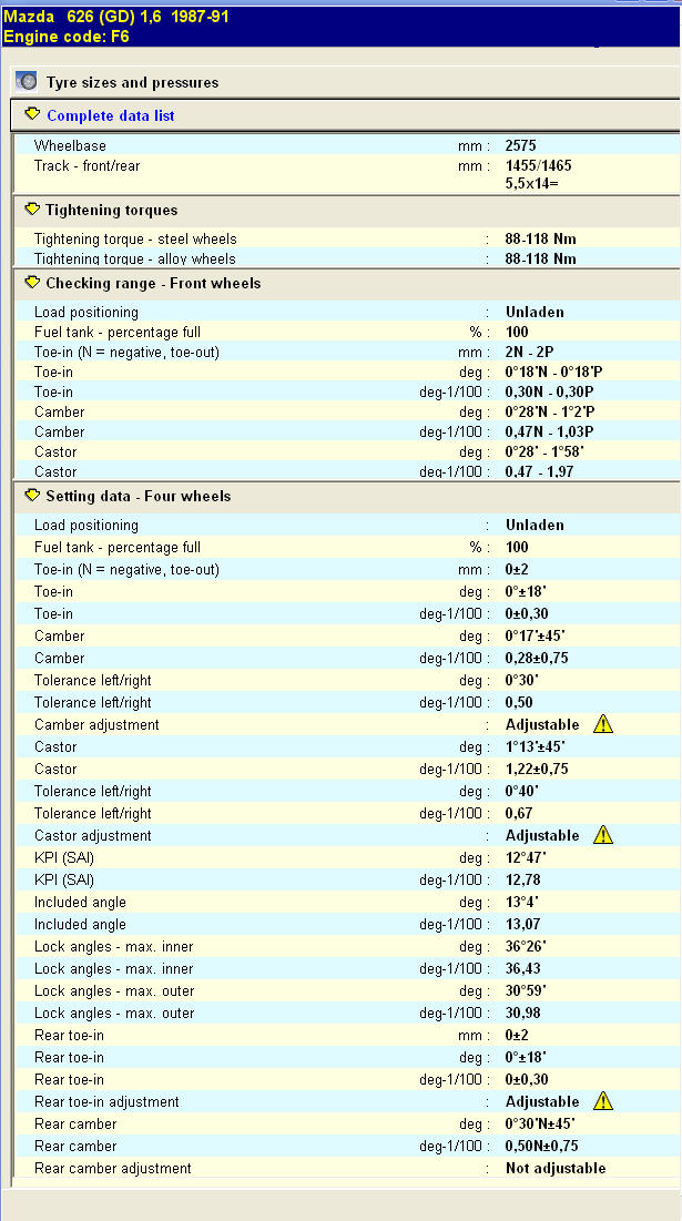

"Vill" bilkjøring sliter etter min erfaring på yttersiden av dekkene...
Du kan gjøre en kontroll av forstillingen selv med en meterstokk. Mål fra innside på felg til motsatt side forran senter og bak senter. Det skal helt klart ikke være som omtalt tidligere
Hvis jeg har gjettet riktig er det en Mazda 626, 88 mod?
Da skal det være slik som vist i vedlegget.
