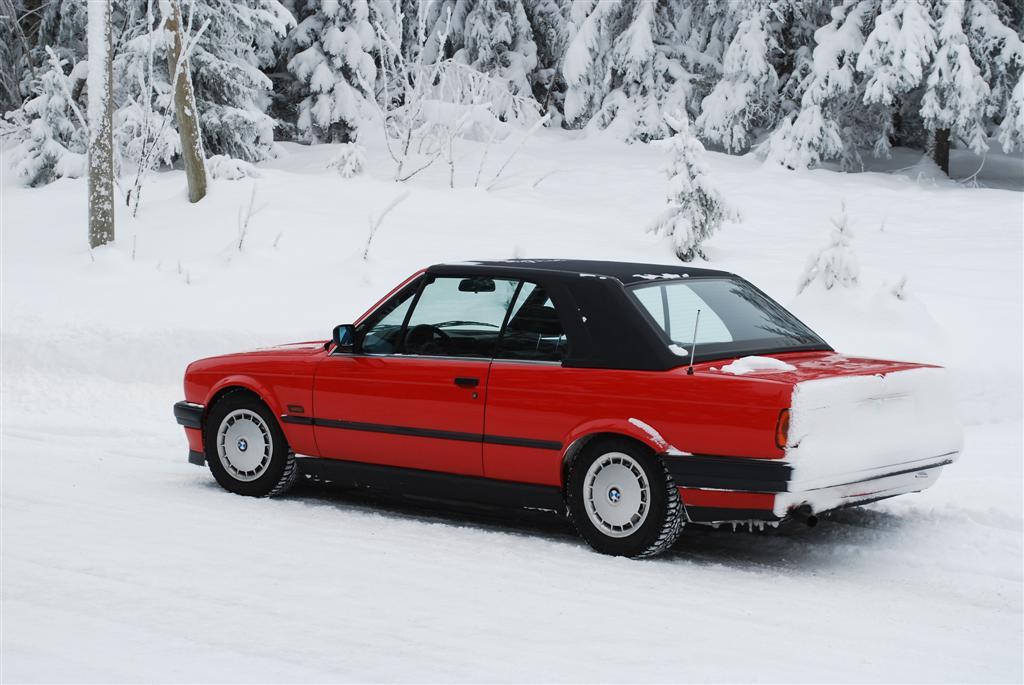

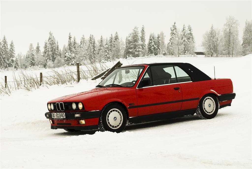

Syntes det er lenge siden det er blitt postet no vaskebilder og diverse her, men er kanskje ikke så rart med kulda det er nå om dagen. Var nede i -28,5 her i kveld! :wow:
Snø snø og mere snø!
Aner jeg litt skrensing her?
Mistenkelig :p
Edit: Nattleif bortvist fra forumet!!
Har da slett ikke noe her å gjøre ^-^
Endret av Pluggen
Vintern går egentlig helt fint med cab! Sålenge jeg bruker hardtop er det bare kos. Pæs med vask ja, da det er langt under -20 her om dagen..
