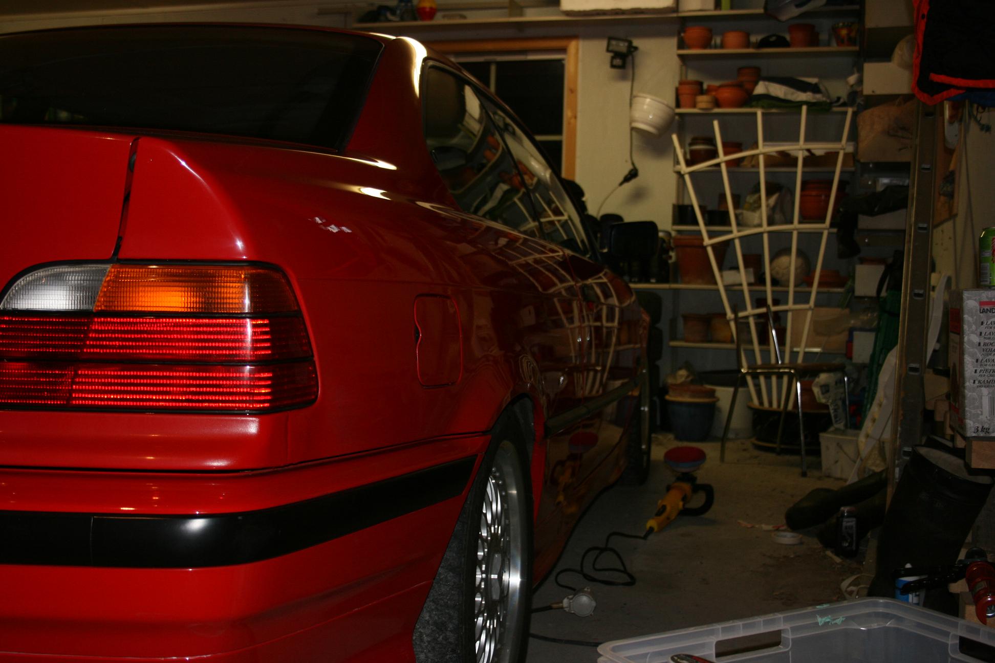

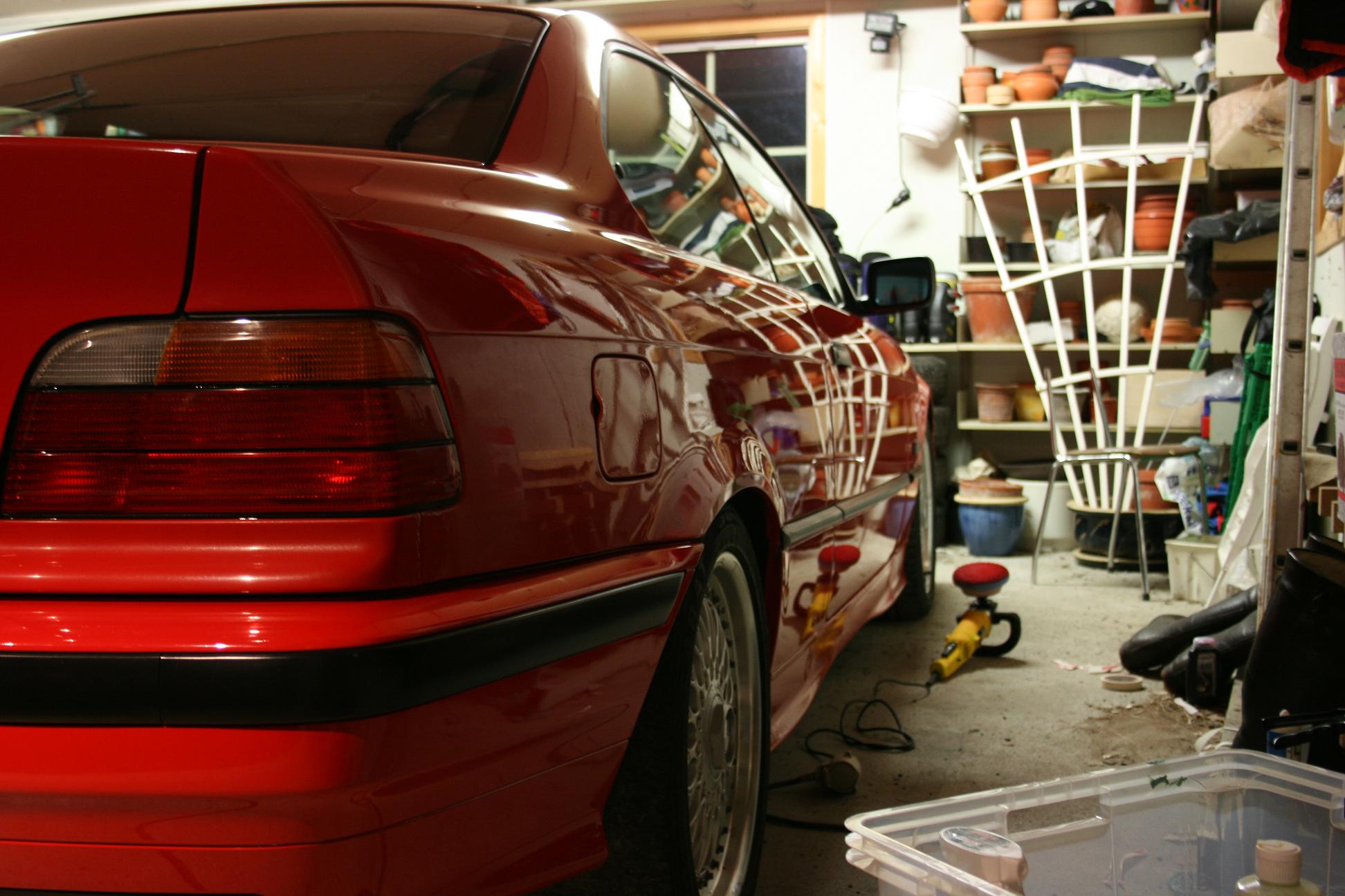

Chris_lox Skrevet 2. september 2008 Skrevet 2. september 2008 Polert venstre side av bilen i dag, resten kommer i morgen: Se flere bilder og kommentarer: Detailersclub.no

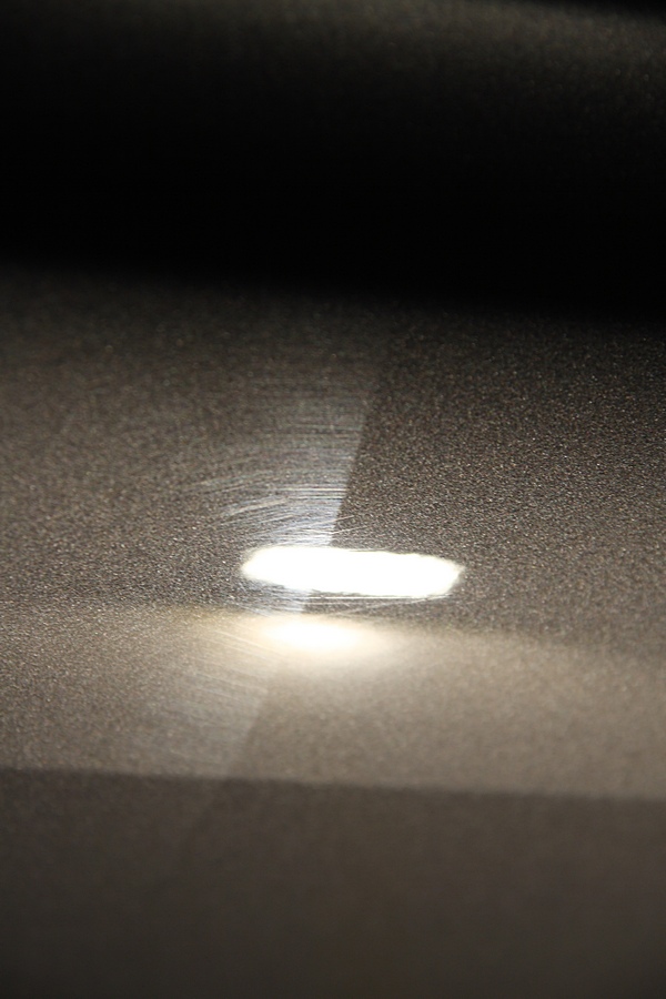

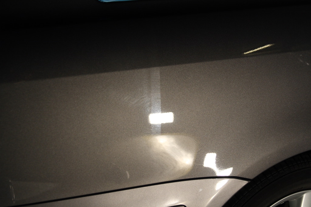

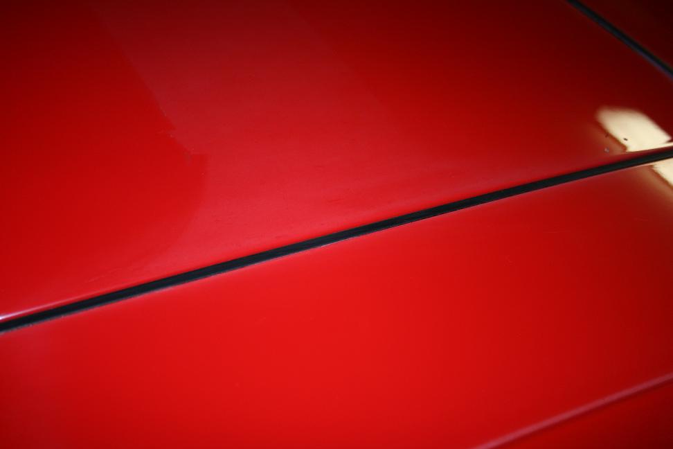

Mompen Skrevet 6. september 2008 Skrevet 6. september 2008 (endret) Ingen som polerer om dagen? Mer bilder folkens! Bursdagsgave til en kompis av meg, holdt på i 6 timer! Greier ikke å ta gode før-bilder av riper, swirls, matt lakk etc, noen tips? Beste jeg fikk til: Og hvor blir det bildene dine Chris? Endret 6. september 2008 av Mompen

ChristR Skrevet 6. september 2008 Forfatter Skrevet 6. september 2008 Hvis den voksen som er igjen er naturlig, så vil ikke JetSeal sitte så godt oppå. Syntetiske stoffer setter seg ikke godt over naturlige, mens naturlige fester seg godt over syntetiske;) Mompen: Hva med å bruke en sterk lommelykt? 3M Sungun og Brinkmann Dual Xenon er gode, men dyre. Men uansett kan en sterk lommelykt gjøre jobben. Eventuellt leke med blitzen på kamera.
Mompen Skrevet 6. september 2008 Skrevet 6. september 2008 http://www.detailingworld.co.uk/forum/showthread.php?t=80555 Her bruker en kar 3m sungun, har en slik arbeidslampe ståendes også (noe som han også bruker) for å inspisere etter swirls og lignende, skal prøve meg frem

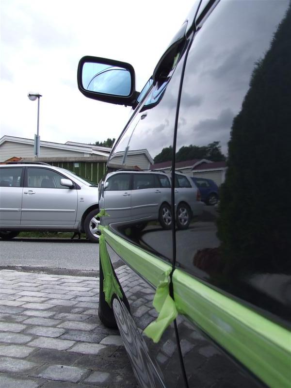

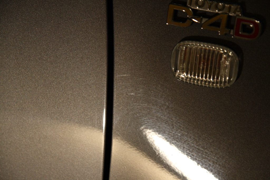

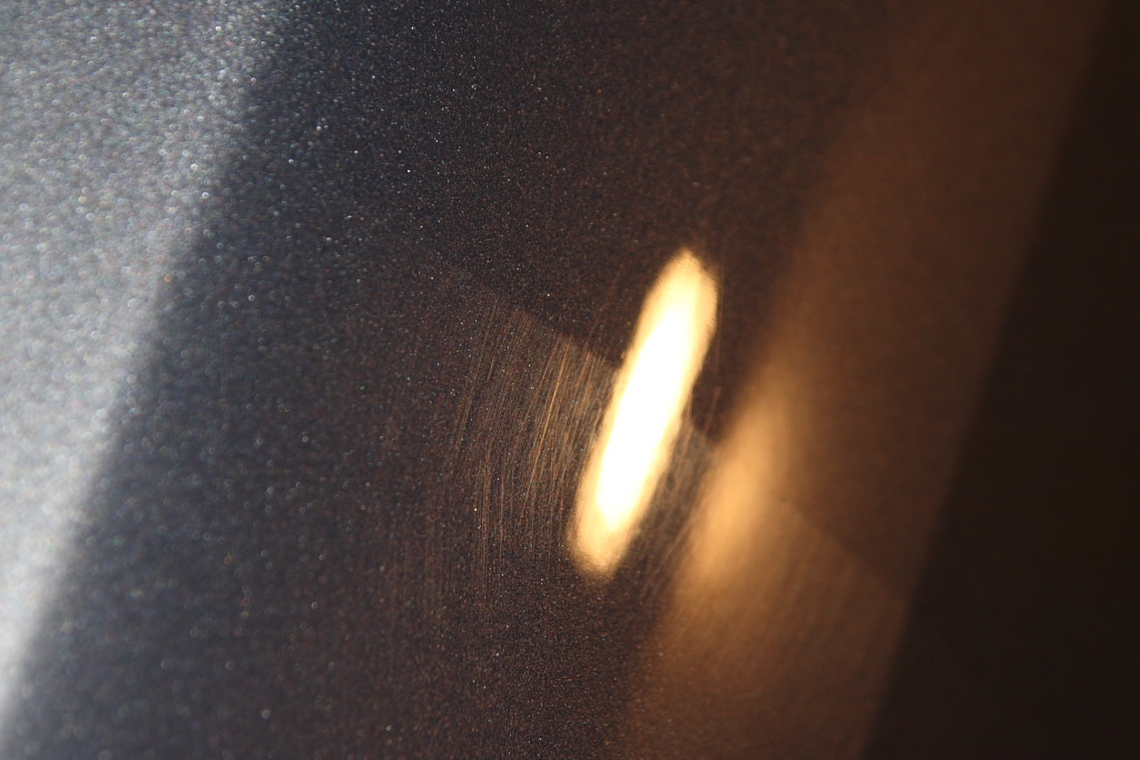

asdfteam Skrevet 6. september 2008 Skrevet 6. september 2008 (endret) Etter å ha lest masse innlegg om polering her, på DCN og Scandicshine (bl.a.) bestemte jeg meg for at tiden var inne for å teste på min egen bil. Har en Toyota Avensis der lakken hadde ganske dårlig glans pga. masse swirls (fra forrige eier...) Jeg kjøpte Biltemas doble DA-maskin, og orange, grønne og hvite Cyclo-pads + ei flaske Optimum Polish. Bilen var clayet for ikke så lenge siden, så den trengte bare en avfetting og grundig vask før jeg kunne starte poleringen. Hadde tenkt å ta flere bilder, men uheldigvis døde begge(!) arbeidslampene jeg hadde med innen det var gått en halvtime, så jeg måtte ta resten av jobben med bare halvdårlige lysrør som belysning. Blir spennende når sola kommer... Pga det dårlige lyset fikk jeg ikke tatt så mye bilder, men fikk sett at maskinen virket bra på de minste ripene. Hadde nok ikke vært noe i veien for å tatt en grovere polish/pad for å fjerne de litt større ripene, men det får jeg eventuelt ta neste gang. Legger med et før-bilde, og noen bilder av bakskjermen jeg testet på. Ikke rart den så litt matt ut: Maskerte bare med en stripe tape, og kom litt over den, så det er egentlig et 48/52-shot... Nærbilder: Så neste gang (til våren?) tror jeg at jeg skal prøve med litt grovere kombinasjon for å se om jeg får av de siste ripene. Og starte tidligere på dagen så jeg ikke trenger til å holde på til 2 på natta.... Morsomt var det uansett, spesielt når jeg så at det ble forbedring! Endret 6. september 2008 av asdfteam
asdfteam Skrevet 7. september 2008 Skrevet 7. september 2008 Jeg hadde egentlig tenkt å ta en runde med orange pads først, og så grønne pads etterpå, men pga dårlig lys og tid gadd jeg ikke bruke annet enn de orange putene (testet grønne først, men de tok ikke nok). Det var digg å legge på voks med maskin da (hvite puter). Ble så tynt og jevnt lag at det var en drøm å ta av voksen når den var tørr.
