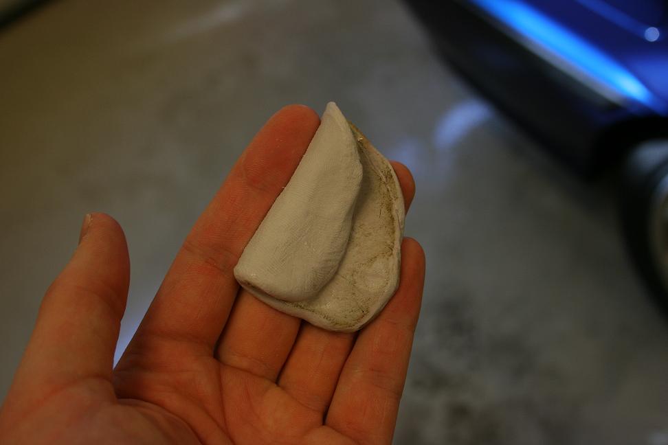

Mompen Skrevet 3. mai 2008 Skrevet 3. mai 2008 Jepp, bruker kun roterende, en billig fra Best Tools til 299,- Har et bilde av en claybar jeg brukte for en stund siden. Venstre side er ubrukt, høyre er maksimalt møkknivå for meg ihvertfall Fin video fra Meguiars om bruk av clay her:
jocborgen Skrevet 3. mai 2008 Skrevet 3. mai 2008 Jeg skal se over behovet for pads igjen imorgen. Trenger flere til Cyclo også. Blir vel så jeg tester Scandicshine på neste ordre. Så lenge ordren ikke er stor er det ikke verdt ventetiden fra Autogeek. Når jeg ser på ditt bilde av claybaren skjønner jeg at jeg har pushet min litt over grensen alt. Må si en slik en går fort unna på biler som aldri før er clayet ass!
Mompen Skrevet 4. mai 2008 Skrevet 4. mai 2008 Tror nok ikke det er noen veldig stor fare å bruke claybaren litt til, kommer egentlig ann på hvor nøye man er Tok mutterns bil her om dagen (sølvgrå Skruzuki), brukte en halv claybar på den, og den ble ordentlig brun! Alltid brukt maskinvask på den, stakkars bil.. Ser så og si ikke swirls \ riper på sølvgrå lakk, så man har jo en fordel der.. Gikk over bilen med Powergloss etterpå, for å fjerne eventuelle riper som ble igjen etter claybaren.
