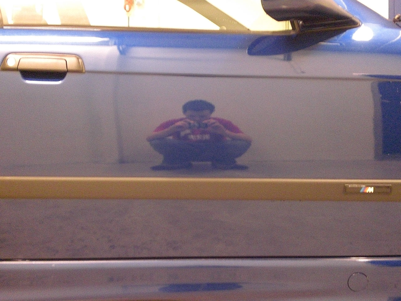

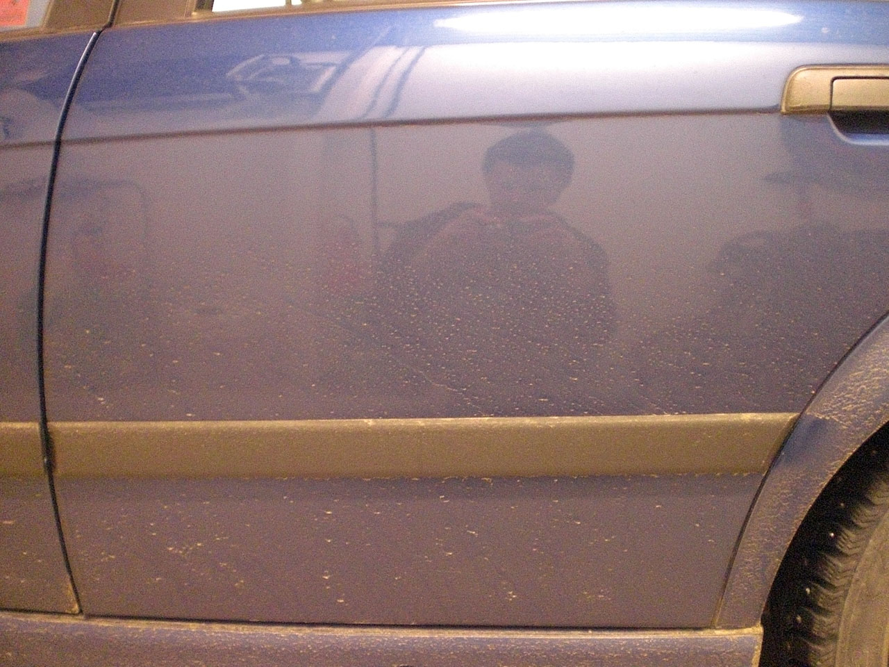

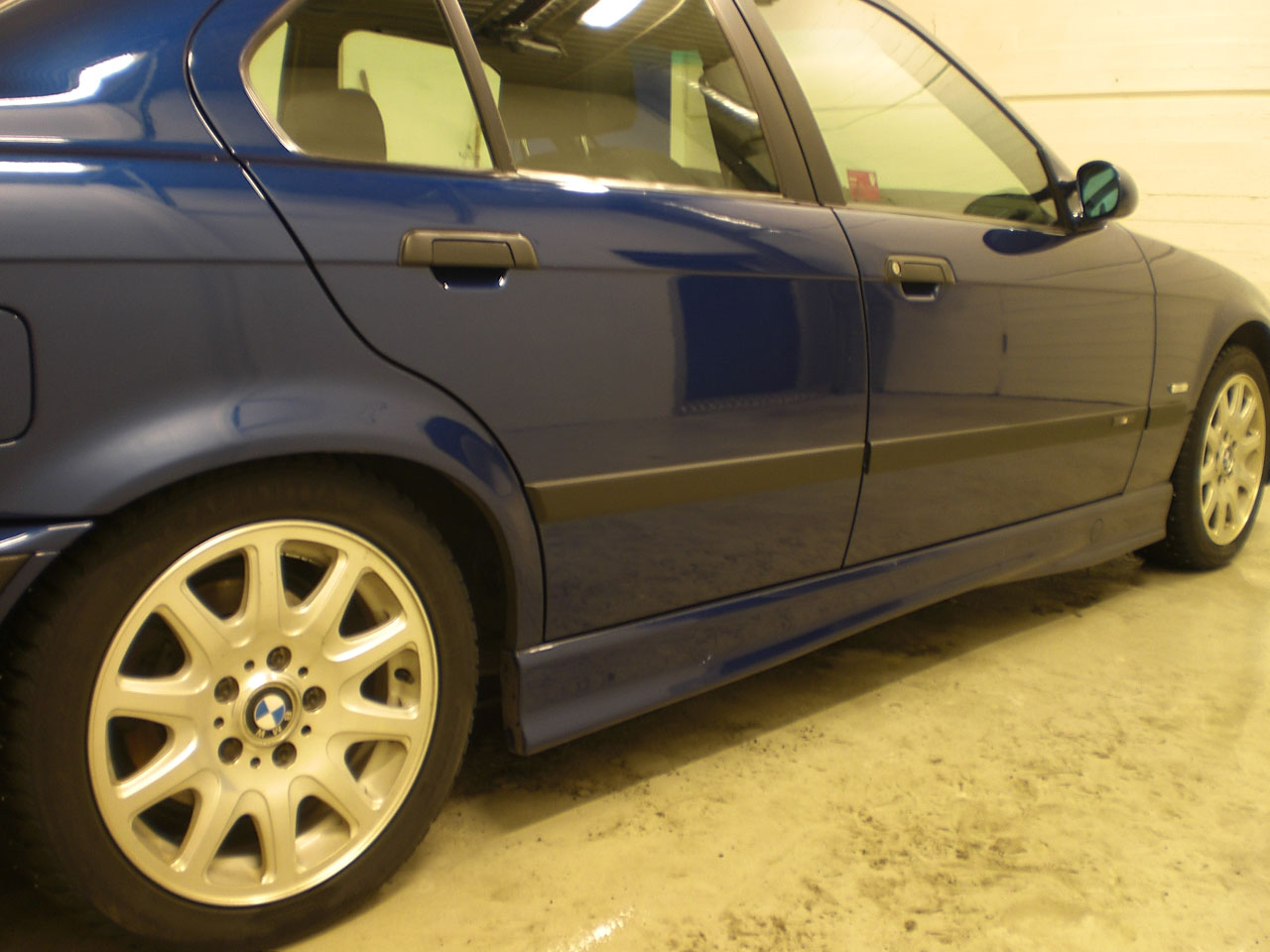

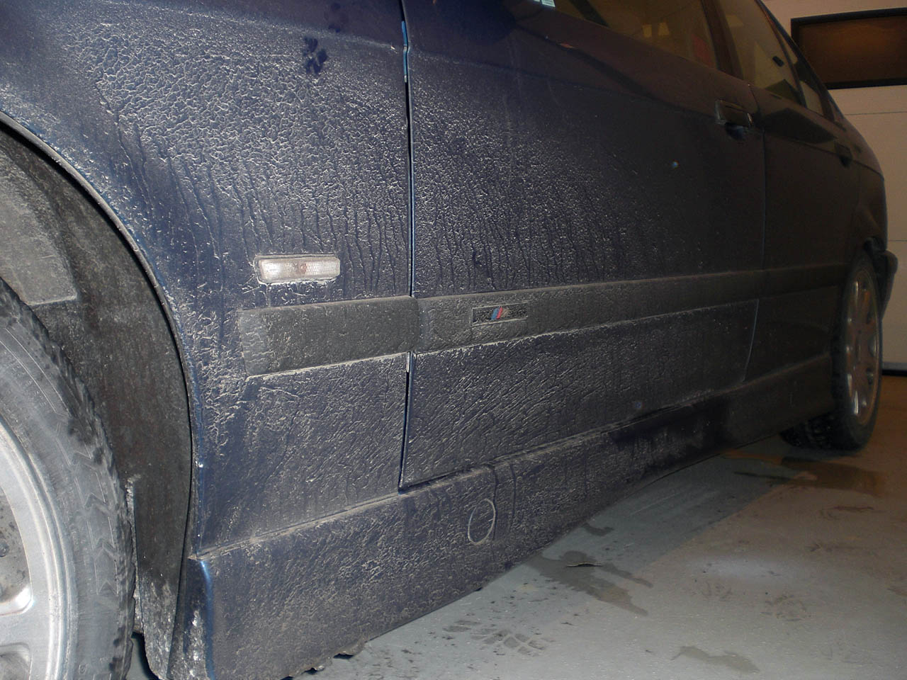

ChristR Skrevet 12. februar 2008 Forfatter Skrevet 12. februar 2008 En liten kjapp før og etter. Spylt over dagen før på Statoil Amazing Roll Off Chemical Guys Citrus Wash & Gloss DuraGloss #951 AquaWax Før: Etter vask og 1 times kjøring.

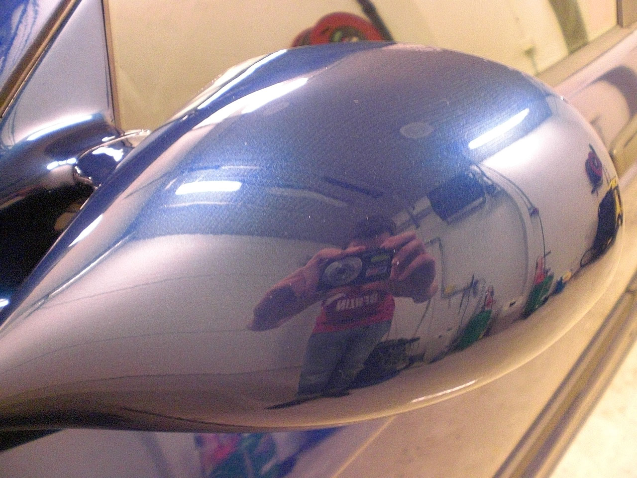

Mompen Skrevet 16. februar 2008 Skrevet 16. februar 2008 (endret) Tøff bil Rs125 Puss puss: *gnikke og gnu* 1: Avfetting på den værste møkka 2: Vente litt 3: Spyle av med høyttrykk 4: Tørk 5: ScratchX 6: Pinnacle Souveran Liquid Wax 7: Pinnacle Crystal Mist Detailing Spray 8: Innvendig rengjøring (støvsuging, banking av stoffmatter, vinyl-serviett-ting ) Oppvarmet vaskehall er elsk, drev på i ca 4 timer i dag Endret 16. februar 2008 av Mompen

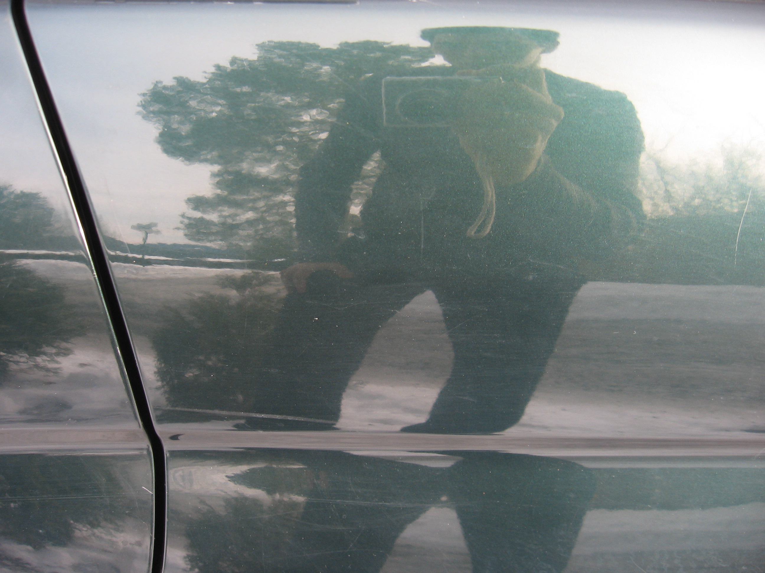

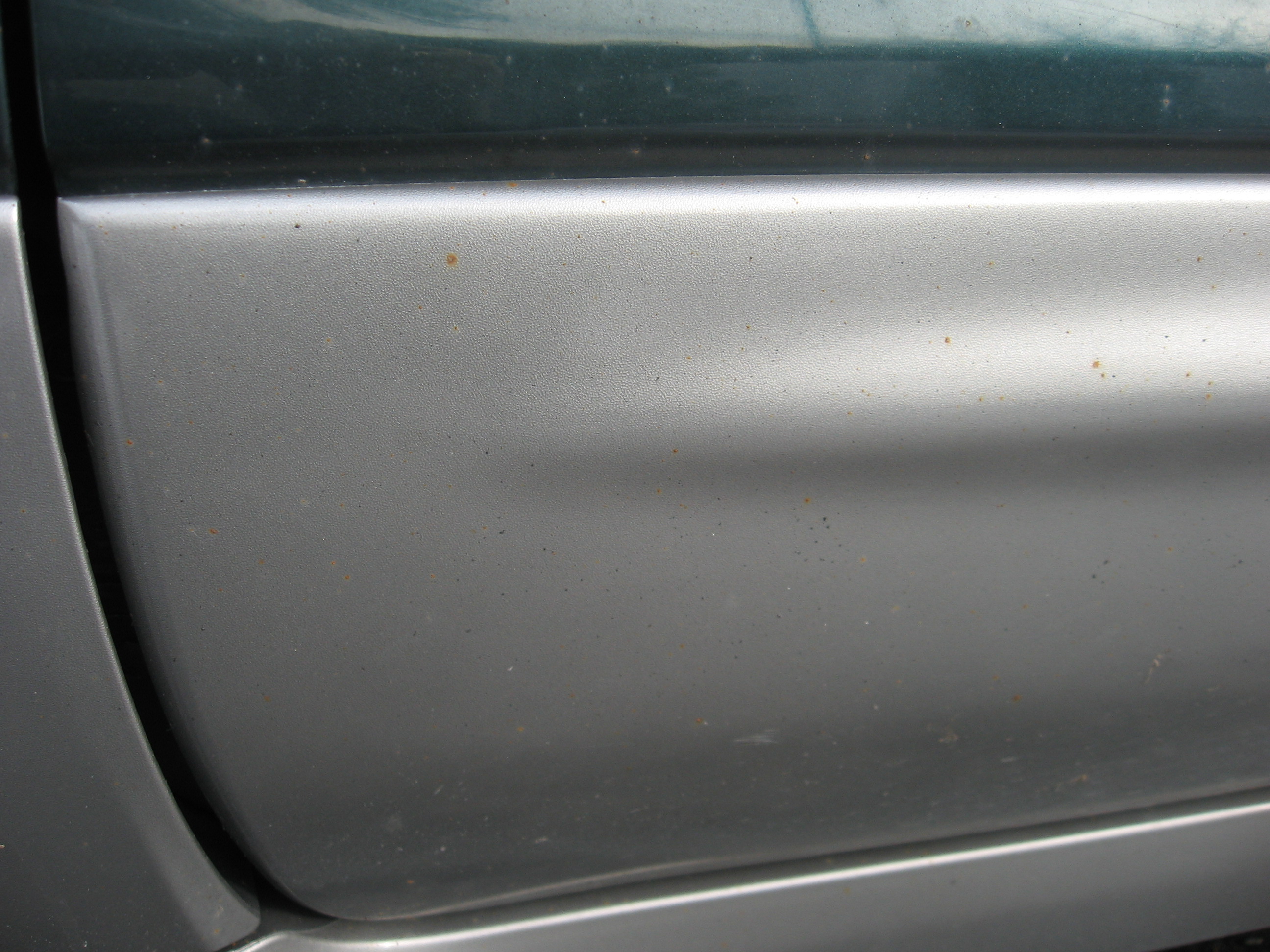

tanngarden Skrevet 17. februar 2008 Skrevet 17. februar 2008 har lest igjennom denne tråden nå i håp om å lære meg noe mer med tanke på vask og vedlikehold av bilen,. er absolutt ikke flink til å ta vare på lakken, sikkert noe med at jeg føler ikke at det blir så bra resultat når jeg har voksa den, brukte da biltema produkter, så det er nok fy fy her inne tenker jeg.. legger ved noen bilder av bilen, jeg syns den har blitt matt, dårlig med glans i den nå i forhold til hva det var før, blitt noen riper som jeg lurer på om det går ann å gjøre noe med uten lakkering, samt at det også er kommet piggdekk rust(ihvertfall det jeg har blitt fortalt at det er), finns det noe håp her, for en som har null peiling og hva trenger jeg av utstyr(har ingen ting) trenger ikke koste mer en maks 1500. bor i drammen om det gjør noe lettere med tanke på produkter i butikker. noen som kan hjelpe en stakkar med bilen her?
Proxes Skrevet 17. februar 2008 Skrevet 17. februar 2008 De ripene du snakker om må du bruke maskin for å få bort. Hvis du kan kjenne ripen med negelen, må det til med våtsliping og lakkrens. Om ikke, får du de trygt fjernet med en DA-maskin. Er du ny i bilpleie-verdenen altså? Da må du lese denne: http://www.detailersclub.no/forum/index.php?showtopic=33

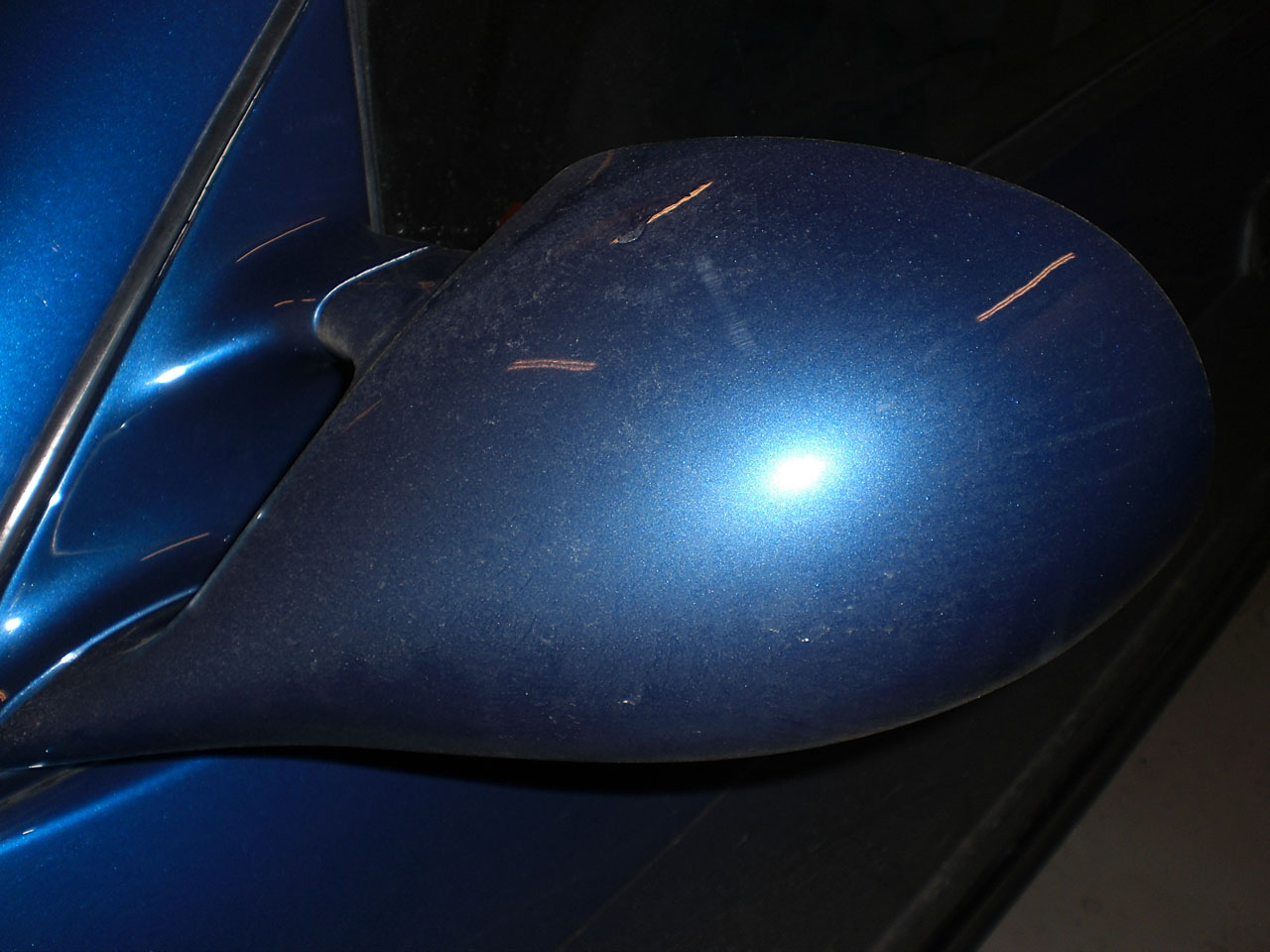

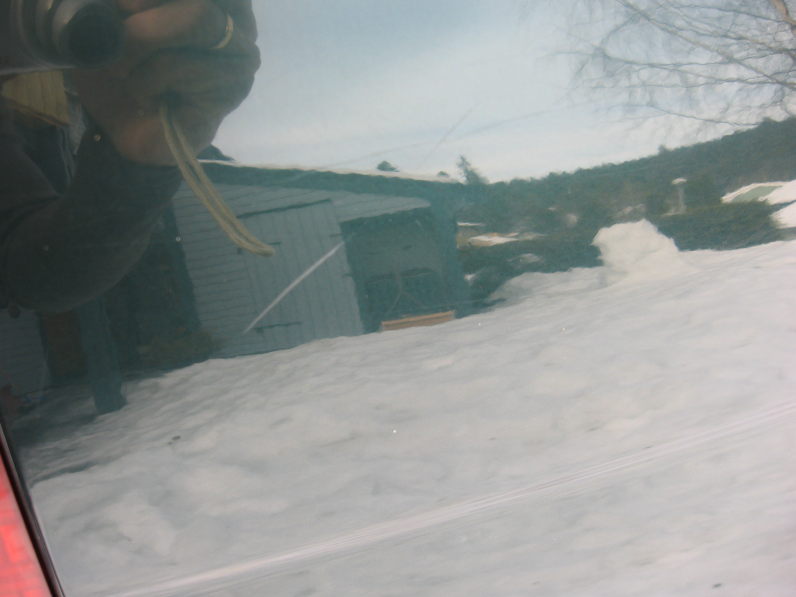

ChristR Skrevet 17. februar 2008 Forfatter Skrevet 17. februar 2008 (endret) Av en eller annen grunn får bilen min ekstremt mye kos. dessverre er det snakk om hit-and-run-kos. Her er ripene fra den tredje hit-and-run'en på bilen min. Optimum Compund + Menzerna 91 IP + Menzerna Nano På noen av bildene ser dere lange striper, det er sprukket lakk fra da jeg tok av frontfangeren min. Jeg er ganske fornøyd med resultatet, med tanke på at dette er riper som kan kjennes med negelen, og disse skal være nesten umulige å fjerne. Tross dette, ble ripene så og si usynelige. Legg også merke til økt glans. Endret 17. februar 2008 av Rs125
elektroboy Skrevet 17. februar 2008 Skrevet 17. februar 2008 Ble jo ganske så bra det rs125 Åssen maskin brukte du?
Mompen Skrevet 17. februar 2008 Skrevet 17. februar 2008 Flott resultat gitt! Bruker alltid å parkere langt unna andre biler selv
ChristR Skrevet 17. februar 2008 Forfatter Skrevet 17. februar 2008 (endret) Når jeg ankommer en parkeringsplass, prøver jeg å finne den fineste bilen å parkere ved siden av. Hvis jeg ikke finner den, parkerer jeg laaangt borte:P Dette er polermaskinen jeg brukte: http://www.metabo.no Forhandlere: Tools, OBS Bygg, Proffpartner Metabo PE12-175 Opptatt Effekt: 1200W Turtallsområde: 700-2200RPM Vekt: 2.6KG Pris: 2990 eks. MVA Brukte ganske grov pad. Gul Lake Country CSS Pad til Compund og Intensive Polish. Mens jeg brukte Svart finnishing pad til Menzerna Nano. Endret 17. februar 2008 av Rs125
