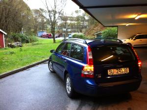

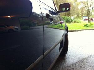

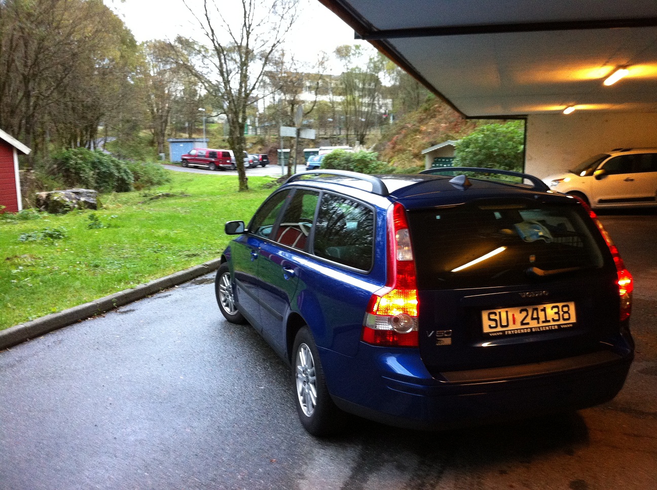

6ykriss Skrevet 11. oktober 2011 Skrevet 11. oktober 2011 (endret) Heisann! Da er bilen ferdig polert. Ble ganske så bra for å være første gang jeg gjør dette. Slenger ut noen bilder. Har ikke noen bilder fra før og etter. En annen ting. De fiberklutene kan de vaskes? Ser de kan vaskes på 60 Grader? Eller må jeg ta de på hånd UTEN såper eller tilsvarende? Endret 11. oktober 2011 av 6ykriss 1
