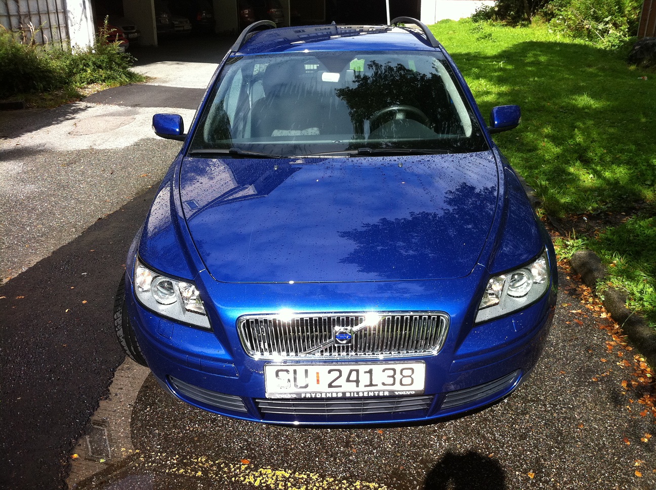

6ykriss Skrevet 9. oktober 2011 Skrevet 9. oktober 2011 (endret) Heisann! Vi har en Volvo V50 06 mod. Jeg ønsker å gjøre lakken pen! Den er ganske så flott i lakken som den er nå, MEN noen par små riper på panseret og på siden. Jeg ønsker å fjerne dette. Jeg har ikke den beste erfaringen med dette, men ønsker å lære litt. I starten av tråden stod det mye nyttige ting. Hva må til for å da fjerne riper? Jeg kan fortelle at fargen er mørk blå, som dere ser på bilde. På bilde ser dere en lang ripe, samt masse små riper. (Ikke så lett å se de små ripene på bildene.) Håper på hjelp fra dere her inne, gjerne skrive opp rekkefølgen hva jeg bør bruke. Også skrive opp hvor jeg får kjøpt dette. Har lest at Mekonomen Har mye bra. Takker på forhånd. Endret 9. oktober 2011 av 6ykriss
CFM Skrevet 9. oktober 2011 Skrevet 9. oktober 2011 (endret) Nå vet ikke jeg hvor dreven du er med bilpleie, men kan du bruke roterende poleringsmaskin så er dette ikke så veldig vanskelig. Hvis du er litt usikker er det beste å sette vekk bilen til en "entusiast" eller et firma. (En entusiast vil nok få resultatet langt bedre enn et firma da en entusiast bruker gjerne 15-20 timer bare med rubbing og polering av en bil. Et firma bruker en arbeidsdag, inkludert det å legge lakkforsegling...) Jeg ville nok helst anbefalt å sette bilen vekk... Steg 1: Vask bilen grundig der du skal jobbe. Få vekk alt av asfaltprikker og "nupper" i lakken. Det gjøres med avfetting og claying. Prickbort egner seg veldig godt til asfaltprikker og clay får du kjøpt her. Clay skal bare føres forsiktig over lakken, smør med vann eller helst en quick detailer I ripene lønner det seg å vaske enda en gang med silikonfjerner for å få vekk alt fett o.l. som kan hindre at lakken fester seg. Steg 2: Dra til forhandler og kjøp lakkstift. Så kan du blande sammen ca. 70% farge og 30% klarlakk i en flaskekork og legge det nedi hullet/ripa med en tannpirker e.l. - viktig: ikke rundt!, men slik at hullet blir fyllt helt igjen og inn mot kantene. Legg gjerne flere lag slik at det til slutt topper seg såvidt opp av hullet. La det tørke og så herde i en ukes tid, gjerne mer. Steg 3: Etter det kan man gjerne våtslipe (p2500 papir eller finere) vekk overskuddslakken og så rubbe og polere opp med maskin. Da er ripa eller steinspruten 99% borte. Det finnes mange forskjellige gode poleringsmidler, men hold deg langt unna "bensinstasjonsartikler". Det nytter ikke til å få vekk det du har våtslipt. Personlig bruker jeg Scholl S3 Gold på gul pad og S30+ på oransje pad etter der igjen med roterende maskin. S3 er en grovrubbing og S30+ er en høyglanspolering. Ta en wipedown med avfetting og spyl av med masse vann for å se om du har fått vekk alle riper og hologrammer. Sjekk gjerne i sola eller med en sterk LED lykt. En fin Scholl pakken finnes her: http://www.scandicsh...products_id=554 Mer polering kan du lese her: http://www.detailers...r-dummies-2-r14 Endret 9. oktober 2011 av CFM 1
6ykriss Skrevet 9. oktober 2011 Skrevet 9. oktober 2011 Nå vet ikke jeg hvor dreven du er med bilpleie, men kan du bruke roterende poleringsmaskin så er dette ikke så veldig vanskelig. Hvis du er litt usikker er det beste å sette vekk bilen til en "entusiast" eller et firma. (En entusiast vil nok få resultatet langt bedre enn et firma da en entusiast bruker gjerne 15-20 timer bare med rubbing og polering av en bil. Et firma bruker en arbeidsdag, inkludert det å legge lakkforsegling...) Jeg ville nok helst anbefalt å sette bilen vekk... Steg 1: Vask bilen grundig der du skal jobbe. Få vekk alt av asfaltprikker og "nupper" i lakken. Det gjøres med avfetting og claying. Prickbort egner seg veldig godt til asfaltprikker og clay får du kjøpt her. Clay skal bare føres forsiktig over lakken, smør med vann eller helst en quick detailer I ripene lønner det seg å vaske enda en gang med silikonfjerner for å få vekk alt fett o.l. som kan hindre at lakken fester seg. Steg 2: Dra til forhandler og kjøp lakkstift. Så kan du blande sammen ca. 70% farge og 30% klarlakk i en flaskekork og legge det nedi hullet/ripa med en tannpirker e.l. - viktig: ikke rundt!, men slik at hullet blir fyllt helt igjen og inn mot kantene. Legg gjerne flere lag slik at det til slutt topper seg såvidt opp av hullet. La det tørke og så herde i en ukes tid, gjerne mer. Steg 3: Etter det kan man gjerne våtslipe (p2500 papir eller finere) vekk overskuddslakken og så rubbe og polere opp med maskin. Da er ripa eller steinspruten 99% borte. Det finnes mange forskjellige gode poleringsmidler, men hold deg langt unna "bensinstasjonsartikler". Det nytter ikke til å få vekk det du har våtslipt. Personlig bruker jeg Scholl S3 Gold på gul pad og S30+ på oransje pad etter der igjen med roterende maskin. S3 er en grovrubbing og S30+ er en høyglanspolering. Ta en wipedown med avfetting og spyl av med masse vann for å se om du har fått vekk alle riper og hologrammer. Sjekk gjerne i sola eller med en sterk LED lykt. En fin Scholl pakken finnes her: http://www.scandicsh...products_id=554 Mer polering kan du lese her: http://www.detailers...r-dummies-2-r14 Takk! Jeg har noe sånn passe peiling på dette. Men i begynnelsen av tråden ser jeg en som smørte på noe slik at ripene forsvant. Dette var på forskjermen. Men når det da gjelder polering og div annet. Rekkefølgen er vell da? 1 Avfetting. 2 Vaske bilen grundig. 3 Lakkrens. 4 Polering. 5 Lakk forsegling. Nå har vi god tilgang til Mekonomen. Selger Mekonomen AutoGlym? Er dette et bra produkt? Hadde en leiebil noen dager i fjor høst, som tydeligvis hadde truffet en søyle i et parkeringshus el.l. Jeg klør i fingrene når jeg ser slikt, så da fikk Quick Clay'en min kjørt seg... FØR: ETTER: Kom et par dype riper til syne, de fikk jeg ikke gjort noe med Men jeg kjørte på et par runder med ScratchX, og det ble i alle fall adskillig bedre Linken du linker til fungere ikke. Fjerner det små riper som steinsprut? Ble jo bra resultat dette.
Adversary Skrevet 9. oktober 2011 Skrevet 9. oktober 2011 Han du quota skreiv det i 07, og Godkjemi.com som linken viser til ble nedlagt for ei stund sia. Scratch-X er ikke et veldig bra produkt i mine øyne, fyller bare opp ripen og sjuler den til neste vask. Tung å jobbe med er den også Quick clayen som han sier han brukte er vidunerlig til å fjerne malingsflekker og annet dritt som har bitt seg fast i lakken.
6ykriss Skrevet 9. oktober 2011 Skrevet 9. oktober 2011 Han du quota skreiv det i 07, og Godkjemi.com som linken viser til ble nedlagt for ei stund sia. Scratch-X er ikke et veldig bra produkt i mine øyne, fyller bare opp ripen og sjuler den til neste vask. Tung å jobbe med er den også Quick clayen som han sier han brukte er vidunerlig til å fjerne malingsflekker og annet dritt som har bitt seg fast i lakken. Hehe. Så det nå. Hva kan jeg bruke da? Da tenker jeg på å fjerne riper og andre forskjellige ting.
Adversary Skrevet 9. oktober 2011 Skrevet 9. oktober 2011 Du må nok ty til maskinpolering om du virkelig skal få has på ripene. Ellers kan du prøve Meguiars Tech Wax 2.0. Den fyller litt i riper, og fungerer litt som lakkrens samtidig som det er en lakkforsegling.
CFM Skrevet 9. oktober 2011 Skrevet 9. oktober 2011 (endret) Takk! Jeg har noe sånn passe peiling på dette. Men i begynnelsen av tråden ser jeg en som smørte på noe slik at ripene forsvant. Dette var på forskjermen. Men når det da gjelder polering og div annet. Rekkefølgen er vell da? 1 Avfetting. 2 Vaske bilen grundig. 3 Lakkrens. 4 Polering. 5 Lakk forsegling. Nå har vi god tilgang til Mekonomen. Selger Mekonomen AutoGlym? Er dette et bra produkt? Riktig den rekkefølgen, men du kan droppe lakkrens hvis du skal polere og husk wipedown: 1 Avfetting. 2 Vaske bilen grundig. 3 Clay. 4 Polering. 5 Wipedown. 6 Lakkforsegling. AutoGlym vil ikke fungere om du skal fjerne ripene, men hvis du skal skjule dem så fungerer det greit. AG må ikke brukes med roterende maskin. Skal du fjerne/forminske riper så må du nok ty til maskin. Helst da roterende, men det går greit med en DA (oscillerende) også. En sikker gullkombo for de som ikke er helt inni poleringsgalskapen er Meguairs Ultimate Compound med en DA maskin. Altså en eksenter type, og må IKKE brukes med roterende! Ellers vil man få "effektlakk"... Og tørk det vekk med en mikrofiberklut. Polishen skal ikke tørke på lakken. Jobb inn et ca. 40x40cm område om gangen. Billig DA maskin fåes på Biltema for noen hundrelapper (den med to hoder) og så kan du kjøpe oransje Sonax pads på Clas Ohlson. De er litt grovere enn de medfølgende og tar litt mer skavanker, men resultatet blir like bra. Dog vil ikke dette rette opp våtsliping og litt dypere vaskeriper da, men det er godt og enkelt nok for de fleste. Husk wipedown, polish etterlater seg en del oljer som ligger og skjuler skavankene. Bare å bruke avfetting og spyle skikkelig til du ser vannet ligger helt flatt på panelet etterpå. Etterpå topper du med et lag voks eller lakkforsegling for å forsegle jobben du har gjort. Legges på tyyyyyyynt og tørkes av med en ren mikrofiberklut. Endret 9. oktober 2011 av CFM
6ykriss Skrevet 9. oktober 2011 Skrevet 9. oktober 2011 (endret) Riktig den rekkefølgen, men du kan droppe lakkrens hvis du skal polere og husk wipedown: 1 Avfetting. 2 Vaske bilen grundig. 3 Clay. 4 Polering. 5 Wipedown. 6 Lakkforsegling. AutoGlym vil ikke fungere om du skal fjerne ripene, men hvis du skal skjule dem så fungerer det greit. AG må ikke brukes med roterende maskin. Skal du fjerne/forminske riper så må du nok ty til maskin. Helst da roterende, men det går greit med en DA (oscillerende) også. En sikker gullkombo for de som ikke er helt inni poleringsgalskapen er Meguairs Ultimate Compound med en DA maskin. Altså en eksenter type, og må IKKE brukes med roterende! Ellers vil man få "effektlakk"... Og tørk det vekk med en mikrofiberklut. Polishen skal ikke tørke på lakken. Jobb inn et ca. 40x40cm område om gangen. Billig DA maskin fåes på Biltema for noen hundrelapper (den med to hoder) og så kan du kjøpe oransje Sonax pads på Clas Ohlson. De er litt grovere enn de medfølgende og tar litt mer skavanker, men resultatet blir like bra. Dog vil ikke dette rette opp våtsliping og litt dypere vaskeriper da, men det er godt og enkelt nok for de fleste. Husk wipedown, polish etterlater seg en del oljer som ligger og skjuler skavankene. Bare å bruke avfetting og spyle skikkelig til du ser vannet ligger helt flatt på panelet etterpå. Etterpå topper du med et lag voks eller lakkforsegling for å forsegle jobben du har gjort. Legges på tyyyyyyynt og tørkes av med en ren mikrofiberklut. Ok. Så da vil det si at når jeg da skal polere bilen skal jeg smøre det utover, deretter fjerne det igjen før det stivner eller? Ang dette med Wipedown. Hva er det? Hvor kan dette kjøpes? Som sagt skal jeg på Mekonomen i morgen, jeg har også mulighet for å dra til BilXtra. Annen ting jeg har lest, Clay, det fjerner ikke riper? Trenger jeg det? Endret 9. oktober 2011 av 6ykriss
