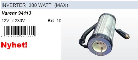

Matriac Skrevet 23. juni 2007 Skrevet 23. juni 2007 Der jeg jobber har vi solgt denne inverteren en stund nå. Den gir stabil 150W og 300w I en kort periode til å begynne med. Hatt gode tilbakemeldinger på den men ikke prøvd den selv. Kjeden jeg jobber for heter Metro men mesteparten av varene våre bestiller vi fra Master Norge. Du kan sjekke denne siden: genialshopping.no for å se om det er noen andre forhandlere i nærheten av der du bor, om de ikke har den kan de helt sikkert bestille for deg siden vare nummer står på bildet. Vi har hatt den på tilbud til 298kr men vil tro prisen vil ligge på mellom 298 og 398. (tror det er første gang jeg har fått bruk for jobben i en diskusjon online. *sjokkert*)
