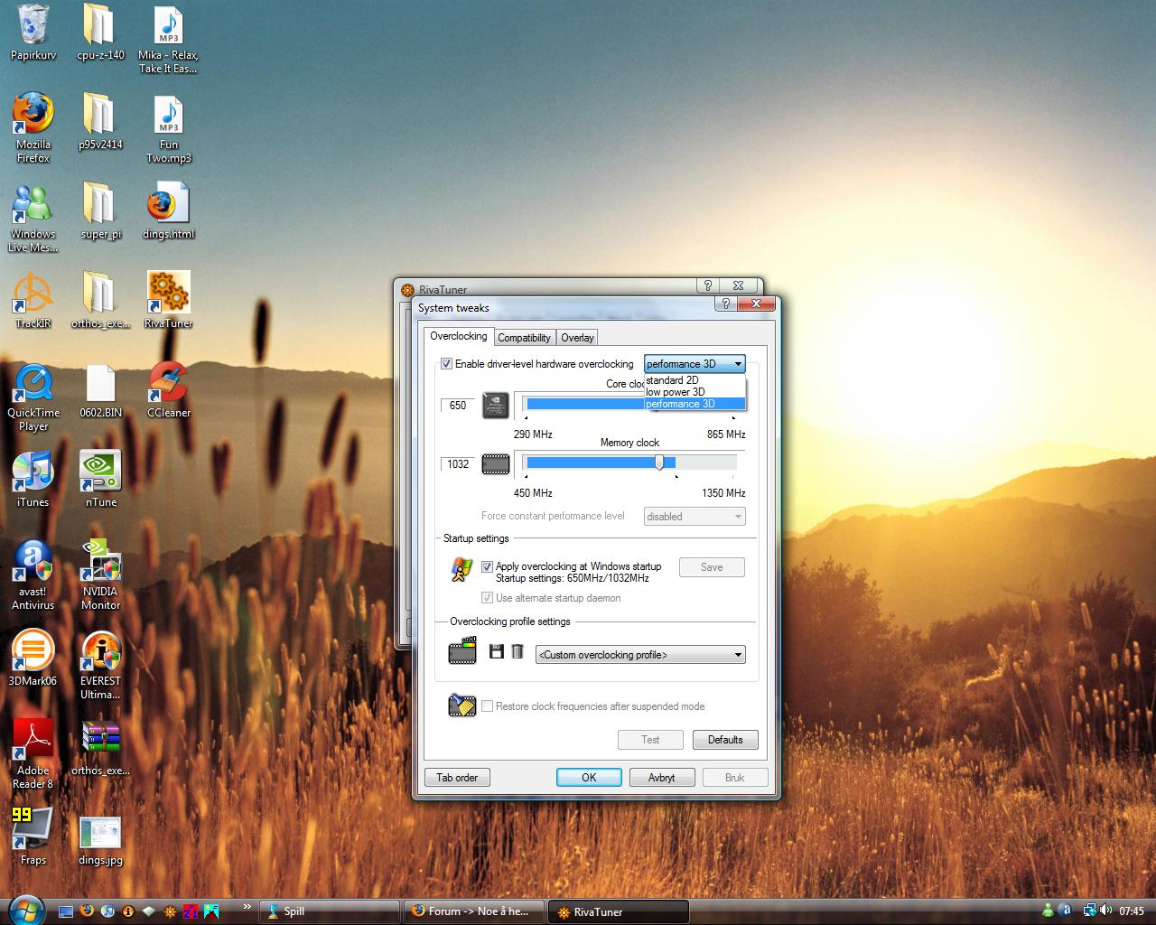

Hva er standard 2D og performance 3D? Det er de eneste jeg kan forandre frekvenser på... :dontgetit:

2D modus er klokkehastigheten når kortet ikke jobber med 3D grafikk, altså det meste untatt spill. Grafikk- kortene klokker seg da ned, og V-core er som regel også lavere, slik at man slipper unødvendig varmeutvikling og støy når man feks surfer på nett. Ville latt 2D stå på standard.
3D modus er det kortet går over til når du spiller, og denne hastigheten er den du vil ha så høy som mulig for best ytelse i spill.
Jeg vil anbefale å ha 3D og 2D på det samme, da noe annet kan føre til ustabilitet. Varmeutvikling blir det uansett lite av når du ikke jobber med noe.

ALLE skjermkort kjører med forskjellig frekvens på 2D og 3D fra fabrikken. Det er slik det skal være ;)
8877704[/snapback]
Man står selvsagt fritt til å velge selv hvilke råd man vil følge, og som du er inne på kan det nok av og til være slik at kortet krasher akkurat idet det skrur seg over, særlig hvis man er på grensen av hva kortet takler.
Personlig ville jeg som nevnt generelt ikke klokke 2D, og litt avhengig av hva man klokker med (hvilke instillinger man har tilgang til) vil jeg si at ditt råd kan slå begge veier ifht stabillitet. Alle kortene jeg har erfaring med bruker en lavere spenning på kjernen i 2D modus, og dersom man ikke også øker denne vil man risikere at kortet ikke klarer klokken pga for lav spenning. Så i steden for at det henger seg i overgang fra 2D til 3D, vil det kunne gjøre det fra 3D til 2D.
Jeg vil altså ikke være riktig så bastant som Dragavon i hva man "må" eller ikke "må" gjøre. Det kan muligens være fordelaktig å gjøre hoppet fra 2D til 3D noe mindre, og det er ikke farlig å prøve seg litt frem. Men at det generelt blir mer stabilt av og bare øke frekvensen på 2D til det samme som 3D er jeg ikke uten videre enig i. :)
