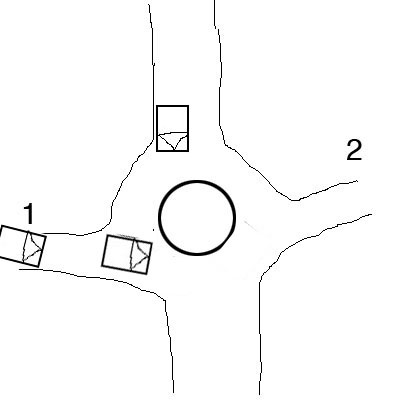

Dovrebanen Skrevet 18. juni 2007 Skrevet 18. juni 2007 (endret) Kan legge med et lite bilde. Jeg kommer "ovenfra" og skal rettfrem, altså ned. Han kommer fra vei merket "1". Dette er enveiskjørt vei som kommer fra E6. 2 er enveiskjørt tilbake til E6. Han skal til venstre, og trodde han skulle trekke uti rundkjøringen. 8882799[/snapback] Hvordan var situasjonen 2 sekunder tidligere? Det er det som er interessant. Vis gjerne med en illustrasjon. Dvs, hvor var vedkommende som kom fra vei E6 da du krysset din vikepliktslinje? Endret 18. juni 2007 av Dovrebanen
kremt Skrevet 19. juni 2007 Skrevet 19. juni 2007 Sånn som du har tegnet det ser det ut som du har kjørt på han.

Axentrix Skrevet 19. juni 2007 Forfatter Skrevet 19. juni 2007 Det er ikke helt korrekt. Begge har vikeplikt for biler inni rundkjøringen uavhengig av hvor de kommer fra. Derfor vil skylden være trådstarters selv om han kom fra venstre dersom den andre bilen var inni rundkjøringen før han. 8898537[/snapback] 2 Sekunder tidligere, bilen til venstre er den jeg kræsjet i, mens bilen øverst er min. Den i midten er bare en annen bil.
Orjanp Skrevet 19. juni 2007 Skrevet 19. juni 2007 (endret) Hvis saken er slik du framstiller den nå, må han ha hatt høyere fart enn deg. Hvor stor fart hadde du? Men hvis denne framstillingen er korrekt, hadde han vikeplikt. Men det faktum at du traff han i bakfangeren kan så tvil. Du får vente å se hva resultatet fra forsikringsselskapet blir. Ørjan... Endret 19. juni 2007 av Orjanp
zyrex Skrevet 21. juni 2007 Skrevet 21. juni 2007 Han andre karen sku jo ned til venstre der, samme vei som trådstarter. Han trodde han kunne rekke det før trådstarter, om han kjappa seg. Han hadde dermed "stor" fart, men måtte bremse pga. bil foran seg som ikke oppførste seg som beregna. Derfor kom han inn i rundkjøringa etterpå, og allikavel såpass foran trådstarter. Jeg meiner nå det er han andre karen som er skyldig her, men dog, man skal alltid kunne stoppe for enhver forutsett og uforutsett hindring bortover veien.. Denne saken må legges fram nøye om du skal få noe medgang for din egen rettferdighet.

Axentrix Skrevet 12. august 2007 Forfatter Skrevet 12. august 2007 Bare for å avslutte hele posten, så endte det med at motparten fikk skylda
Ditech Skrevet 13. august 2007 Skrevet 13. august 2007 Det syns jeg egentlig var greit. Slik du fremstilte det i siste tegning ihvertfall. Folk som hiver seg inn som han må få skylda. På den annen side kunne du hatt en lavere hastighet og unngått hele verditapet på bilen din da... men men, nok om det. Mange rundkjøringer er lagt opp slik at man kan feie rett over de så lenge det er klart fra venstra. Mange feier da over i 50-60-70kmt, gjerne i komb med feil feltbruk og ingen blinking. På slike steder er det nesten litt morsomt å kjøre ut i rundkjøringen rolig og stille, og være sikker på at man har forhjulene inn i rundkjøringen før motparten. For da er det nemlig de som får skylda! Får ofte gitt noen overaskelser slik...
