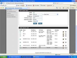

harley1340 Skrevet 14. juni 2007 Skrevet 14. juni 2007 Hei UrgeLOL Har ikke DLink selv, men surfa litt rundt om kring... Portforward.com Link.., er en glimrende side om oppsett av rutere osv... Ser at du har satt opp portene i special applications, her åpner du portene, men du spesifiserer ikke hvilken IP adresse du åpner dem til. Jeg antar at du har fast IP på PS3'n. Så jeg ville gjort som på Portforwarding, brukt oppsettet under fanen Advanced, Gaming... Link.. Du sier ikke hvilken router fra DLink, du har, men oppsettet er vel likt som på en DGL-4100?? PS. visst du ikke har fast IP på PS3'n ville jeg i alle fall brukt Static DHCP Client. Lykke til

UrgeLoL Skrevet 14. juni 2007 Forfatter Skrevet 14. juni 2007 (endret) Slik som dette? Etter reboot av routeren ser jeg desverre at Ps3'en fremdeles melder om NAT 3. Routeren er en DGL 4300 Endret 14. juni 2007 av UrgeLoL
Avean Skrevet 14. juni 2007 Skrevet 14. juni 2007 (endret) IP Addressen der er feil, ikke angi IP addresse selv i TCP/IP, la den hente automatisk fra DHCP klienten så sjekker du på http://www.whatismyip.com Fiks dette så fungerer det Alt annet er riktig hos deg Endret 14. juni 2007 av Avean
UrgeLoL Skrevet 14. juni 2007 Forfatter Skrevet 14. juni 2007 Bruker DHCP. Så ps3'en henter den adressen du ser i bildet. Prøvde den siden du gav meg, å så la jeg inn min eksterne ip adresse inn i stedet for den som stod der. FIkk feilmeldingen. IP address for 'Playstation 3' should be within LAN subnet (192.168.0.0)
Avean Skrevet 14. juni 2007 Skrevet 14. juni 2007 Sjekk TCP/IP innstillingene dine under nettverksinnstillinger på kontrollpanel. Sjekk at alt står på Automatic der. Du har angitt en ip addresse og en subnett der antar jeg , derfor du får feil. Hvis du setter det automatisk skal ipen din bli noe med 80.x.x.x
Dr.Peedee Skrevet 14. juni 2007 Skrevet 14. juni 2007 Hmm, UrgeLoL, som Xbox Live bruker, men med samme router som deg, DGL 4300, så ser det siste bildet ditt veldig kjent og riktig ut. Jeg har bare åpnet noen andre porter altså (som Live liker) - og har da ingen NAT problemer via Xbox Live med DGL 4300. Og Live kan være sær, i følge en del. Forutsatt at du har tastet inn riktige porter - Er det ikke noe med adsl modem el. lignende som er problem da?

Dr.Peedee Skrevet 14. juni 2007 Skrevet 14. juni 2007 Det jeg gjorde for å være "sikker" var at jeg fant 360'ns MAC adresse, og via DHCP menyen på DGL 4300 assignet denne MAC for 360 med en static IP adresse, 192.168.0.102. Samtidig måtte Xboxen være mottagelig for å ta imot IP adresse fra routeren. Hvordan du gjør det på PS3 får de andre gutta hjelpe deg med (Avean f.eks). Deretter satte jeg opp regelen akkurat slik du har gjort i bildet ditt på DGL 4300, bare med Live sine porter. Så sant at PS3'n har mottatt 192.168.0.1 som IP adresse (i ditt tilfelle) i nettverket og modemet ikke fu..er det til, så skjønner jeg ikke da hva som er galt.
Avean Skrevet 14. juni 2007 Skrevet 14. juni 2007 (endret) Jeg mener at du ikke kan bruke denne ip addressen, det står jeg nesten fast på. Det skal "egentlig" fungere sålenge det er satt opp i PS3 også, men problemet er at det ikke funker Jeg har prøvd selv, du må bruke din REELE eksterne ip og det er IKKE den du nevner her nå Urgelol. Denne har du angitt selv i tcp/ip. Dette må du forandre. Kan være jeg tar feil, men jeg ville gjort som jeg skrev tidligere. Verdt ett forsøk, som resten sier. Du har egentlig gjort alt riktig i routeren, men problemet er ip addressen garantert. DHCP servern driver ikke og deler ut 192.x.x.x ihvertfall. Endret 14. juni 2007 av Avean
UrgeLoL Skrevet 14. juni 2007 Forfatter Skrevet 14. juni 2007 (endret) Slik gjorde jeg det på modemet? Avean: Hvor er det du vil at jeg skal bruke den reele eksterne ip'en? Slik det er nå, mottar routeren ip fra modemet. Er det på routeren du vil at jeg skal ha den eksterne ip'en? Routeren deler så ut ip'er til ps3, stasjonær og bærbar. 168.192.0.xxx er da vanlige adresse i ett subnet. Prøv å forklar dette for meg PS: Etter de endringene i modemet får jeg mislykkes under NAT testen.. Endret 14. juni 2007 av UrgeLoL
Dr.Peedee Skrevet 14. juni 2007 Skrevet 14. juni 2007 Er det på routeren du vil at jeg skal ha den eksterne ip'en? Routeren deler så ut ip'er til ps3, stasjonær og bærbar. 168.192.0.xxx er da vanlige adresse i ett subnet. Prøv å forklar dette for meg PS: Etter de endringene i modemet får jeg mislykkes under NAT testen.. 8860592[/snapback] På routeren skal du ha den interne IP'n, 192.168.0.xxx , slik i oppsettet ditt lenger opp. Hos meg, samme router, samme meny som hos deg: Du skal IKKE bruke den eksterne IP i dette bildet på DGL 4300.
Dr.Peedee Skrevet 14. juni 2007 Skrevet 14. juni 2007 Jeg mener at du ikke kan bruke denne ip addressen, det står jeg nesten fast på. Det skal "egentlig" fungere sålenge det er satt opp i PS3 også, men problemet er at det ikke funker Jeg har prøvd selv, du må bruke din REELE eksterne ip og det er IKKE den du nevner her nå Urgelol. Denne har du angitt selv i tcp/ip. Dette må du forandre. Kan være jeg tar feil, men jeg ville gjort som jeg skrev tidligere. Verdt ett forsøk, som resten sier. Du har egentlig gjort alt riktig i routeren, men problemet er ip addressen garantert. DHCP servern driver ikke og deler ut 192.x.x.x ihvertfall. 8860506[/snapback] Jo, det er jo akkurat det DHCP'n i routeren gjør. Den deler ut adresser i range'n 192.168.0.100 til 199 for lokalnettet - med mindre du ber den gjøre noe helt annet i range da. Men slik er den i hvert fall satt på hos D-Link DGL 4300.
harley1340 Skrevet 14. juni 2007 Skrevet 14. juni 2007 (endret) Det Avean sier er feil, det kunne vert riktig i det tilfellet du hadde droppa D-Linken og kobbla KUN PS3'n til nettverket. Det er riktig det du har gjort... Har du prøvd DMZ til IP'n til PS3'n? Endret 14. juni 2007 av harley1340
