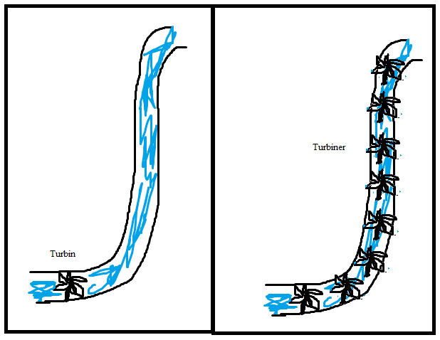

The_Tom Skrevet 21. august 2011 Skrevet 21. august 2011 (endret) Lurer på en ting. Ved fallhøyde, vannkraft og tubiner. se bildet Dersom vi har et vann rør, plasserer en tubin neders, vil denne få mere kraft på seg, enn det andre eksemplet med flere tubiner nedover hele. Jeg har vet at en turbin i dette tilfellet har mere effekt (skole, læreren fortalte det), men jeg har vanskeligheter å skjønne at så mange turbiner bremser vanne så mye, at du ikke får mye effekt ut. Kan noen prøve å forklare dette? Jeg har fortståelse for Elenergi så fag ord og uttrykk kan brukes. obs, tubinene som er tegner på bildet, er meningen at kun 'halve' turbinen skal være inne i røret, ikke hele turbinen. Endret 21. august 2011 av The_Tom
SeaLion Skrevet 21. august 2011 Skrevet 21. august 2011 For at generatoren skal kunne utnytte energien i vannstrømmen, så må det være en viss bremsemotstand i turbinen, bremseffekten er det som gir strøm i generatoren (minus friksjon). En turbin i vannstrømmen tapper altså energi fra vannstrømmen, også selv om den ikke skulle klare å tappe all energien. Dermed renner vanner mindre friskt bak turbinen enn foran.
Kirikovski Skrevet 21. august 2011 Skrevet 21. august 2011 For at generatoren skal kunne utnytte energien i vannstrømmen, så må det være en viss bremsemotstand i turbinen, bremseffekten er det som gir strøm i generatoren (minus friksjon). En turbin i vannstrømmen tapper altså energi fra vannstrømmen, også selv om den ikke skulle klare å tappe all energien. Dermed renner vanner mindre friskt bak turbinen enn foran. Men hva om man tok en slik.. Men isteden gjorde slik!
Mevon Skrevet 21. august 2011 Skrevet 21. august 2011 Kirikovski: Der er jo høydeforskjellen mellom toppen og bunnen større, så det ville blitt produsert mer energi, men ikke bare pga. at du har tre generatorer etter hverandre.
dotten☻ Skrevet 21. august 2011 Skrevet 21. august 2011 (endret) Er vanlig at det bygges flere kraftverk på rad der landskapet tillater der. F.eks i Blåsjø anlegget, der vannet fra blåsjø går ut i oppdemmede vann som ligger lenger nede. Endret 21. august 2011 av dotten☻
Kirikovski Skrevet 21. august 2011 Skrevet 21. august 2011 Er vanlig at det bygges flere kraftverk på rad der landskapet tillater der. F.eks i Blåsjø anlegget, der vannet fra blåsjø går ut i oppdemmede vann som ligger lenger nede. Faen.. også jeg som trodde jeg var den eneste i verden som hadde kommet opp med denne geniale ideen. 2

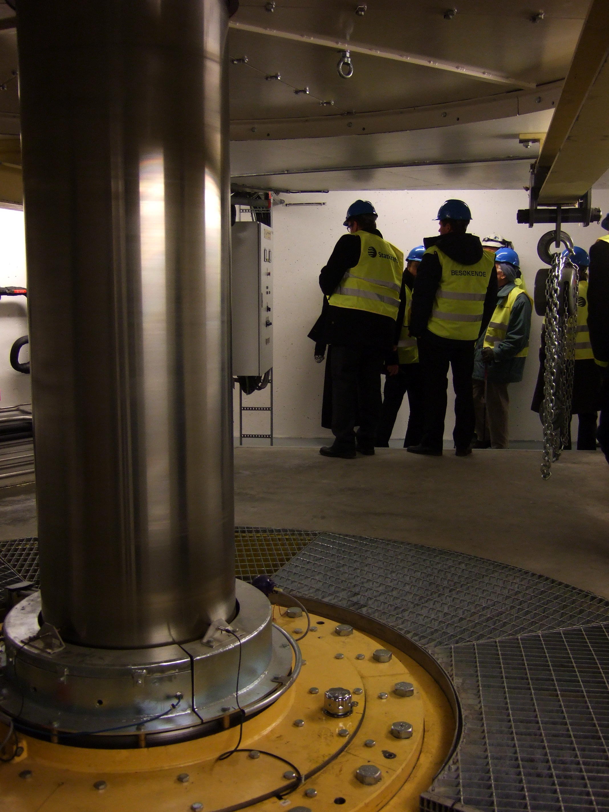

SeaLion Skrevet 21. august 2011 Skrevet 21. august 2011 I Trondheim har de nylig erstattet to kraftverk med ett, kraftverkene Øvre og Nedre Leirfoss er nå erstattet av et underjordisk, Leirfossene kraftverk. der har de to turbiner, den ene er dobbelt så stor som den andre. Dermed kan de justere effekten etter hvor stor vannføring det er i Nidelva. I forbindelse med Uka for et par år siden ble det arrangert konsert i maskinhallen, da overtok de to gamle kraftverka kraftproduksjonen så lenge konserten varte, pluss litt tid før og etter. Turbinene ligger faktisk så dypt nede som 8 meter under havnivået, for å få maksimal utnyttelse av fallhøyden fra demningen til Øvre Leirfoss. Jeg har vært der to ganger, første gang som pressefotograf på den nevnte konserten og andre gang i en gruppe som fikk omvisning. På bildet ser vi akselen som går fra turbinen under gulvet og opp til generatoren i etasjen over. Hele anlegget er underjordisk, taket i maskinhallen ligger ca 75 meter under overflaten (et boligområde). Nederst et bilde før Uka-konserten, fra maskinhallen (over generatorene), publikum og pressen fikk utdelt hjelmer og refleksvester før vi fikk lov til å gå ned i anlegget. 1
