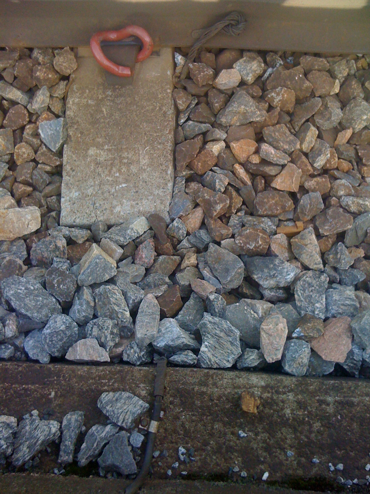

Er togskinner i Norge strømførende? Jeg trodde at det kun var kjøreledningene som var togets energikilde.
Takk for svar!
Togskinnene (og trikkeskinnene) er jordledning, ja. Kjøreledningen fører likestrøm, denne tas ned og brukes i toget/trikken og jordingen skjer gjennom hjulene og skinnene.
T-baner har derimot som oftest en tredje strømskinne mellom hjulskinnene, for å slippe en overhengende kjøreledning. Kjøreledninger kan jo falle ned av og til, inne i en tunell er ikke dette særlig gunstig.
