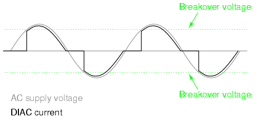

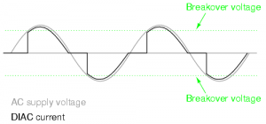

Myrdan:
Du tar feil.
Minst like viktig som spenningen til pæra/motoren, er hvor lenge spenningen er på.
Full spenning til pæra vil ikke gi mye lys dersom spenningen er veldig kortvarig.
Og det er den siste delen av sinuskurven som ledes fram til pæra, ikke den første.
Toppen er irrelevant. Se denne grafen:
Den tynne grafen viser sinuskurven fra kraftverket inn til dimmeren.
Den tykke grafen viser spenningen som dimmeren leverer til lyspæra i stua di.
I dette tilfeller får pæra levert mesteparten av sinuskurven, men ikke hele. Den vil lyse svakere, selv om den får full spenning når kurven er på topp.

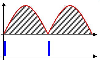

Jotun:
Burde ikke være så vanskelig å skjønne at jeg ikke la ut det bilde der pga transistorer?
Meningen med den var å vise at man må kutte kurven før den når toppen for å få lavere spenning.

Jotun:
Vel, det blir jo da feil siden vi har slått fast at en tyristor begynner halvperioden stengt, og leder ikke før den blir aktivert. Så skal man ha lavere spenning må man aktivere tyristoren seinere i halvperioden. Skal man ha 100% lysstyrke må man aktivere tyristoren i nullpunktet. 75% --> etter en kvart halvperiode. 50% --> aktivere helt i peaken i halvperioden. 25%--> aktivere etter 3/4 halvperiode.
